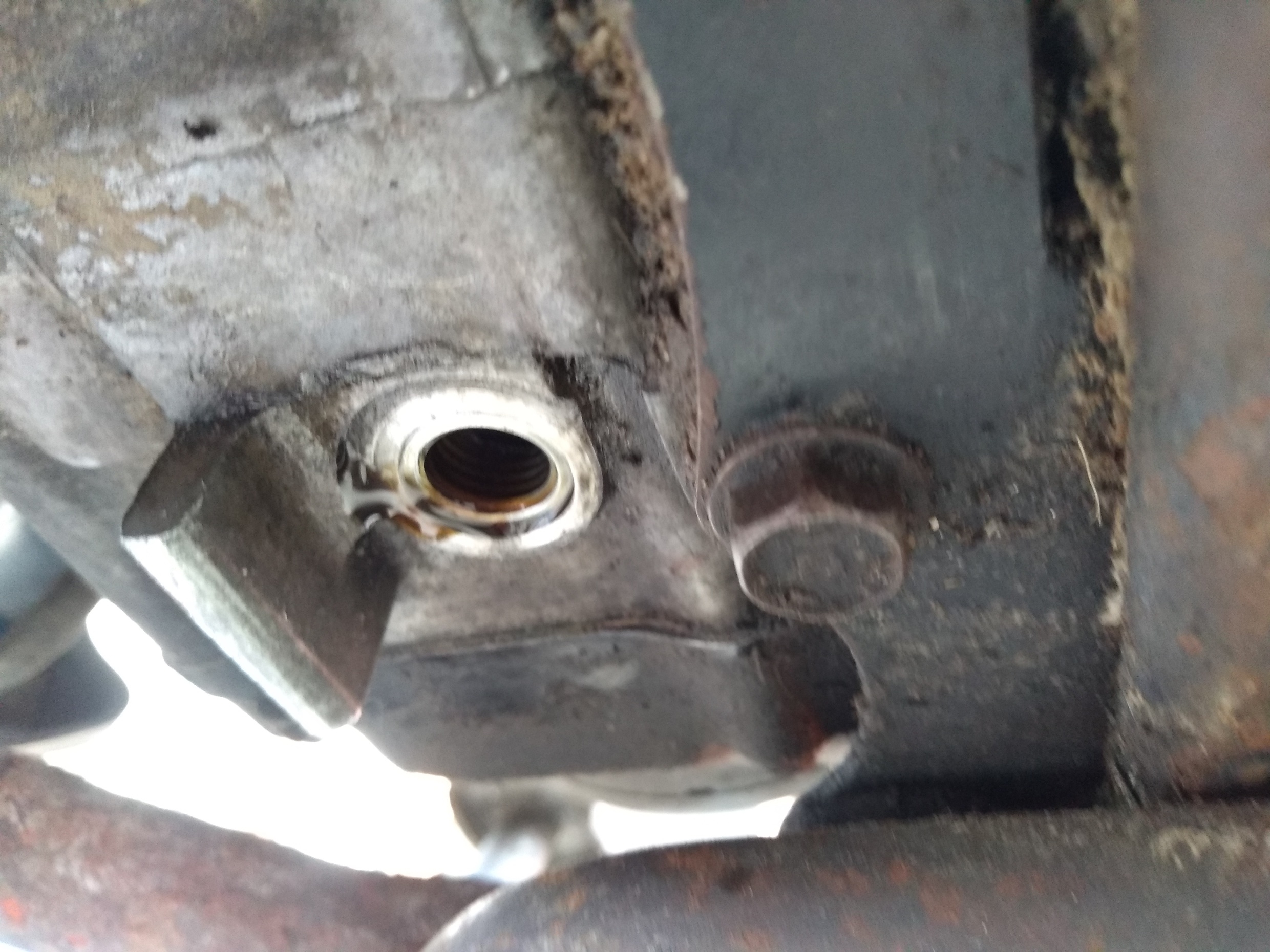

Merci DonS. Ich vermute, daß die gummierte Fläche zu schmal ist.

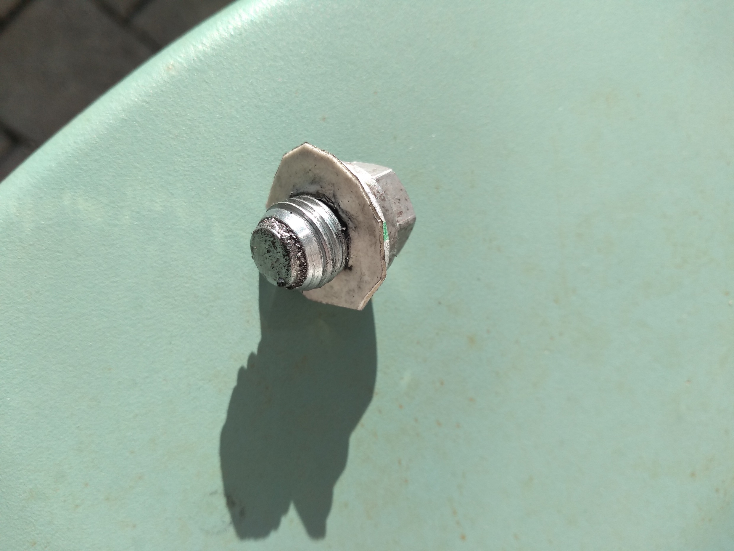

@ Karl. Die Smartschraube ist mein Favorit. Leider müsste ich auf den Magneten verzichten.
Fritten-Robert hat geschrieben: ↑
Do 7. Mär 2019, 23:09
Ja, das klingt mir auch so. Da hat jemand den Helicoil-Gewindeeinsatz nicht weit genug rein gedreht. Also raus damit und neuen rein. Aber Vorsicht: nicht zu weit reinprökeln, denn über der Ablaßschraube hängt das Ölsieb.
Die Helicoil Gewindehülse ist zu weit und schräg eingebaut. Das Sieb wurde dadurch beschädigt.
Um beim Ölwechsel fast alles Öl aus dem Motor zu bekommen, habe ich die Hülse innen abgefeilt.

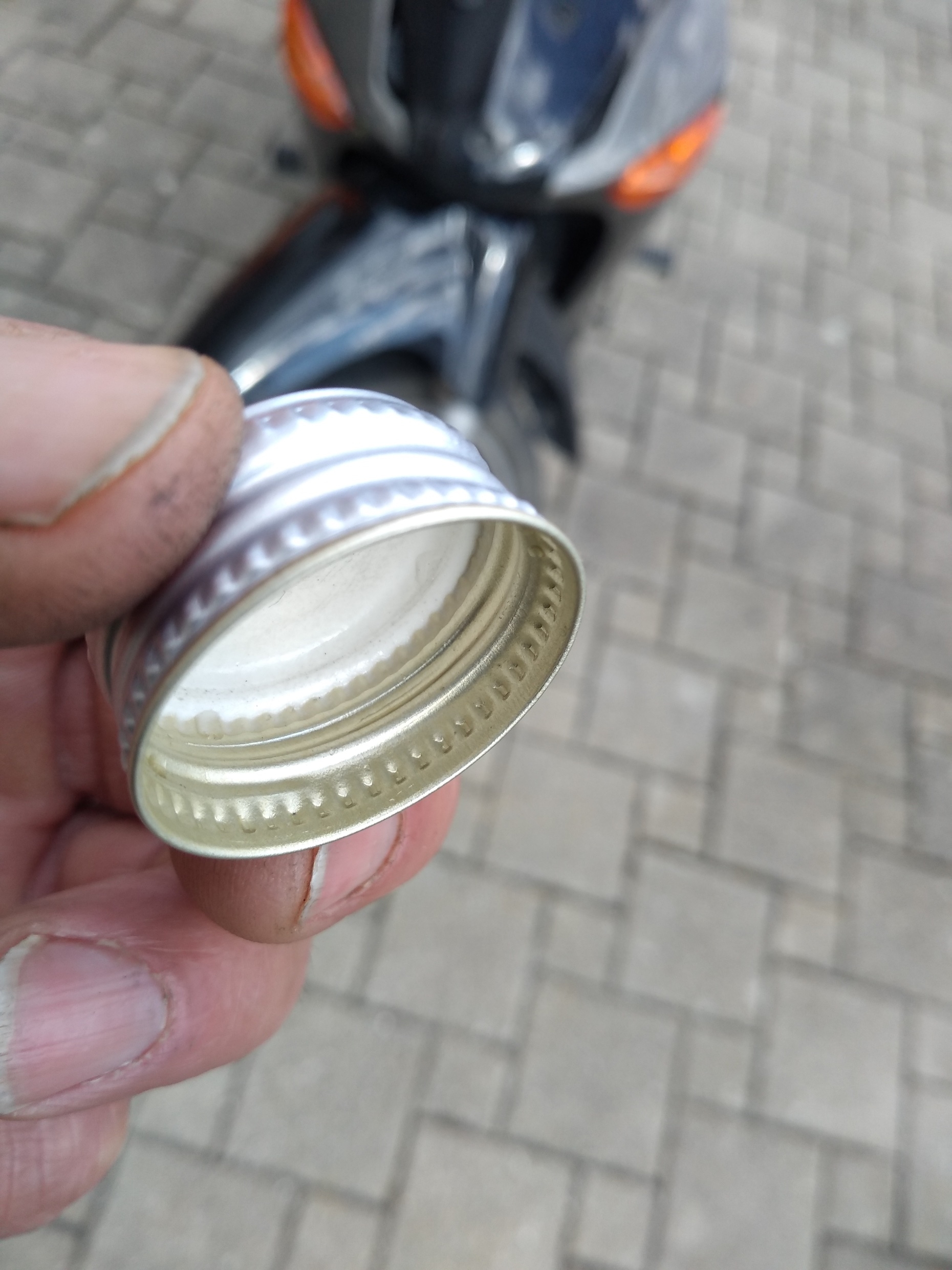

Als ich heute bei der Arbeiten die Sprudelflasche öffnete, da lachte mich der Deckel förmlich an. :laugh2:
Ich weiß schon, daß das quatsch ist, aber ich habe da so einen MacGyver Schaden.
Die Innova ist jetzt jedenfalls erst mal dicht. Mal sehen wieviel der Kunstoff der Innenseite aushält.

Dieter, das ist gefährlich. Die Ölablass Schraube muss schon gut angezogen werden.
Wenn die locker wird und beim fahren herausfällt merkst du das erst wenn der Motor am festgehen ist.

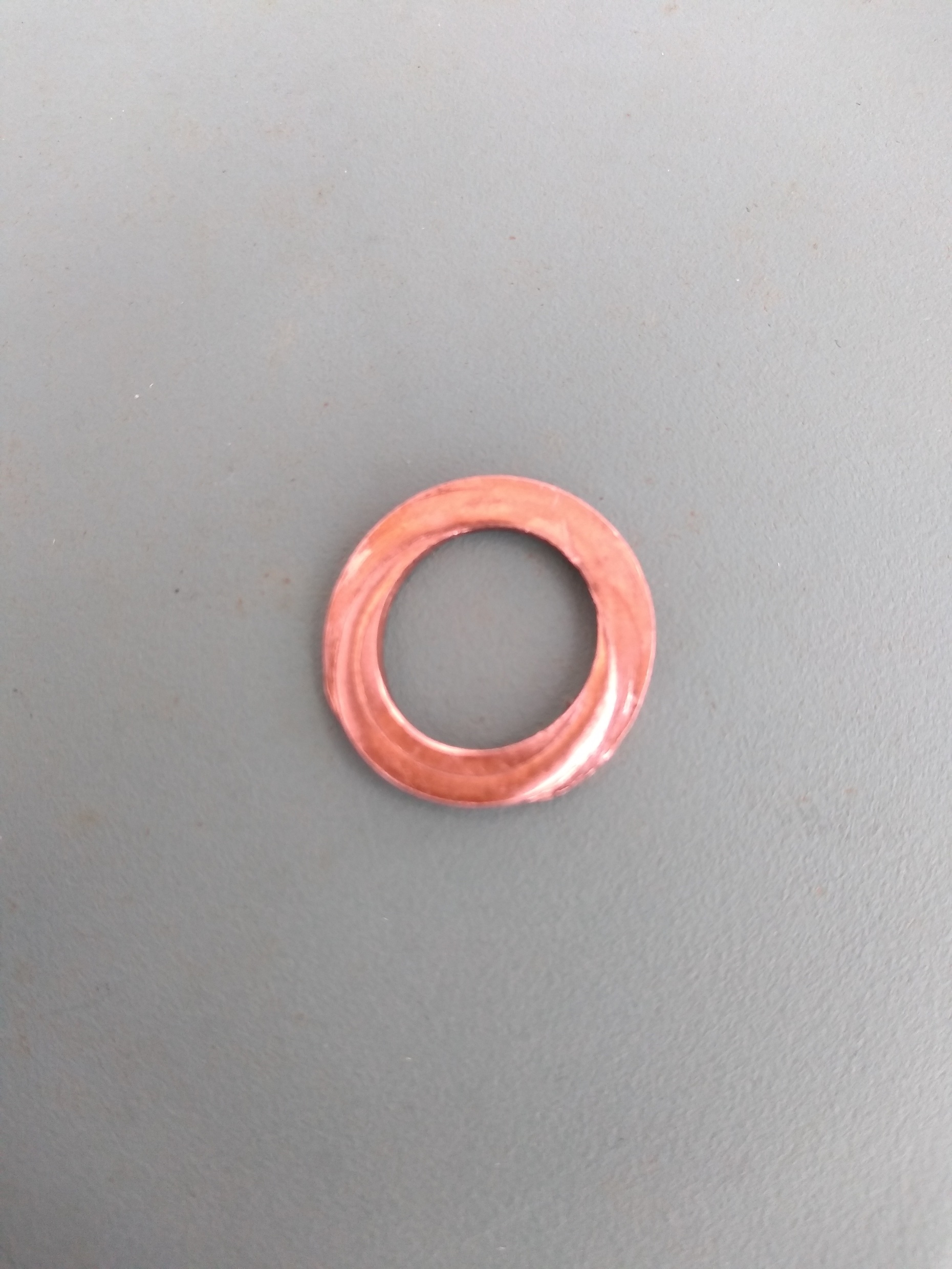

Die Idee von Done ist nicht schlecht. Dicken Kupferdichtring so zurechtfeilen dass er die Schräge ausgleicht.

Stahlbus Ölablassschraube per Drehbank oder Feile soweit kürzen,
das sie nicht ins Motorgehäuse ragt, damit beim Öl ablassen alles raus läuft und kein Schlamm drin bleibt.
Dann die Stahlbusschraube mit Dichtungspaste bestreichen und festschrauben.
Und beobachten ob alles schön dicht ist.
Zur Stahlbus würde ich schon greifen, damit ich nicht alle 4000 km vor dem selben Problem stehe.
Du hättest zwar keinen Magneten mehr, könntest aber, wenn Du gerne den Spänen liest,
diese mit beim ablassen mit Sieb oder Kaffeefilter rausfiltern.
Und das Gehäuse und Gewinde werden ein für allemal geschont.
Vielleicht habe ich das ja falsch verstanden, aber bei der Nummer mit einer schräg angefeilten Dichtscheibe sehe ich das Problem, daß nicht gewährleistet werden kann, daß die schräggeschliffene Dichtscheibe sich beim Eindrehen nicht mitdreht und dann die Schräge an der falschen Stelle ist. Mir persönlich gefällt wesentlich besser, die von Dir oben schon angesprochene Überarbeitung der Dichtfläche durch einen Senker, dann rechtwinklig zu Gewindeachse und letztendlich etwas schräg im Gehäuse.

Kupferring ausglühen das er weich wird .
es gibt dichtringe die sind gerollt und haben innen eine dichtmasse drinnen um sich besser anzupassen
auch gibt es dichtringe die gefalten sind und den gleichen effekt haben wie die gerollten .

1. die gefüllten Kupferdichtringe von Bastlwastl ausprobieren. Gerade für diesen Sonderfall könnte das die Lösung sein. Denn die Magnetablaßschraube wäre mir wichtig. Diese gefüllten Kupferdichtringe sind ca. 2mm dick und werden dann beim festschrauben platt gedrückt und passen sich so den Gegebenheiten an.

2. ist bei Dieters Inno kein Helicoil-Gewindeeinsatz verwendet worden, sondern eine Hülse. Mein Vorschlag, falls Nr. 1 nicht funktioniert: das Ölablaßgewinde auf die nächste Größe aufbohren im Alu-Motorblock. Etwas Fleisch ist ja noch da.

Für die Bohrung ist noch genug Fleisch da, ich wäre aber vorsichtig, ob da wegen des Steges ohne Nacharbeitung noch genügend Platz für die Dichtflache ist. Wenn man aber da eh nacharbeiten muß, kann man die Dichtfläche genauso passend auf das vorhandene Gewinde mit einem Flachsenker nacharbeiten.
Eine größere Bohrung ohne Not zu setzen gefällt mir zB deshalb nicht so gut, denn wenn die Bohrung einmal schief ist, dann ist die Wahrscheinlichkeit, wenn man nicht gerade den Motor ausbaut und mit einer Ständerbohrmaschine ausgerichtet die neue Kernbohrung setzen kann, sehr groß ist, daß die nächste Größe genauso schief gesetzt wird und das Abdichtproblem in der nächsten Größe wieder entsteht. Bei einer neu zusetzenden Buchse muß man sich m.M. deshalb eine Buchse mit Dichtbund drehenlassen und die dann mit 638 besser 648 dicht und fest enkleben.

Im Übrigen habe ich die gefalteten Kupferdichtringe. Am liebsten aber nehme ich einen gebrauchten Dichtring und streiche damit über eine Schlüsselfeile. Er wird etwas dünner, aber ist eben und aufgerauht.
