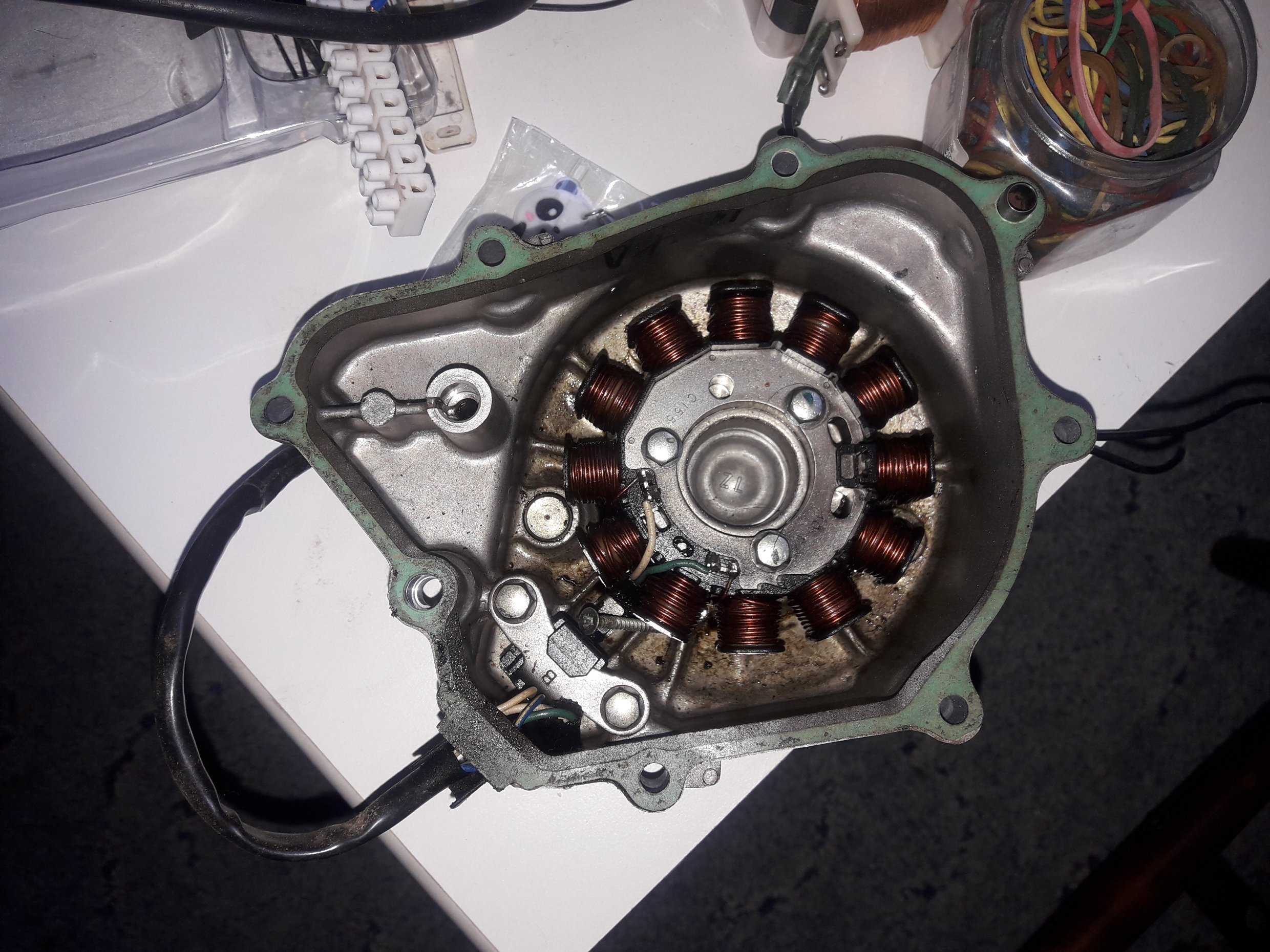

Vorweg, hast Du Dir schon mal die Lichtmaschine im ausgebauten Zustand angeschaut?Done #30 hat geschrieben: ↑Sa 7. Dez 2019, 23:06Dieses schlechte Gewissen verfolgt mich natürlich ständig. Habs heut mittag mal kurz mit einer Prüflampe getestet. Am gelben Kabel kommt bei laufendem Motor schon nichts am Cockpit an. Davor hab ich definitiv nichts gefrickelt. Geht dann über eine eigene Sicherung zum Abblendlichtschalter, also alles eigentlich save.
Muss also was an der Lima sein.
Ich meine gar nicht mal, daß Du wie Werner auf dem obigen Bild mit einer Spaxschraube rumfährst. (er hat glaube ich immer noch nicht erwähnt, wie die wohl dahingekommen ist).
Nein, eigentlich meinte ich, daß ich bei vergleichbaren Hondalimas bisher mehrmals nicht nur die Korrosion aussen im Stecker hatte, sondern auch direkt an der Lötstelle abvibrierte "gelbe Kabel" in der Lichtmaschine.

Nein, die Seite war noch nicht offen. Aber denselben Verdacht habe ich auch. Es muss irgend etwas thermisches sein, da bislang im kalten Zustand alles ok war, jedoch anfangs nach stundenlangem Dauerbetrieb die Spannungen einbrachen. Die Zeiten wurden immer kürzer und mir war klar, dass sich da ein Fehler aufbaut, der irgendwann auch kalt auftritt. Aber ich kam nie dazu, die Maschine im heißen Zustand zu checken. Wollt mir nicht die Flossen verbrennen oder war schlichtwegs zu müde. Ladegerät ran und anderntags gings ja wieder.
Jetzt isses halt soweit.
Da ist es sicher nicht falsch, wenn schon eine neue Lima bereit liegt. Bzw gleich ein ganzer Tauschmotor.
