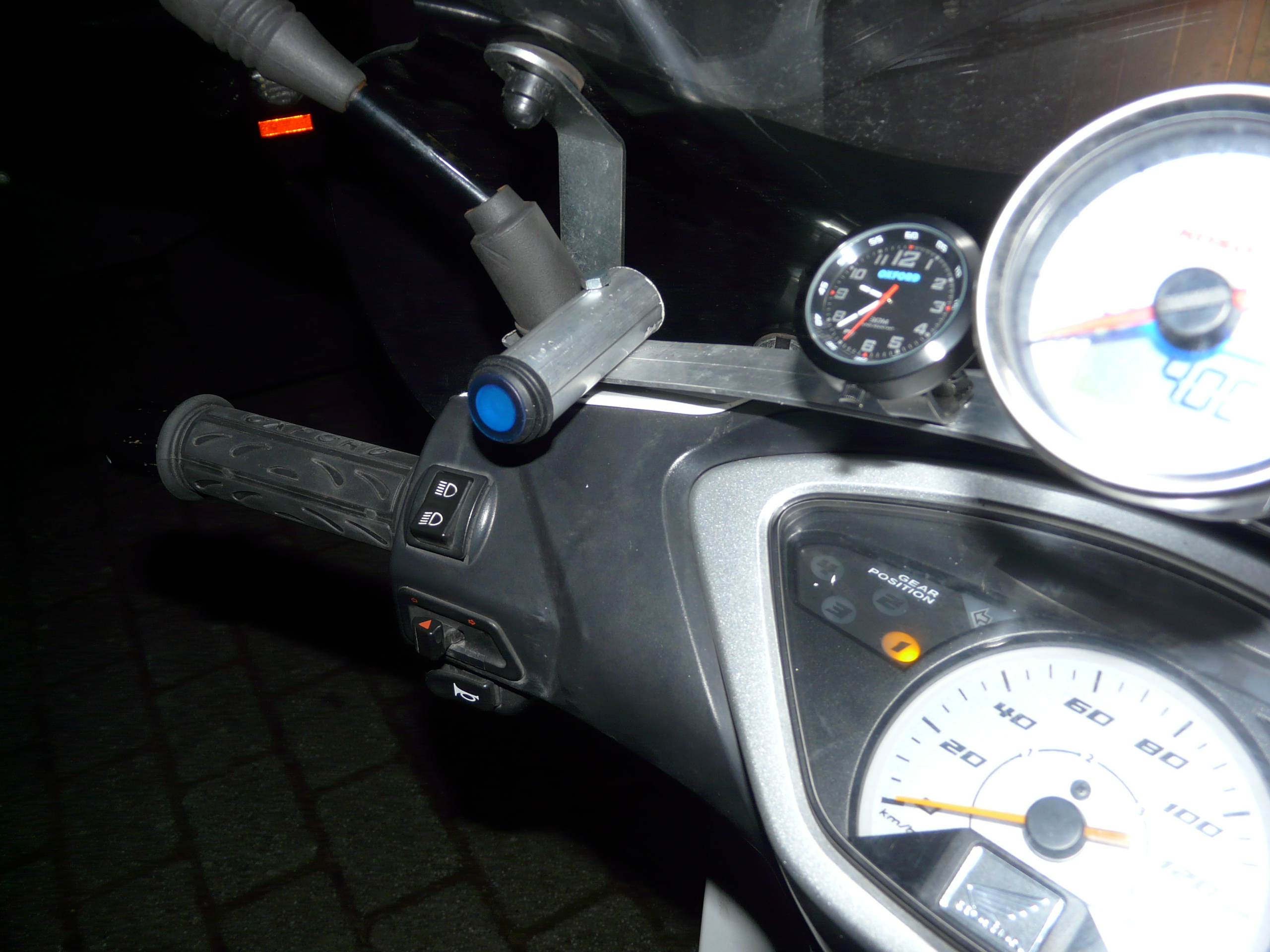

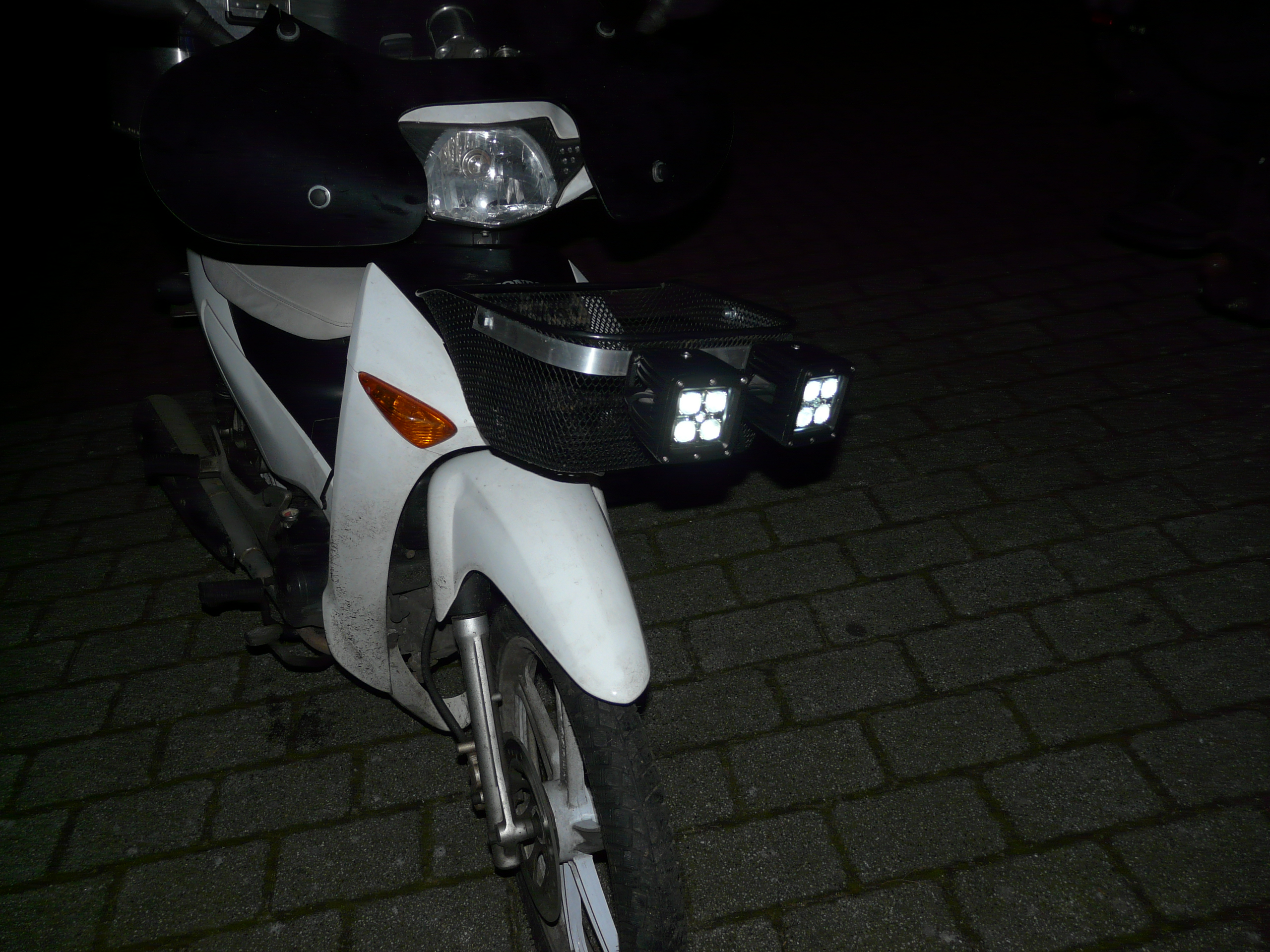

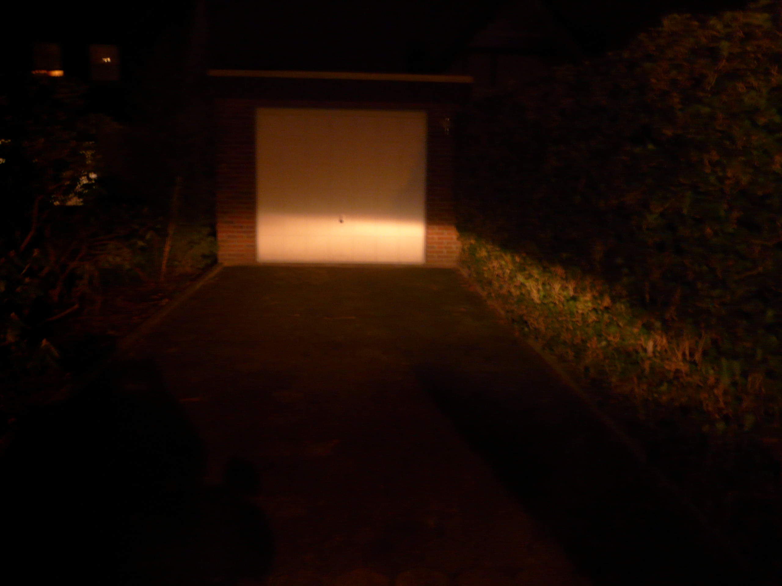

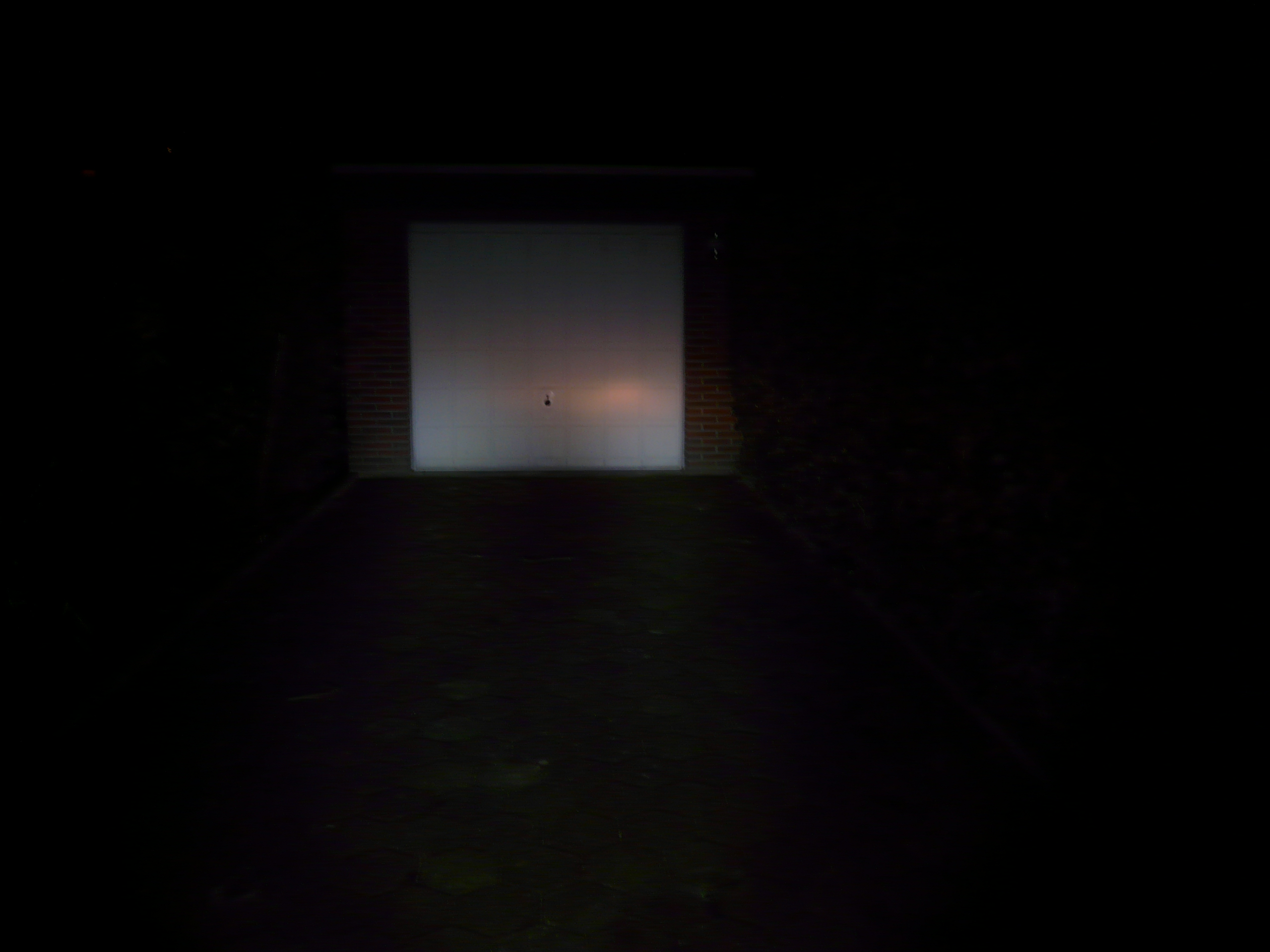

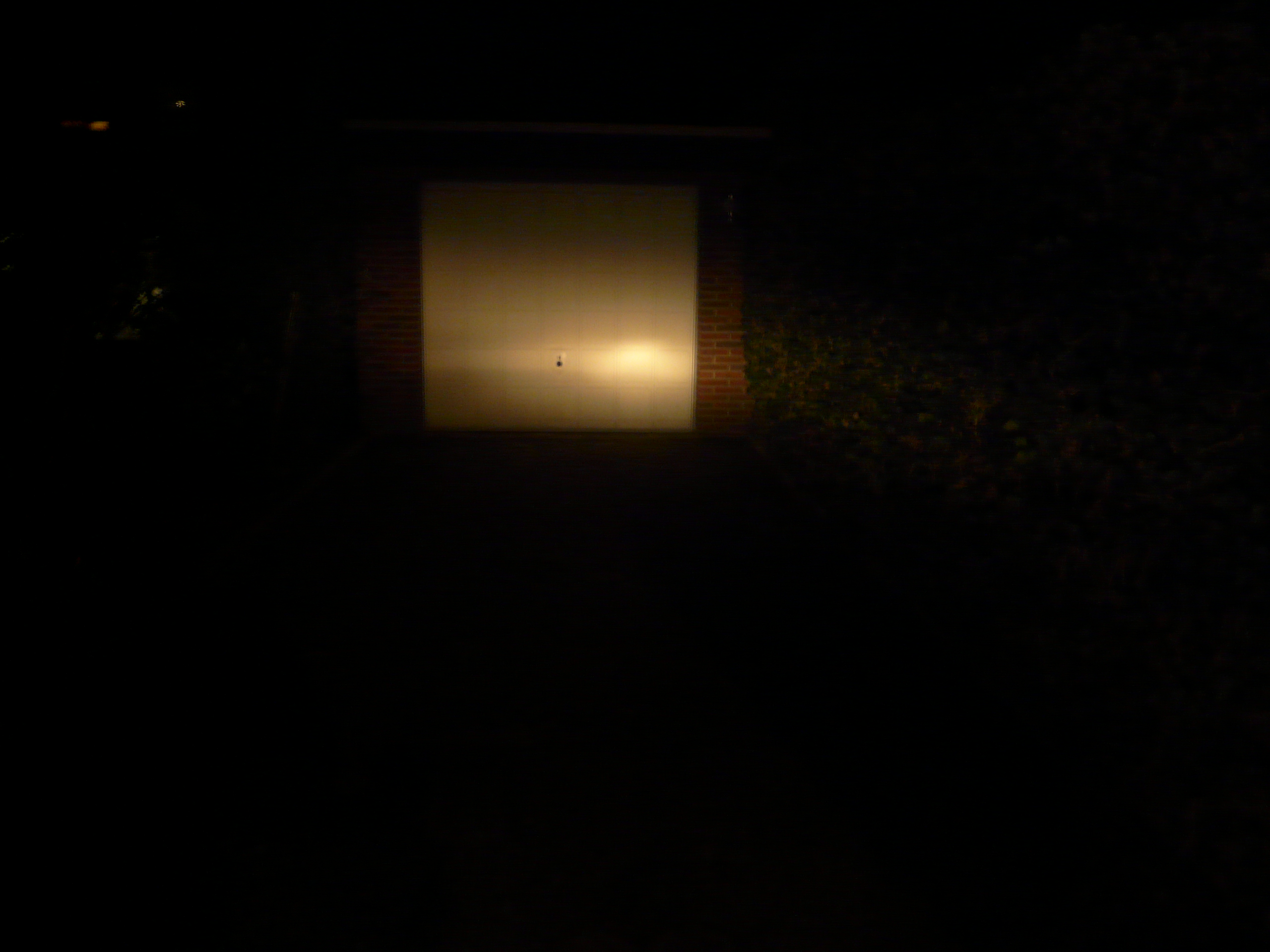

Gestern gabs mal wieder einen längeren Boxenstopp für mein Möp, das schon so manche Schrauberei über sich hat ergehen lassen müssen.
Zwei von diesen LED Arbeitsscheinwerfer sind es geworden:
http://www.fk-soehnchen.de/KFZ-nElektri ... Ap-48P8HAQ
mit je 650 Gramm nicht gerade Leichtgewichte, und raumfordernd sind sie auch. Die Bilder sind nicht wirklich aussagekräftig, weil die Automatik der Kamera die Helligkeit nachgestellt hat. In natura sind die Unterschiede wirklich gravierend.
der Kippschalter passte im Durchmesser genau in ein Aluprofil aus dem Baumarkt, so wurde die Plastikverkleidung der Inno vor einer weiteren Perforation bewahrt und griffgünstig liegt der Schalter auch. Wie gesagt - gerade erst montiert, Erfahrungen stehen noch aus.
Ich denke aber, das mich die ausladende Bauweise stören wird. Vielleicht werde ich nur einen Scheinwerfer in das Körbchen bauen. A ver, würde der Spanier sagen.
Was mich an der Sache wirklich nervt, ist die Tatsache das man bei einer solchen Aktion fast das gesamte Verkleidungsgeraffel abbauen muss um die Kabel zu verlegen. Aber was solls - euch gehts ja auch nicht anders - Schicksalsgemeinschaft eben.
