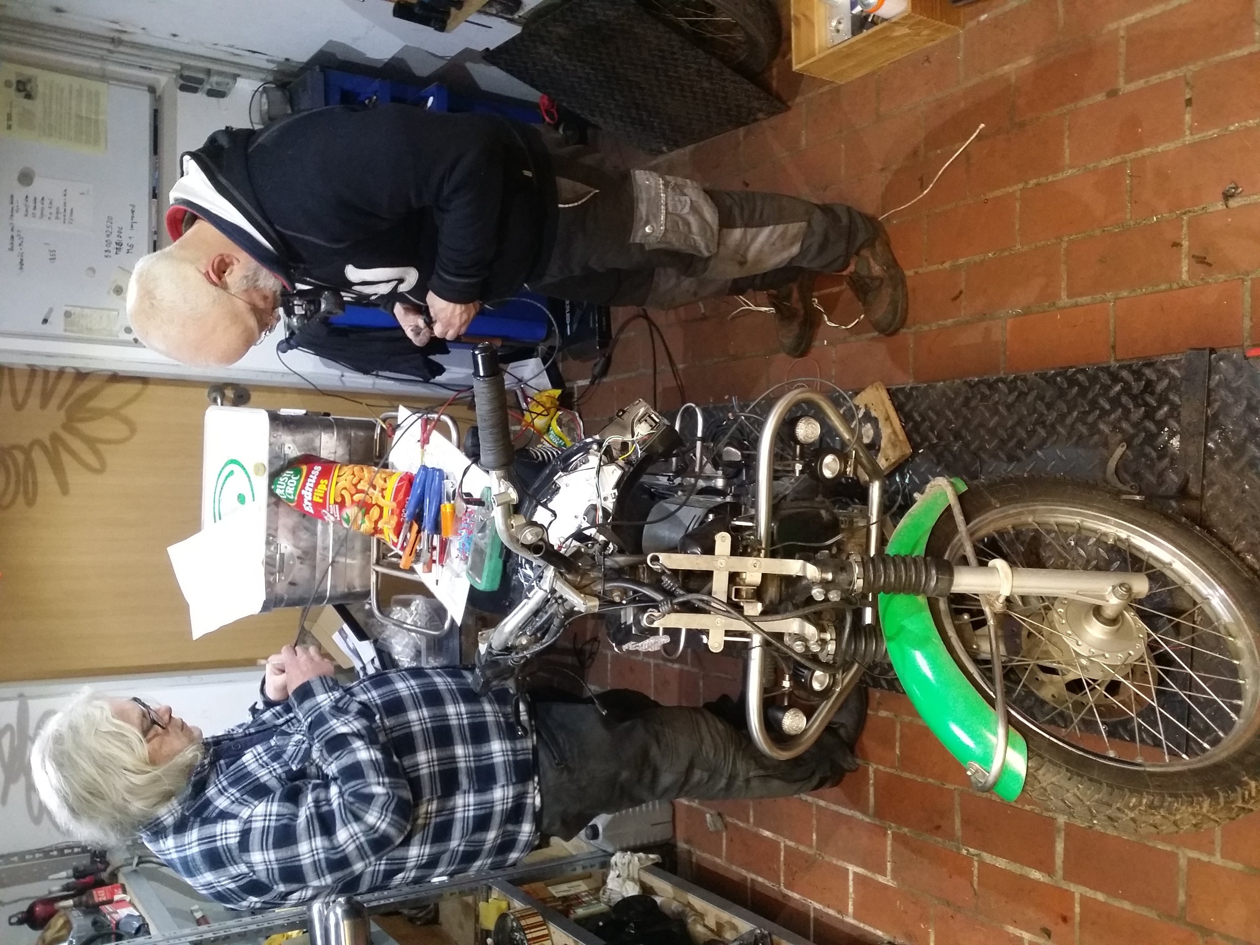

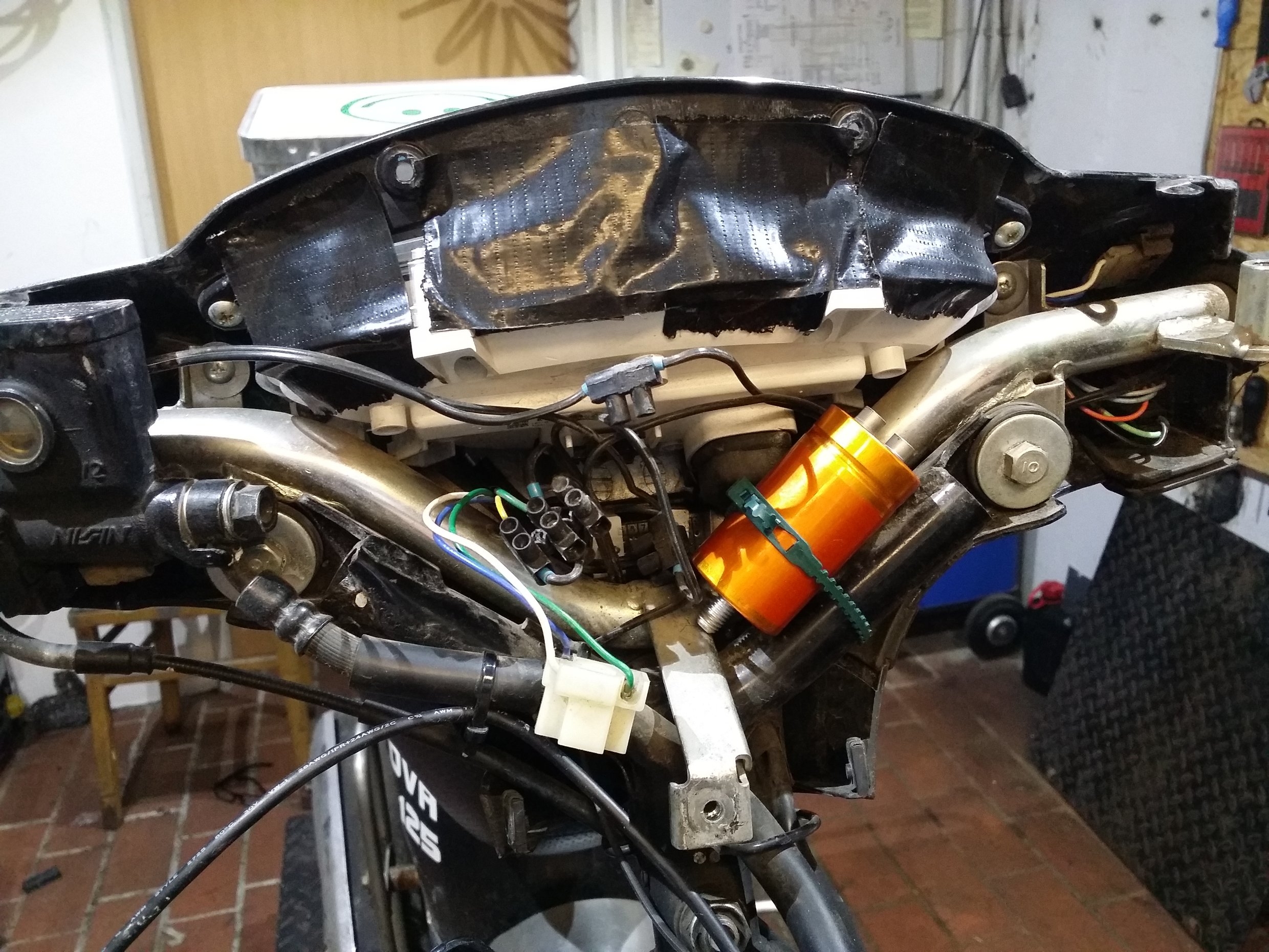

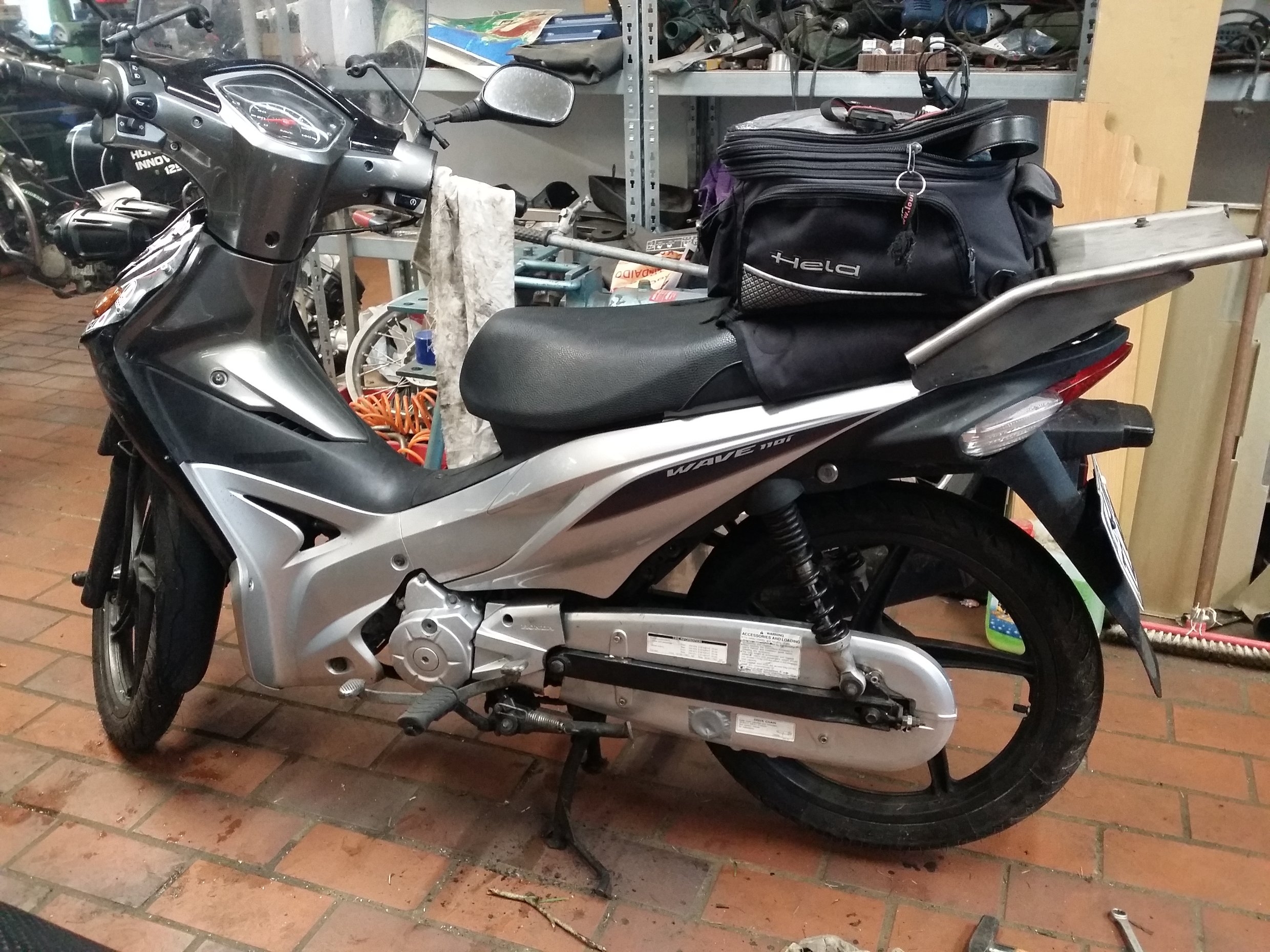

Mongoreinhard hat am WE wieder zum geselligen Mongoschrauben geladen.

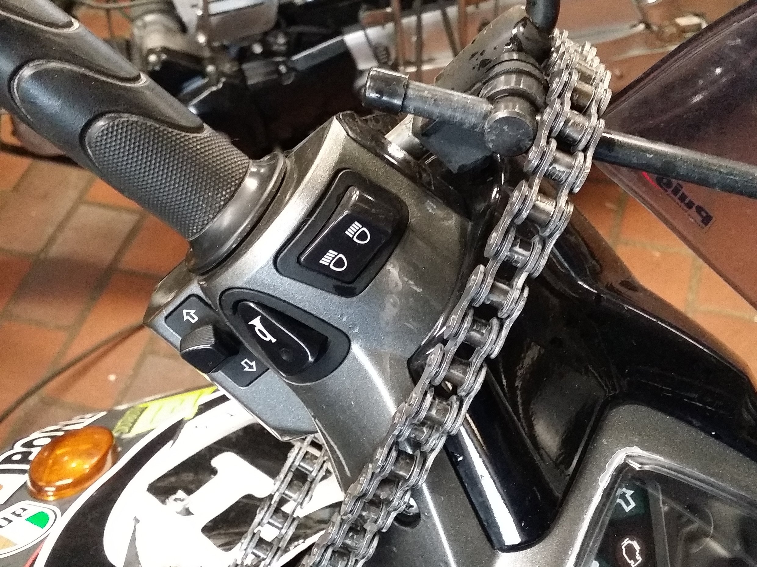

Harri und ich waren vor Ort. Samstag Vormittal wurde die Wave von Harri verarztet.
Sie bekam endlich den bitternötigen Kettenkasten dranoperiert. Optik gleich vervollständigt;
der Kettensatz fügt sich optimalstens in das Cubild ein

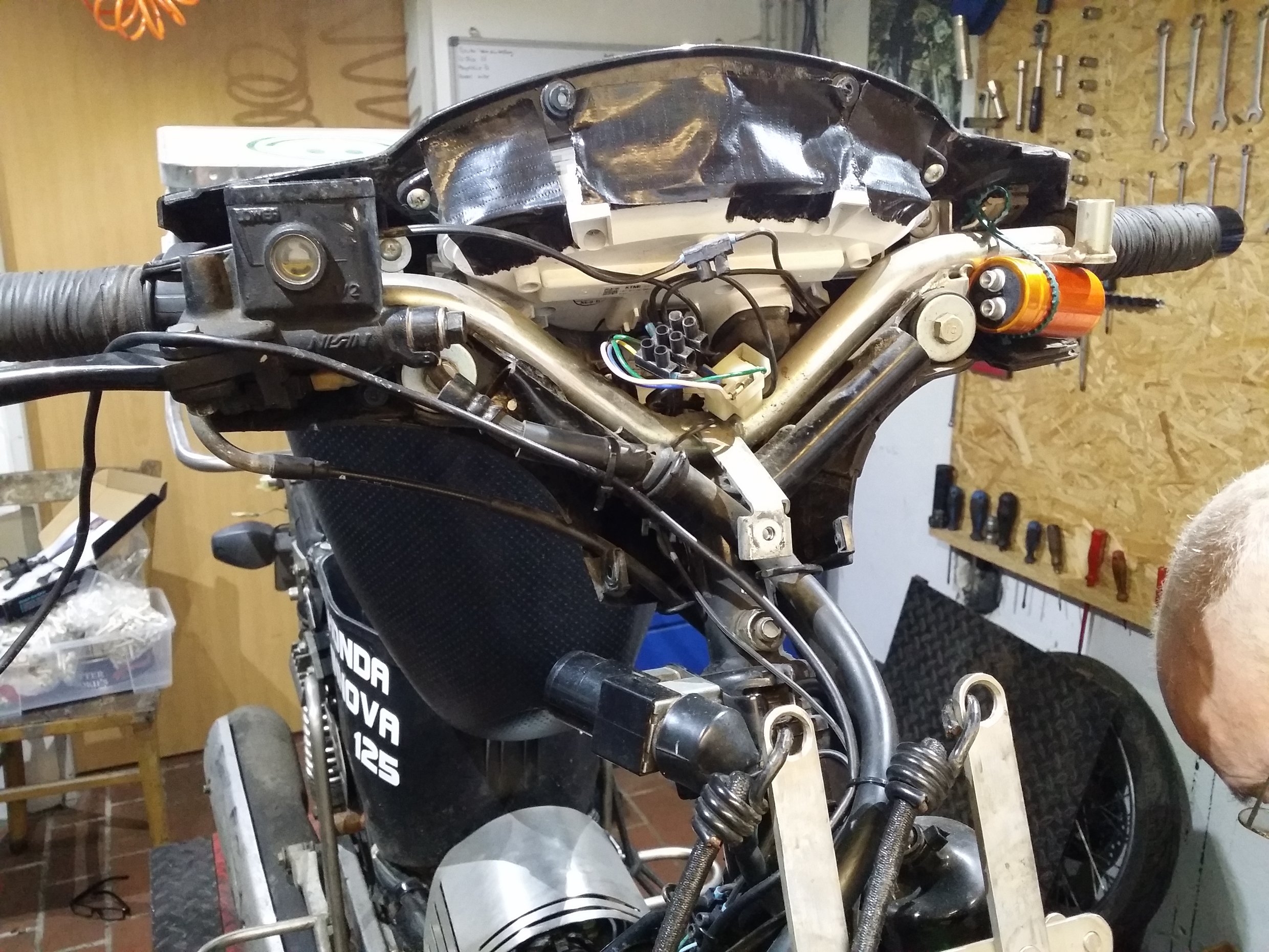

Danach ging es direkt hart zur Sache. Kabelstrangstrip an Mongodelta und Bregenstum - wohin mit dem Kondensator?
Löti, Zinn, Isoband und Schrumpelschlauch aufmunitioniert und gefechtsbereit. Seitenschneider in der rechten Hand parat. Schnipp-schnapp.
Dann einmal das Pseudoplus gekappt, den Umblendschleppschalter mit "echtem" Plus belegt und die andere Seite wieder gg Masse.
Parallel noch den Kondensator (40Volt, 4700 microfarad) angeschlossen.

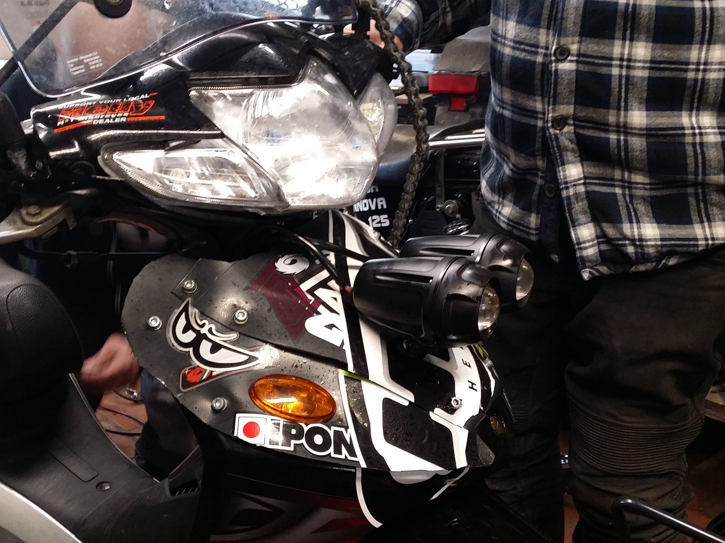

Die Zusatzscheinwerfer und Blinker am Ende schlossen sich schon fast von selbst an. Wenn man einmal bei der Sache ist.....
Anbei ein paar Bilder.

Kleine Anmerkung am Rande: Es wurde schlußendlich ein 10000µF Elko.
Der 4700µ hätte zwar für den Hauptscheinwerfer, aber nicht mehr für die Zusatzscheinwerfer gereicht.
Ich möchte übrigens auch noch ausdrücklich dem Kondensatorspender Wolfgang2011 danken.
Die 10 Stück, die ich selber gekauft habe, habe ich auch selber versteckt (Eichhörnchen?) und bis dato nicht wiedergefunden.
