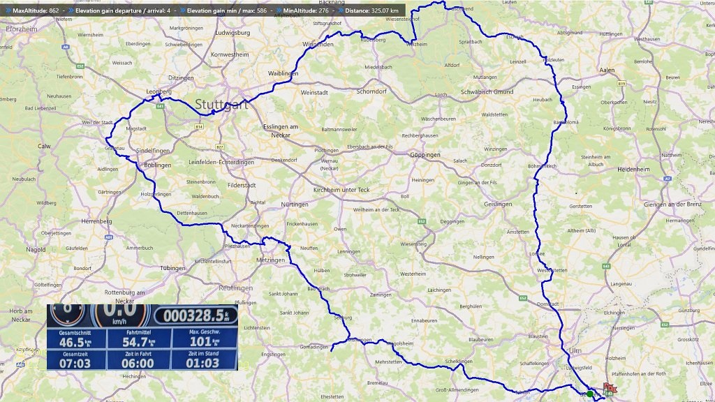

Der kleine Pfadfinderausflug nach Feierabend hat sich gelohnt

schön dass du wohlbehalten Zuhause angekommen bist.
