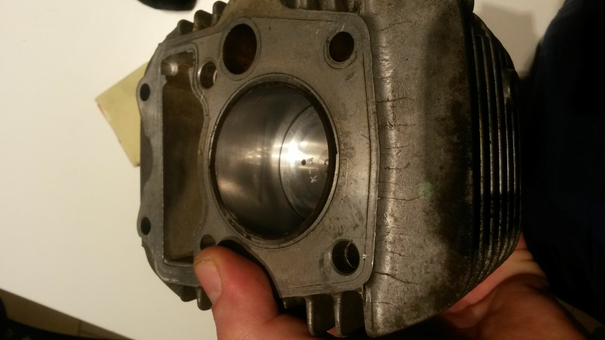

Der Zylinder der Mongo-Delta liegt jetzt beim Motoreninstandsetzer. Er schleift mir das Loch aufs erste Übermaß auf :sonne: 4 Hundertstel sollten als Laufspiel reichen.
Der Rest schleift sich frei

Heute hab ich den Mongozylinder vom Schleifer geholt.
Einmal hauchzarte 4 Hundertstel bitte :sonne:

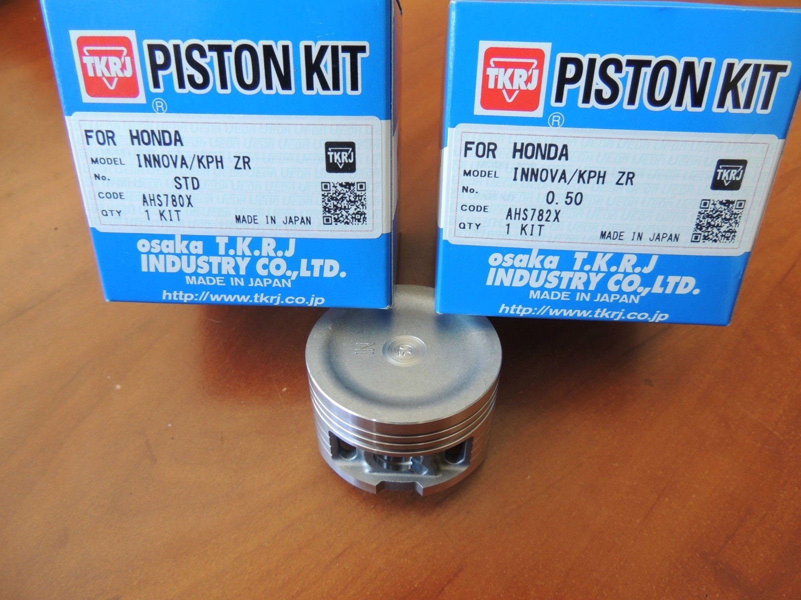

Beim Kolben wollte ich mal was neues ausprobieren und hab einen von KTM genommen. Kürzeres Hemd, leichter.
Beiträge: 7939
Re: ***MONGO-Update: technische Neuerungen***
hi Martin,
diese sind auch nicht schlecht
Beiträge: 7389
Die kenn ich nicht. Aber sie kommen aus Japan, da hätte ich auch keine Bedenken.
Mein Kolben ist original von Honda, 025 Übermaß. Hat mir Reinhard netterweise aus Theileland mitgebracht.
Nur steht auf den Dingern komischerweise immer "KTM" drauf. Keine Ahnung warum. Sorgt aber oft für Verwirrung :?
