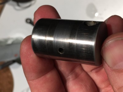

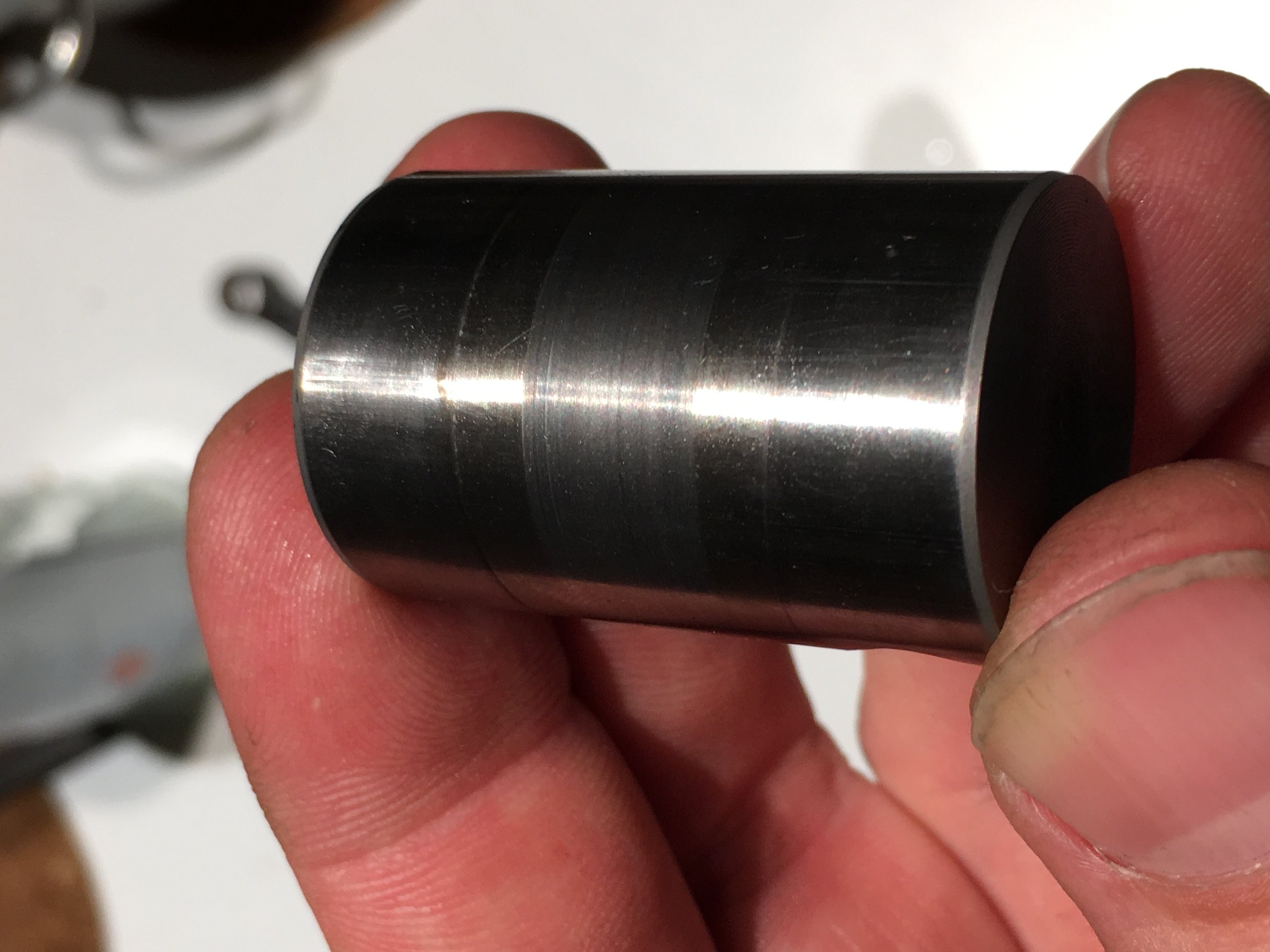

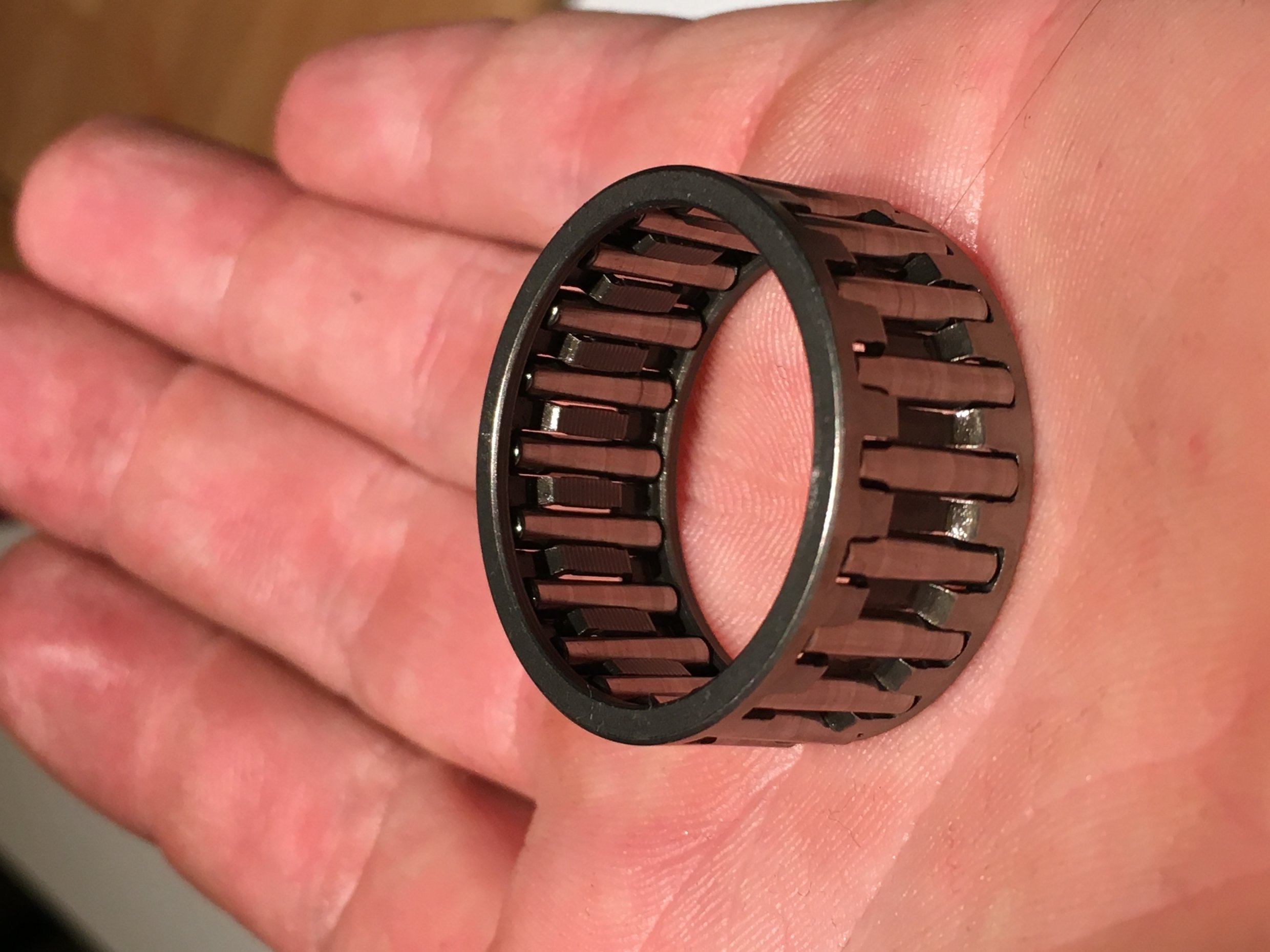

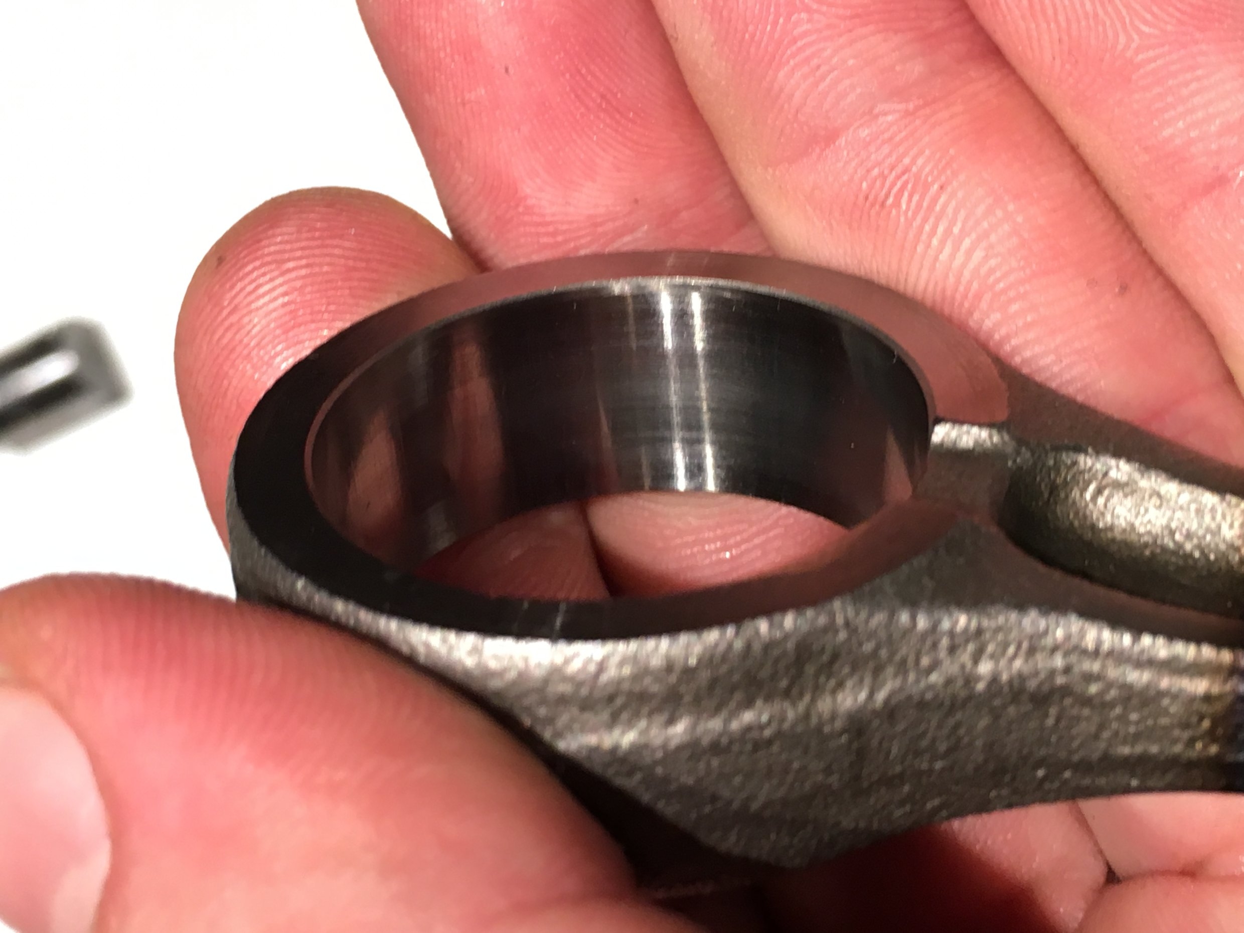

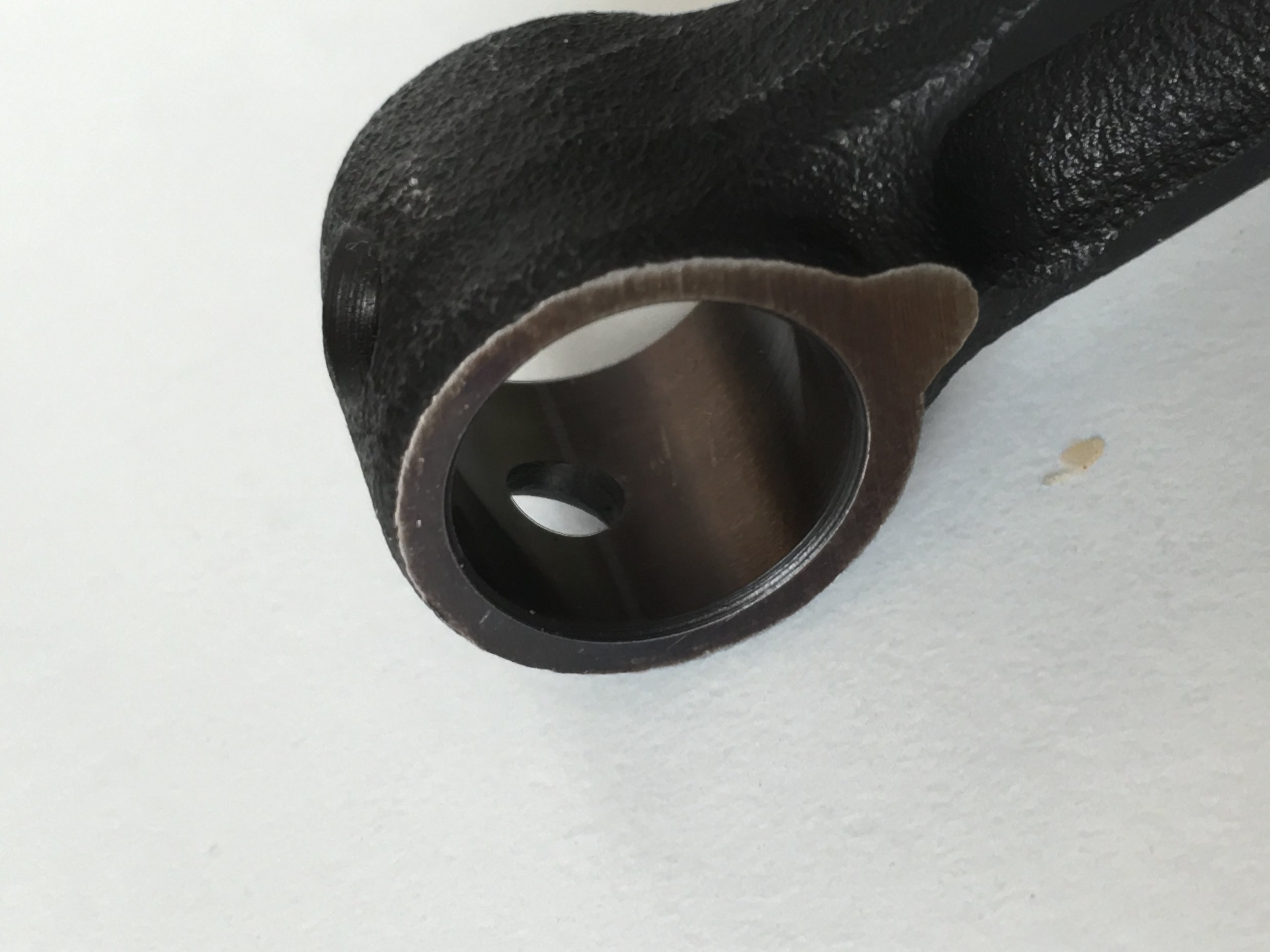

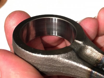

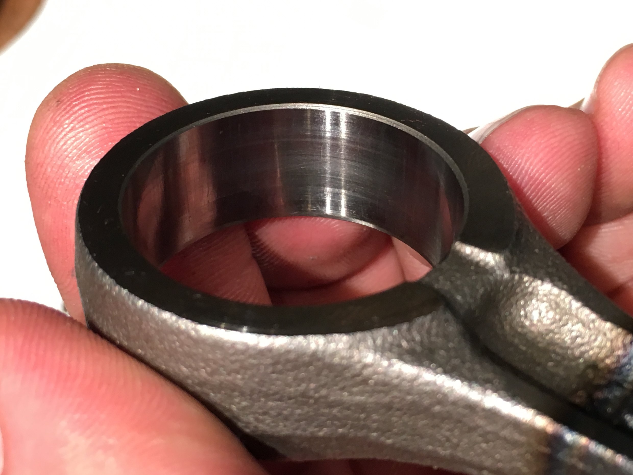

Beiträge: 7338
Re: ***MONGO-Update: technische Neuerungen***

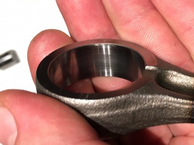

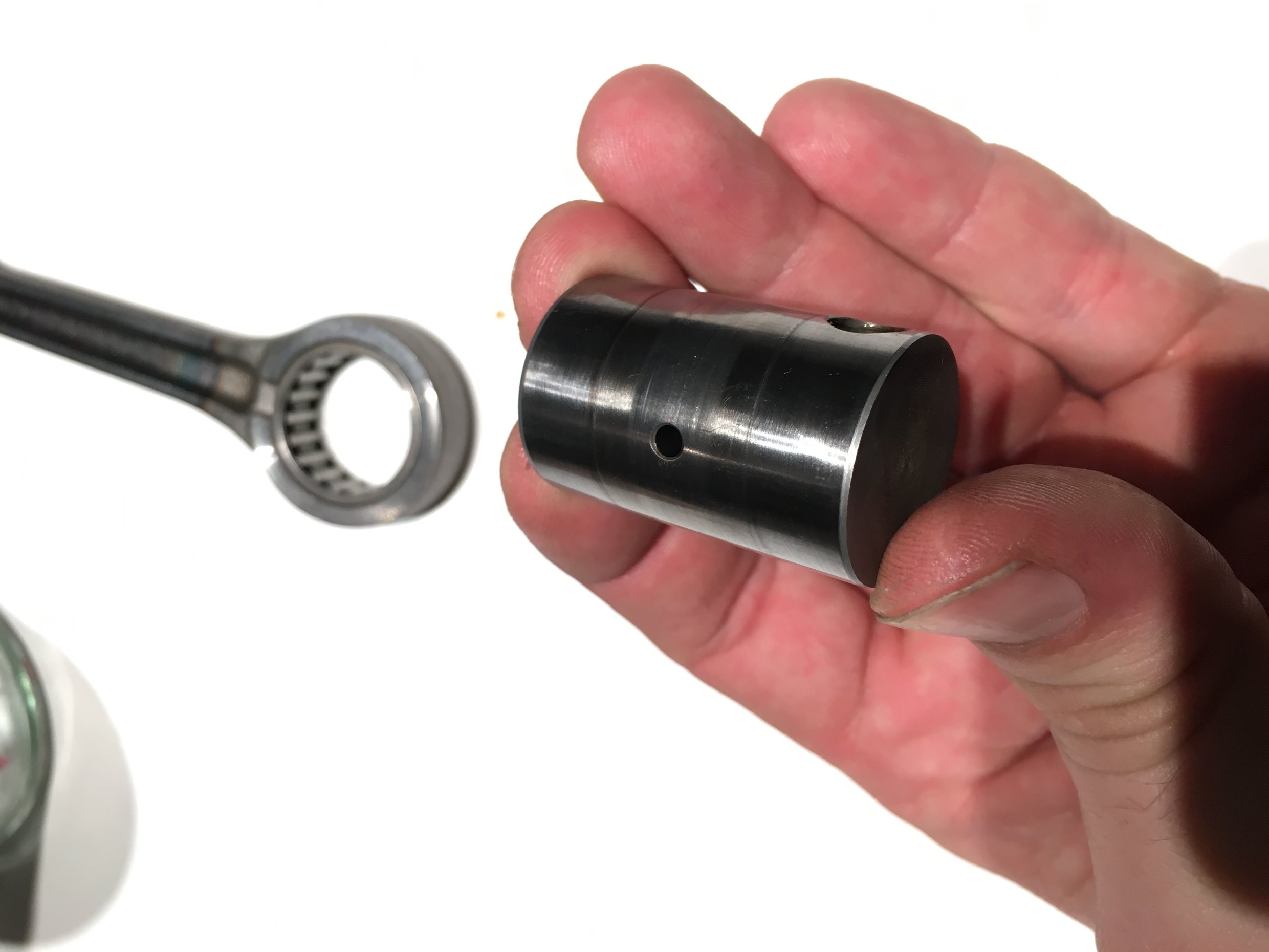

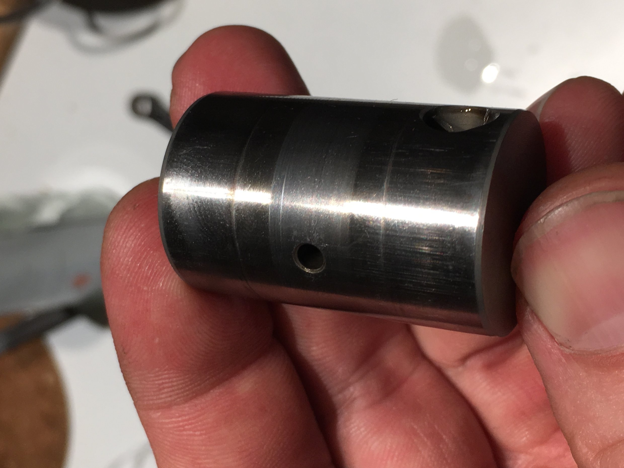

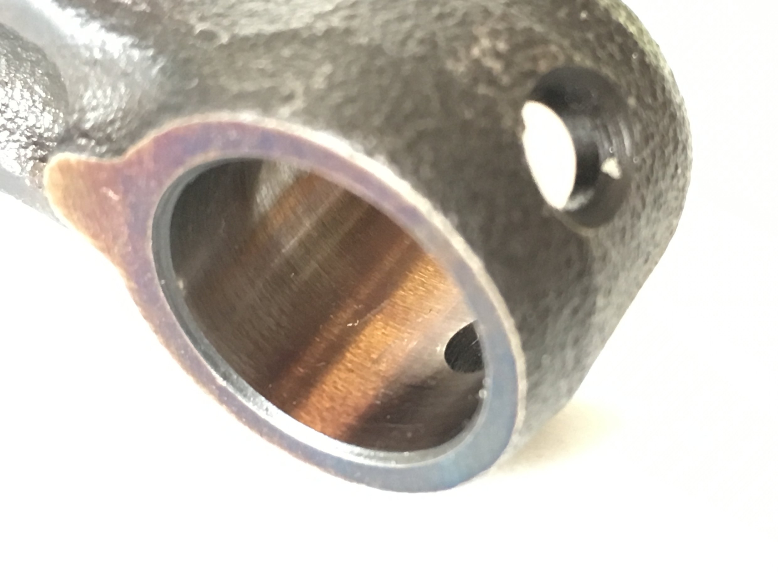

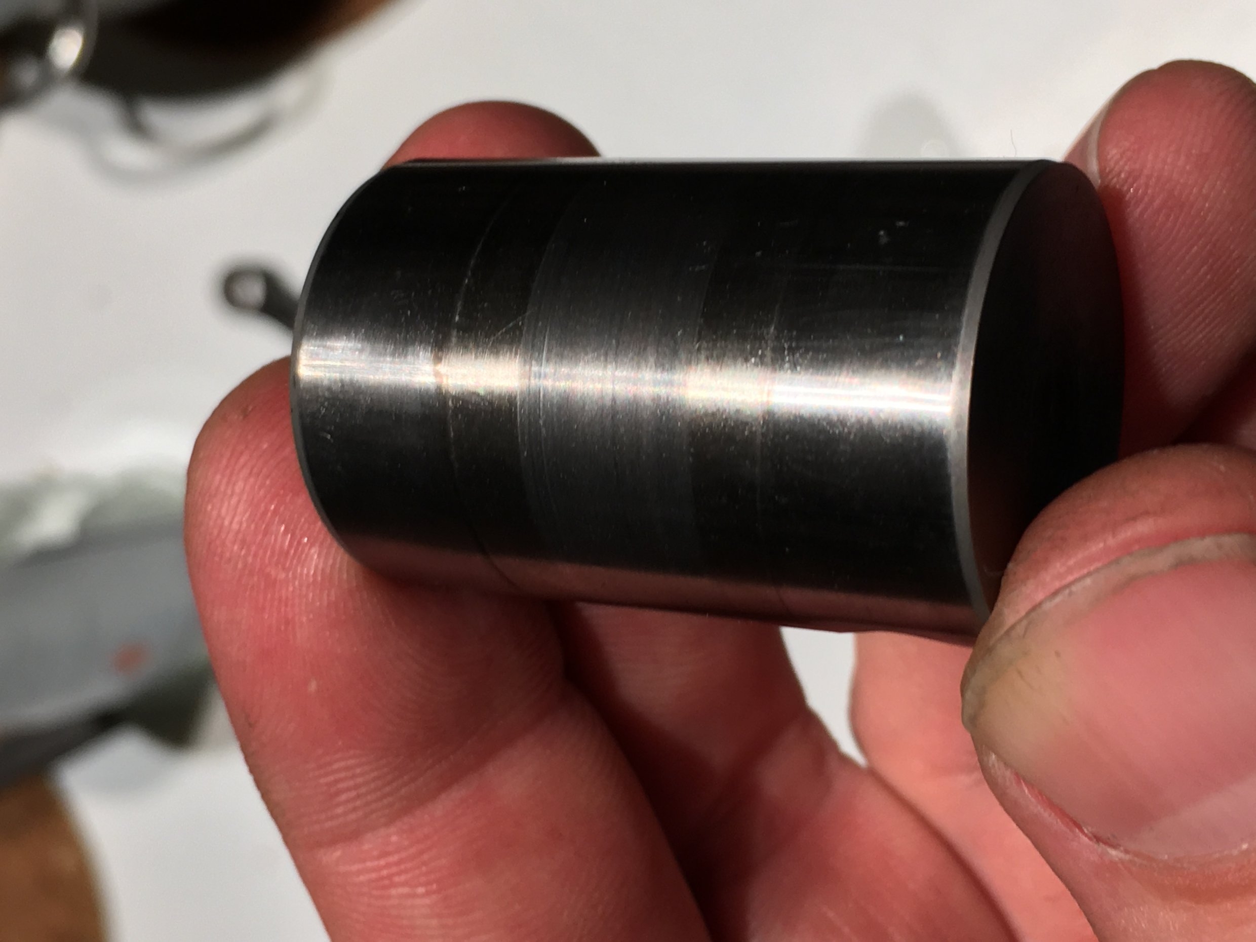

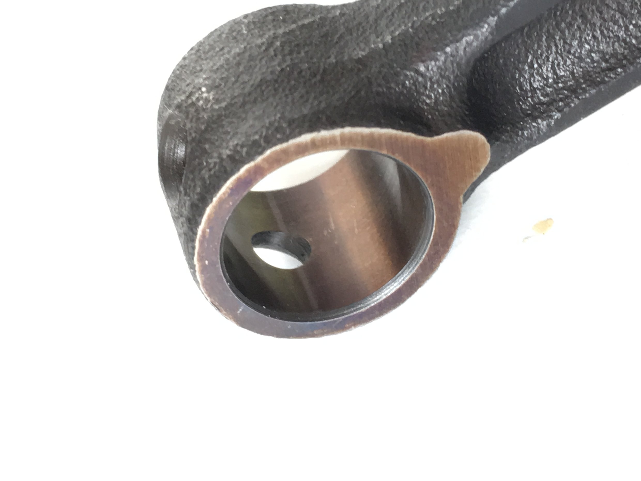

Anbei die versprochenen Bilder vom Pleuelkit.
Laufleistung etwa 25tkm.
Es handelt sich um den Ex-Janni Mongomotor, der mindestens 10tkm nach einem Fresser
einem Kurbelwellenlagerschaden erlitt.
Beiträge: 7812
Das sieht gar nicht so schlecht aus aber klar wenn schon Überholung dann richtig.
Warum das Pleuelauge ohne Härtung auskommen muss ist mir immer noch nicht klar. Genau in Druckbereich war mein Inno Pleuelauge extrem eingelaufen während Bolzen und Lager relativ gut aussahen.
Normalerweise härtet man das KB Auge und das PL Auge die Pleuelstange wird nicht gehärtet
Gruß Karl :?:
