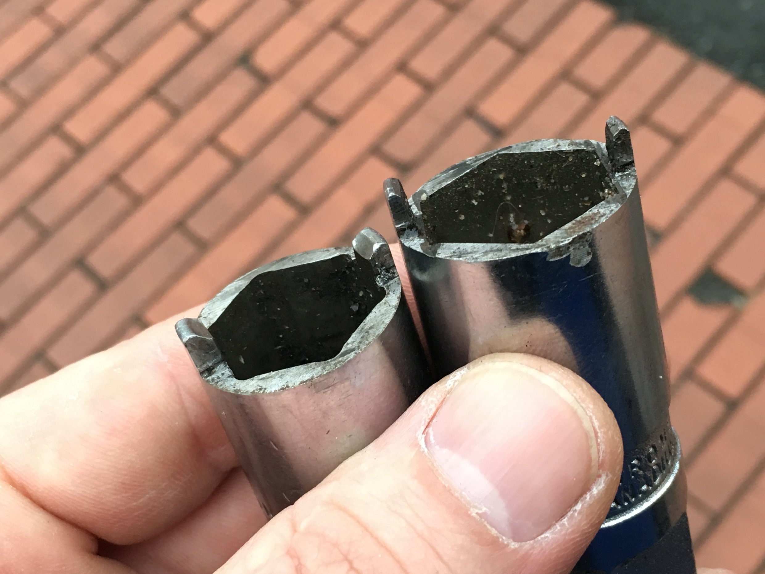

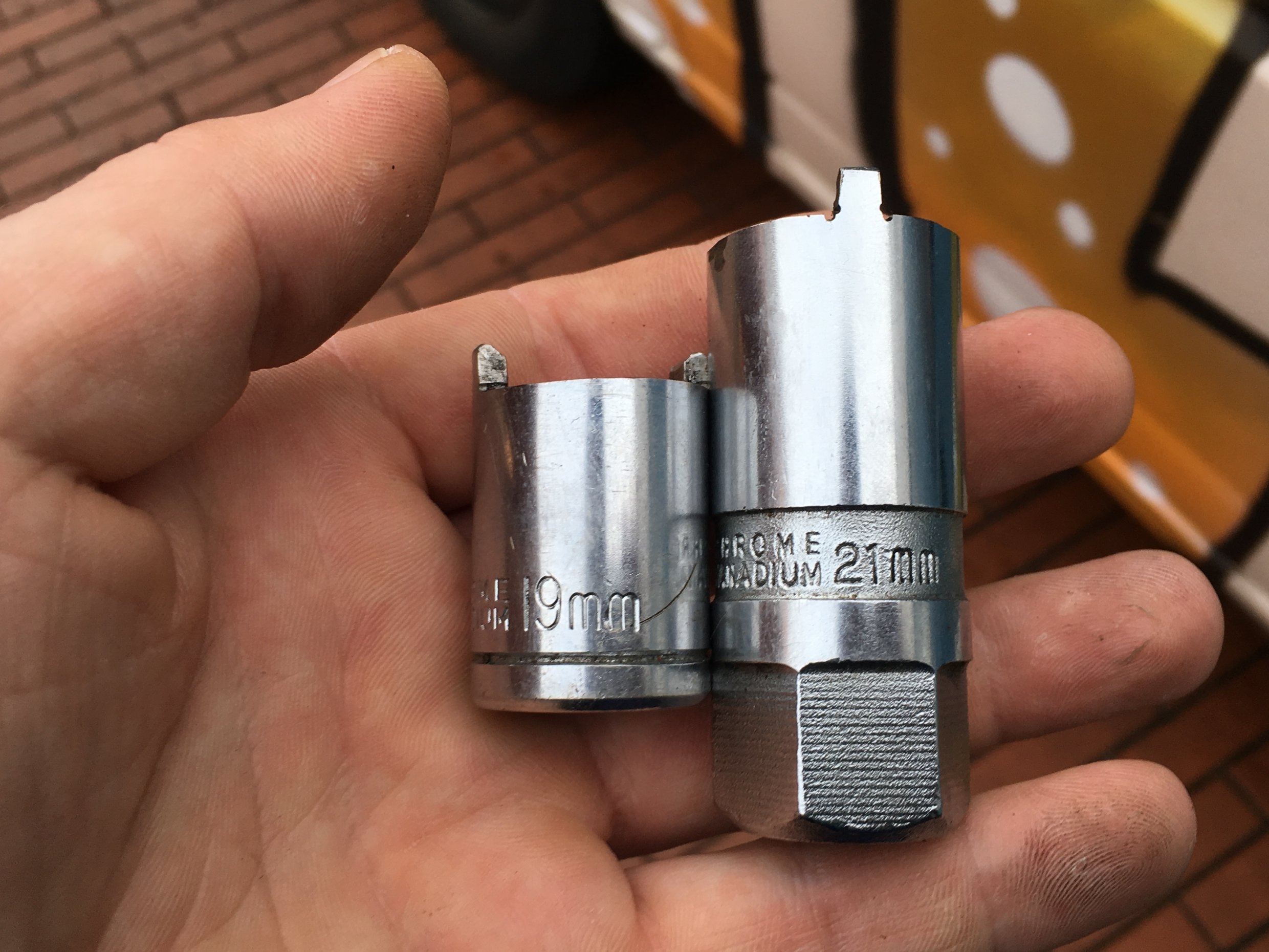

Völlig verständlich!
Anbei ein Bild meiner selbstgeflexten Nutmutternschlüssel,
universell passend bei Wave und Innova.
Für den Selbstbastler schnell gemacht.

chic, das Problem ist halt bloß, wie bei allen leicht zu erstellenden Hilfen/"Spezial"werkzeugen, daß ohne Muster bzw Maße, sich dieses schlecht vorbereitend schon mal anfertigen lassen. Wenn der Deckel offen ist, dann ist die Zeit knapp oder das nötige Halbzeug (Billignüsse) nicht sofort verfügbar und man behilft sich doch wieder mit Provisorien.
Oft nimmt man es sich hinterher dann nur vor, aber ob man es macht ist wieder eine andere Sache.

Hab am letzten WE die Maße abgenommen und heuer die Zeichnungen erstellt. :aetsch:
Rohmaterial ist im Zulauf; und am nächsten WE wird die CNC-Fräse Arbeit kriegen.
Ich möchte aber lieber 4 Zähne; deswegen fallen Schrottnüsse aus. :motzen:

Mal vollen Ernstes: Für die Nussumflexung hab ich keine Viertelstunde gebraucht und das Resultat sehe ich als Providurium an.
Klar, keine Nüsse, keine Nutmutternschlüssel. Keine Arme - keine Kekse. :P
Reinhard du Angeber :sonne: , sicher lässt du uns mit ein paar Bildern am Fertigungsprozess teilhaben :-)

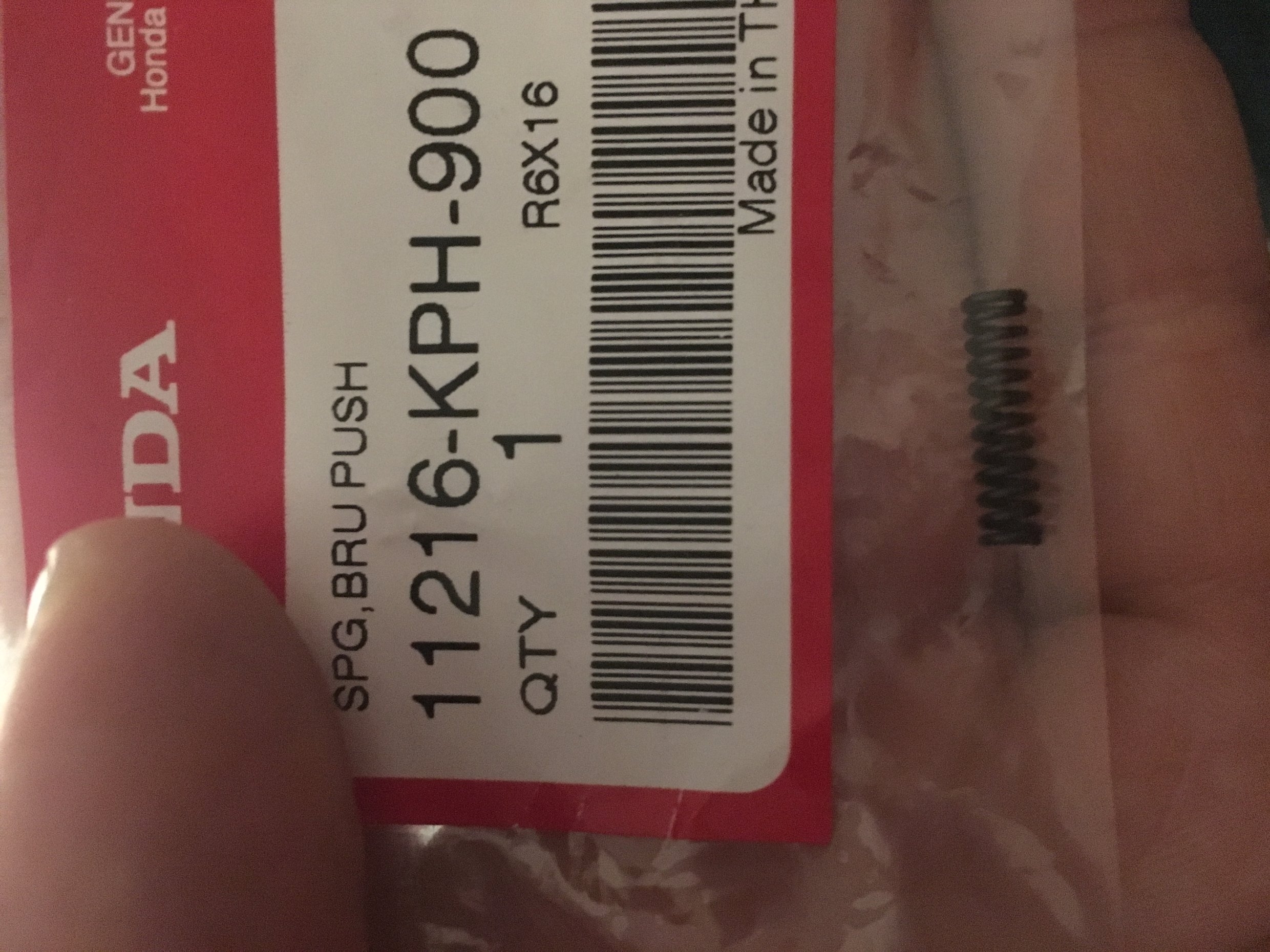

PPS: und die Feder is jetzt auch da :-) die hat richtig Feuer :-)
