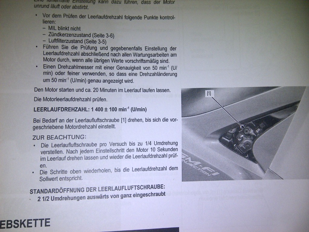

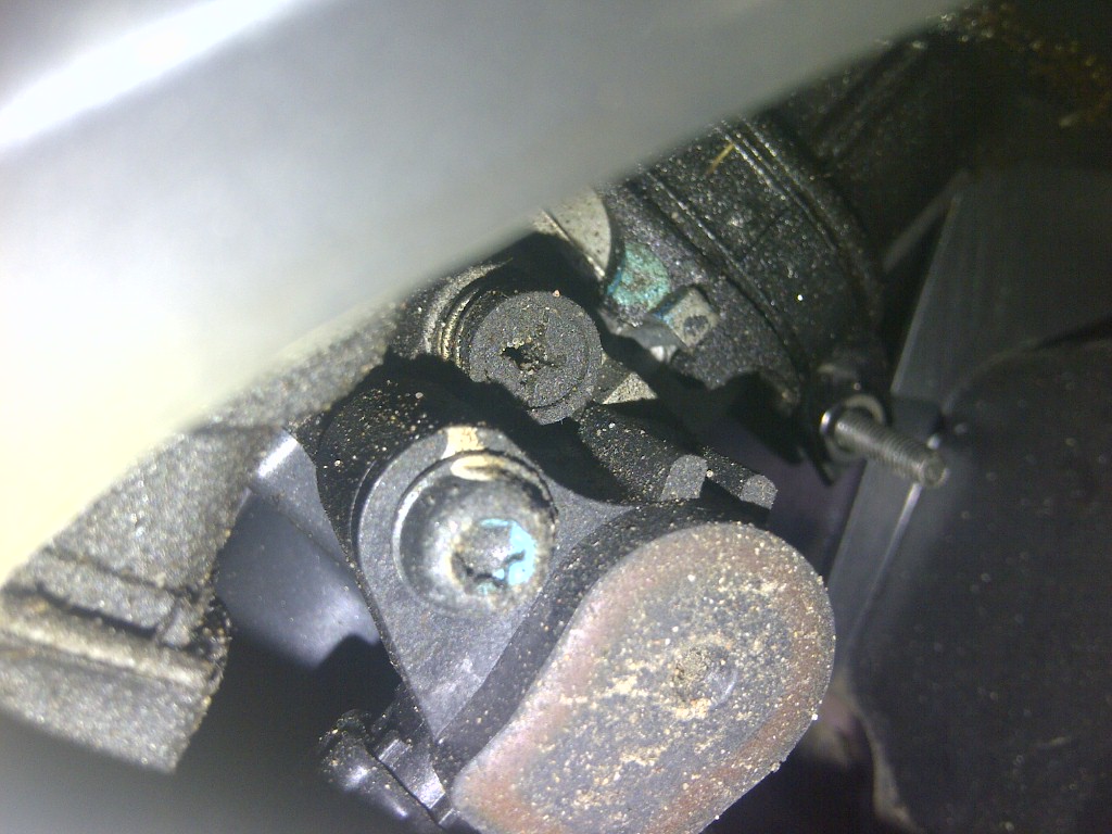

Standgas bzw. Leerlaufdrehzahl läßt sich schon einstellen. In Fahrtrichtung rechts durch den Ausschnitt der Verkleidung die Kreuzschlitzschraube oberhalb der blau markierten Torxschraube. Damit wird die Luftmenge für Bypass/Standgas eingestellt.

Falsch Átomo,das Standgas wird über den Anschlag der Drosselklappe mit ner kleinen Schraube mit Kontermutter eingestellt!Einfach mal gucken wo der Gaszug eingehangen ist unten am Drosselklappenteil dann sieht mans.

Falsch Mauri. Zumindest bei der Wave wird die Luftzufuhr/Leerlaufdrehzahl über genannte Schraube eingestellt. So wie ich Dich verstehe würde die LL-DZ über den Gaszug eingestellt werden und dieser somit immer unter Spannung stehen. Dann dürfte dieser aber kein vorgesehenes Spiel von 2-6mm haben.
Hier mal ein Foto vom WHB der Wave.

Der Leerlauf wird nicht über den Gaszug eingestellt sondern über den Anschlag der Drosselklappe
Lies mal genau was ich geschrieben habe.

Im Werkstatt-Handbuch, Kapitel 5.63, steht:
"Leerlaufdrehzahl: 1.400 plus/minus 100 Umdrehungen.
Wenn der gemessene Drehzahlwert außerhalb des vorgeschriebenen Bereichs liegt, folgende Punkte prüfen:
1. Undichtigkeit im Einlasstrakt oder Probleme im Motorkopf
2. Drosselklappenfunktion und Spiel
3. IACV-Funktion"
Wobei ich persönlich die Finger absolut vom Drosselklappensensor lassen würde. Hab ich mal bei einer Yamaha erlebt. Nach Verstellen desselben durfte der Kumpel den ganzen Kram um die Drosselklappeneinheit zum Kalibrieren bei Yamaha einschicken. Das war eine günstige Leerlaufeinstellung!
Wird der Leerlauf bei den Einspritzinnos nicht durch den Rechner vorgegeben?
LG Grüße aus dem Ruhrgeboet, Joe

@Zweirad:Der Leerlauf wird am Drosselklappenanschlag bei Betriebstemperatur eingestellt!Den Rest z.B Kaltstartanhebung macht die Einspritzung über ihre Sensoren.
