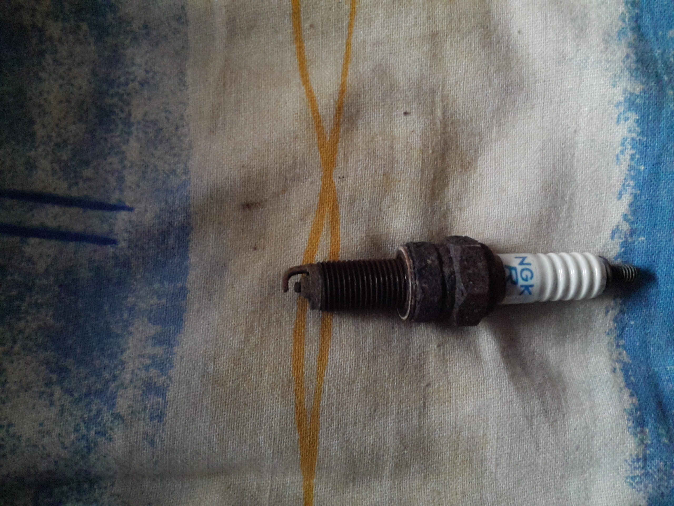

der Janni von den Mongos ihre Zuendkerze habe ich heute gecheckt: 1,15mm (bei ca. 26.500 gefahrenen km.) Zuendet hervorragend. Also Altteil nicht entsorgen.
Ein freundliches Hallo nach Österreich,
ohne jetzt zu nahe treten zu wollen, eine derartige Zündkerze entsorgt man doch. Eine neue Kerze für die Inno liegt beim HH doch gerade mal bei 3-5€, davon eine ins Bordwerkzeug gelegt und Ersatz bei Notfällen wäre vorhanden. Wenn bei Überalterung die Keramik bricht, sich eine Elektrode löst, ist der Folgeschaden wesentlich heftiger, wie der gesparte Wert einer Zündkerze. Mit solch einem Verhalten habe ich bei mir den Grundstein für einen Technik-Messi gelegt...
Konnte selbst gebrauchte Bremsbacken nicht wegtun, wurden gereinigt, Laufseiten markiert, in Folie eingeschweisst, immer im Hinterkopf, sie doch noch mal benötigen zu müssen. Somit sammelten sich Reifensätze, Kleinteile, Großteile usw. an. Nun bin ich nach harter Therapie dabei, mich wenigstens Schrittweise von "Altteilen" trennen zu können.
Ich weiß nicht, Stolz wäre ich auf solch einem Zustand der Kerze nicht...
Beste Grüße
Frank

Man reinigt sie mit einer Drahtbuerste, biegt die Elektrode wieder auf den ungefaehren Nominalabstand und faehrt weiter. Die Keramik haelt und haelt und haelt.Pingelfred hat geschrieben:ohne jetzt zu nahe treten zu wollen, eine derartige Zündkerze entsorgt man doch.
Auch wenn die neue Kerze nur 3 bis 5 Euro kostet, warum soll man umweltSCHAEDIGEND!! etwas Funktionnierendes wegschmeissen nur um sich die kleine Muehe ersparen zu muessen, da ein paar Ticks draufzugeben um den Abstand wieder richtig hinzukriegen?
Ich muss unwiderstaendlich daran denken, dass eine CUB weggeschmissen wird, nur weil sie nicht mehr faehrt..Der Tank ist leer. Oder beim Haendler wird ein neuer (voller) Tank gekauft:-)

Wenn die Masseelektode vom ganzen Nachbiegen sich bei laufendem Motor löst hat man aber garnix mehr verdient beim Sparen!!Ich seh das wie Frank
Re: Ventile und Zündkerze
Wenn man das Nachbiegen beim Dorfschmied mit seinem Vorschlaghammer machen laesst....Mauri hat geschrieben:Wenn die Masseelektode vom ganzen Nachbiegen sich bei laufendem Motor löst hat man aber garnix mehr verdient beim Sparen
