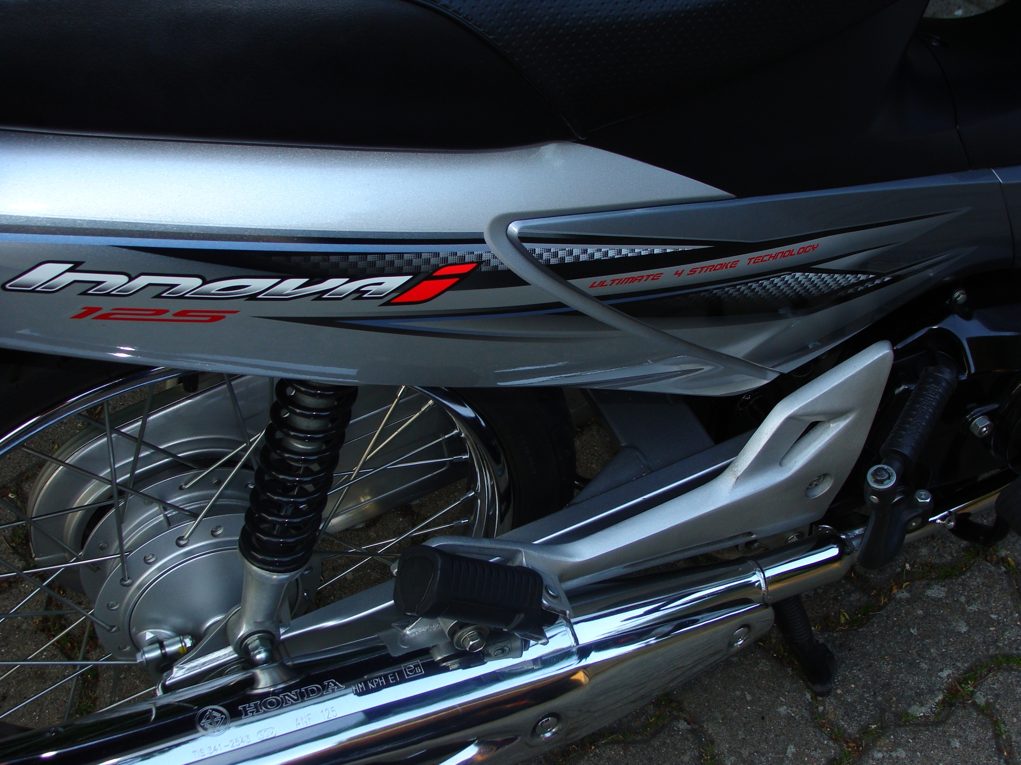

Der verchromte Inno-Auspuff passt auch ohne Nacharbeitung und großartige Verspannung an die Einspritzer-Inno.
Ich hatte ihn selbst an meine Innova gebaut, das ging ohne irgeldwelche Probleme. lediglich die längeren Stehbolzen mussten wegen dem höheren Flansch eingeschraubt werden.

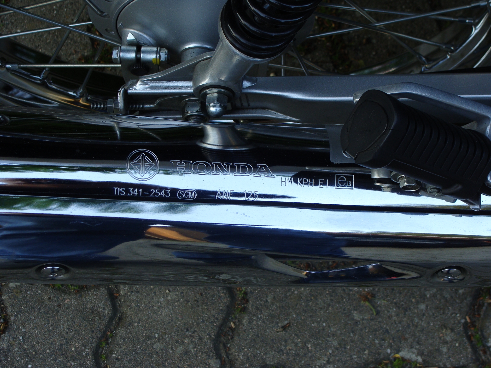

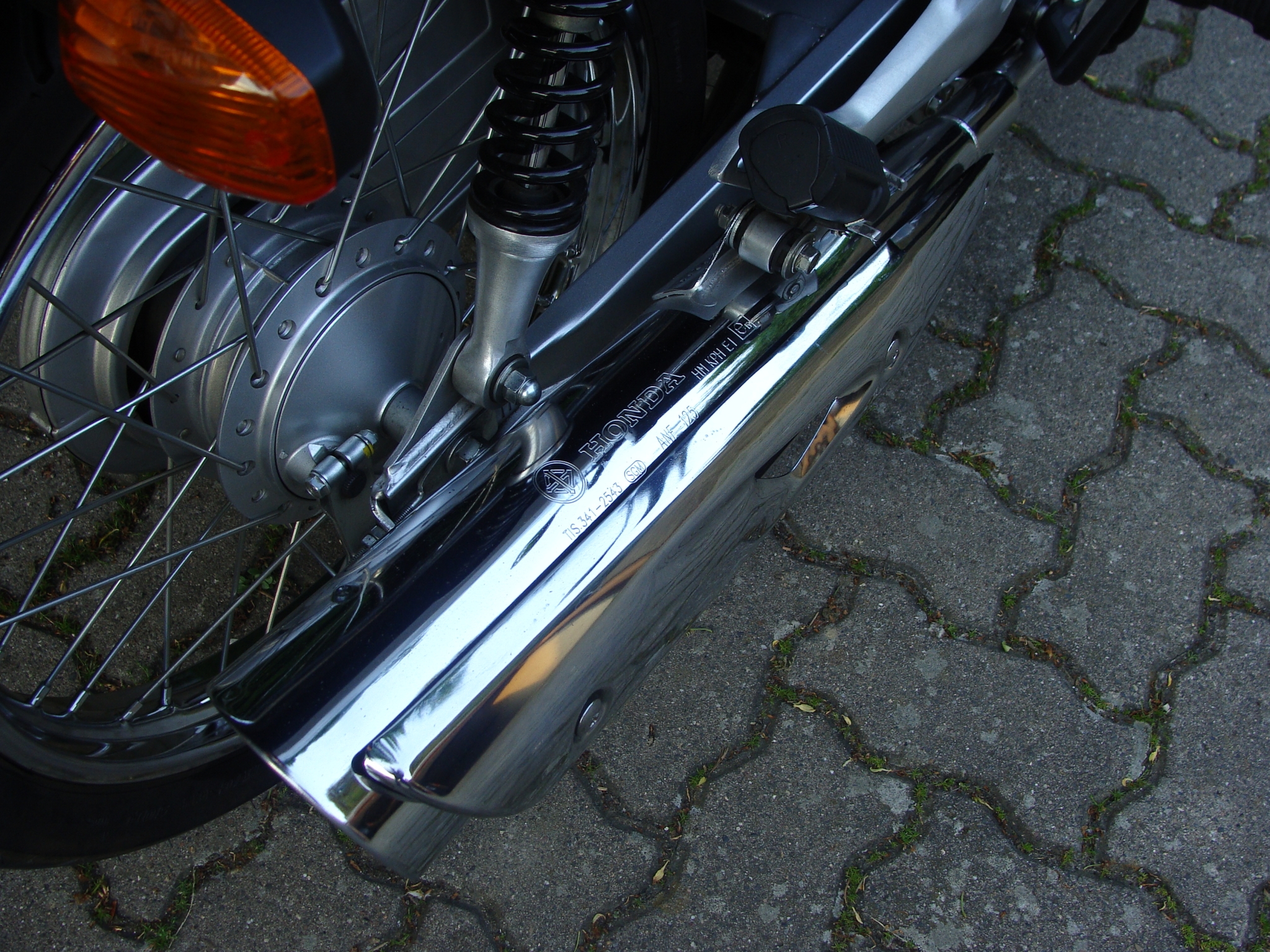

...hier ein paar Fotos!

Weder noch...er hat einfach gut gepasst, ohne basteln zu müssen. Ich nenne es dann mal "gutes Aufeinandertreffen von Fertigungstoleranzen".
Das Problem, das ihr habt, hatte ich bei meiner CRF250L, der Arrow Auspuff wollte sich einfach nicht montieren lassen (bei 2 verschiedenen Töpfen), das Befetigungsloch war ca. 6mm daneben, jetzt habe ich einen GPR Auspuff, der mehr "Variationsmöglichkeiten" bei der Befestigung bietet, nun ist alles bestens (und der Sound ist auch noch um Welten besser als beim Arrow Pott).
