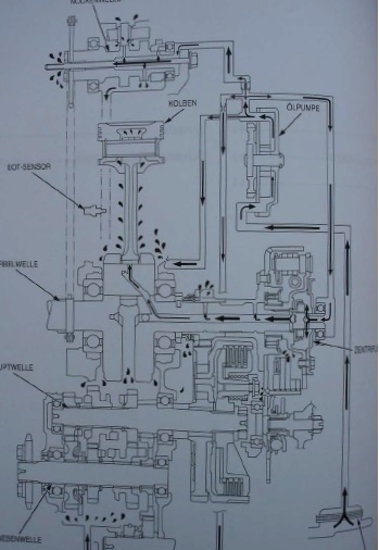

, wie herum funktioniert die Ölfilterung in der CUB ?
Wer ist zuerst dran ? Die Zentrifuge oder das Sieb ?
- Beiträge: 2549
- Fahrzeuge: Suzuki FZ50
Re: Ölsieb reinigen
Pumpe saugt vom Sieb
Aus der Pumpe teilt das Ölfluss sich erst in zwei, ein davon in drei, und der eine Teil von den drei geht durch die Zentrifuge zum Pleuellager.
Zuletzt geändert von Tranberg am Sa 21. Mai 2016, 13:26, insgesamt 1-mal geändert.
- Beiträge: 7939
Re: Ölsieb reinigen
IGN das Sieb. Wenn das zu ist dauert`s nicht mehr lange und der Motor ist kaputt. Irgendwo im Forum gibt es einen Schmierplan.
Über die Zentrifuge läuft die Pleuellagerschmierung und über Bohrungen die Fliehkraftkupplungsversorgung.
Das Ölsieb ist normalerweise lange frei. Dichtungsreste, Dichtmasse setzen es zu. Deshalb ist es auch bei Originalmotoren so lange sauber. Die pappen die Dichtungen trocken dran. Ob du dann stundelang herumkratzen musst interessiert die nicht.
Aus Erfahrung würde ich einen Revisionsmotor nach spätestens 10.000km an Ölsieb und Zentrifuge kontrollieren. Regelmäßige Ölwechsel vorausgesetzt.
