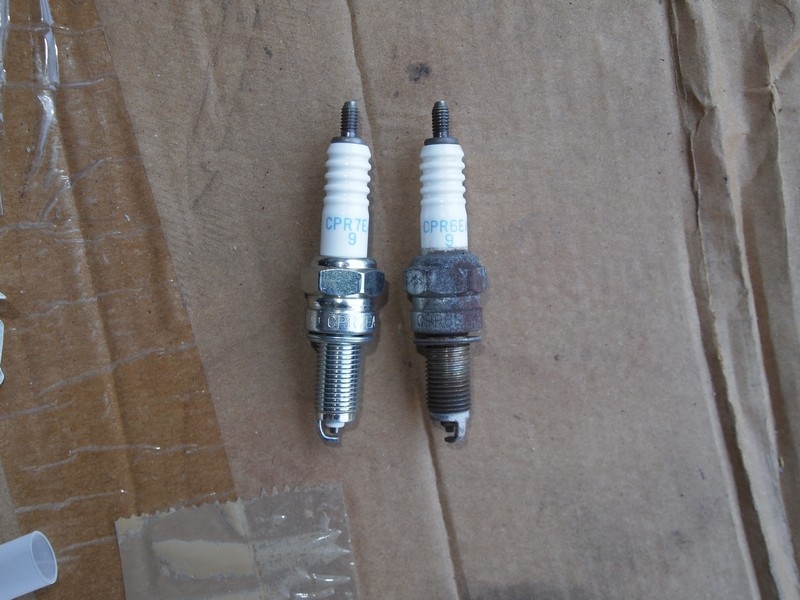

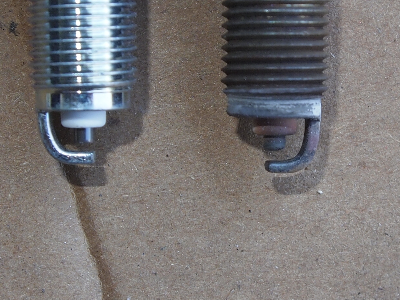

Gleich noch die Zündkerze gewechselt, der Erstbesitzer hatte beim Kauf eine zweite vom Händler bekommen und mir mitgegeben.
Interessanterweise ein anderer Typ (NGK CPR7EA 9) als der verbaute (NGK CPR6EA 9).

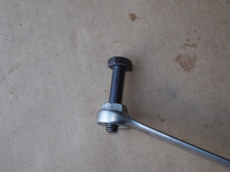

Richtig schön finde ich immer wieder meine Kurbelgehäuseschrauben (mit Inbus bzw. selbstgemachtem 17er-Werkzeug),
Pfenningartikel aus dem Shop für Hydraulikzubehör.

Böcki hat geschrieben:wasn das für eine ZK?
außer der im Handbuch angegebenen Typen von NGK und Denso gibt es mWn keine weitere für die Inno geeignete ZK...
Die eine war beim Kauf verbaut und die andere als Ersatz vom Fachhändler ausgesucht.

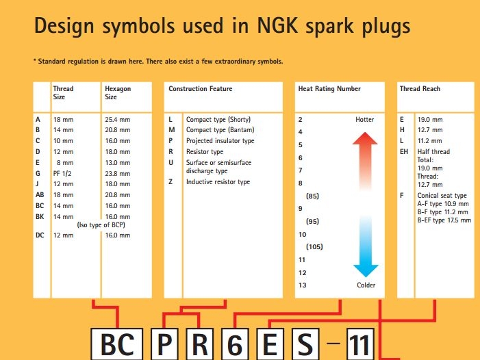

Die neue 7er ist "kälter" als die alte 6er, was immer das für die Praxis bedeutet.

velociped hat geschrieben:Die neue 7er ist "kälter" als die alte 6er, was immer das für die Praxis bedeutet.
Wenn ich mich noch richtig an das vor grob 6 Jahrzehnten bei ZK gueltige erinnere: kaelter leitet die Waerme besser ab, waermer weniger.
