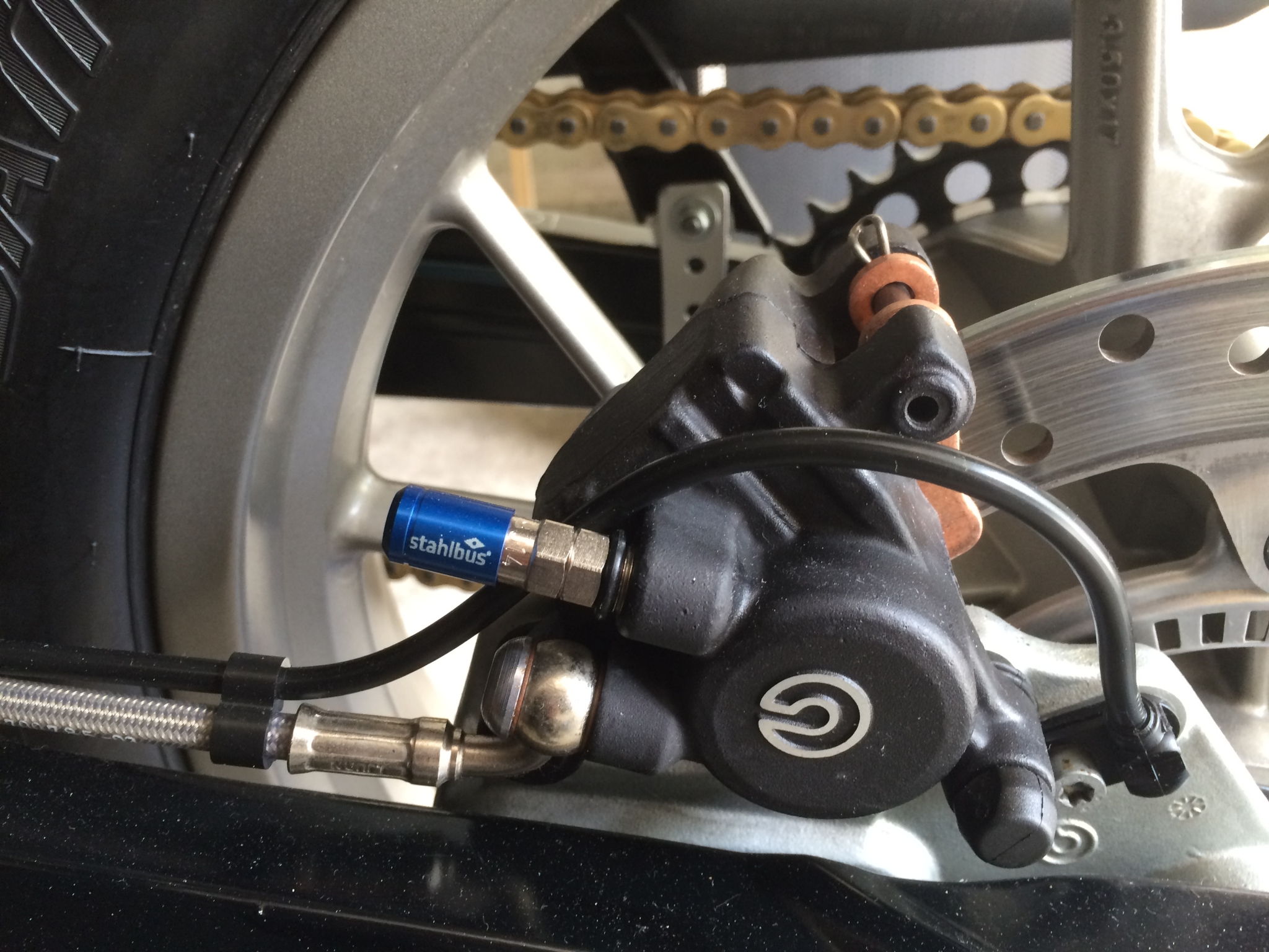

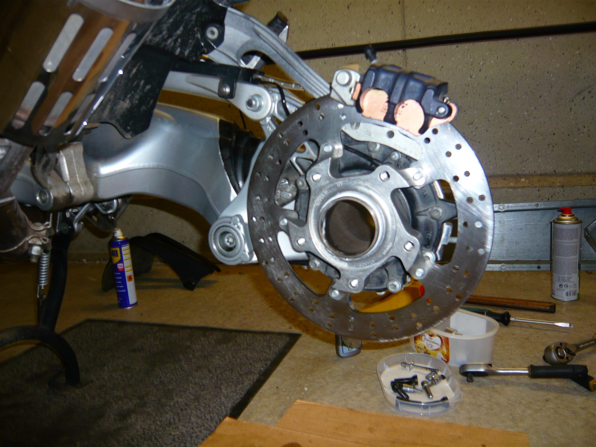

Pingelfred hat geschrieben:Frank
ich kann das 4. Bild mit dem Nissin Bremssattel nicht zitieren, aber kann das sein, dass du eine Honda NC besitzt oder es sich zumindest um eine handelt? Die Bremsanlage sieht ähnlich aus und auch die Felge sieht verdächtig aus

Motorradverrückter hat geschrieben:
Grüß Dich,

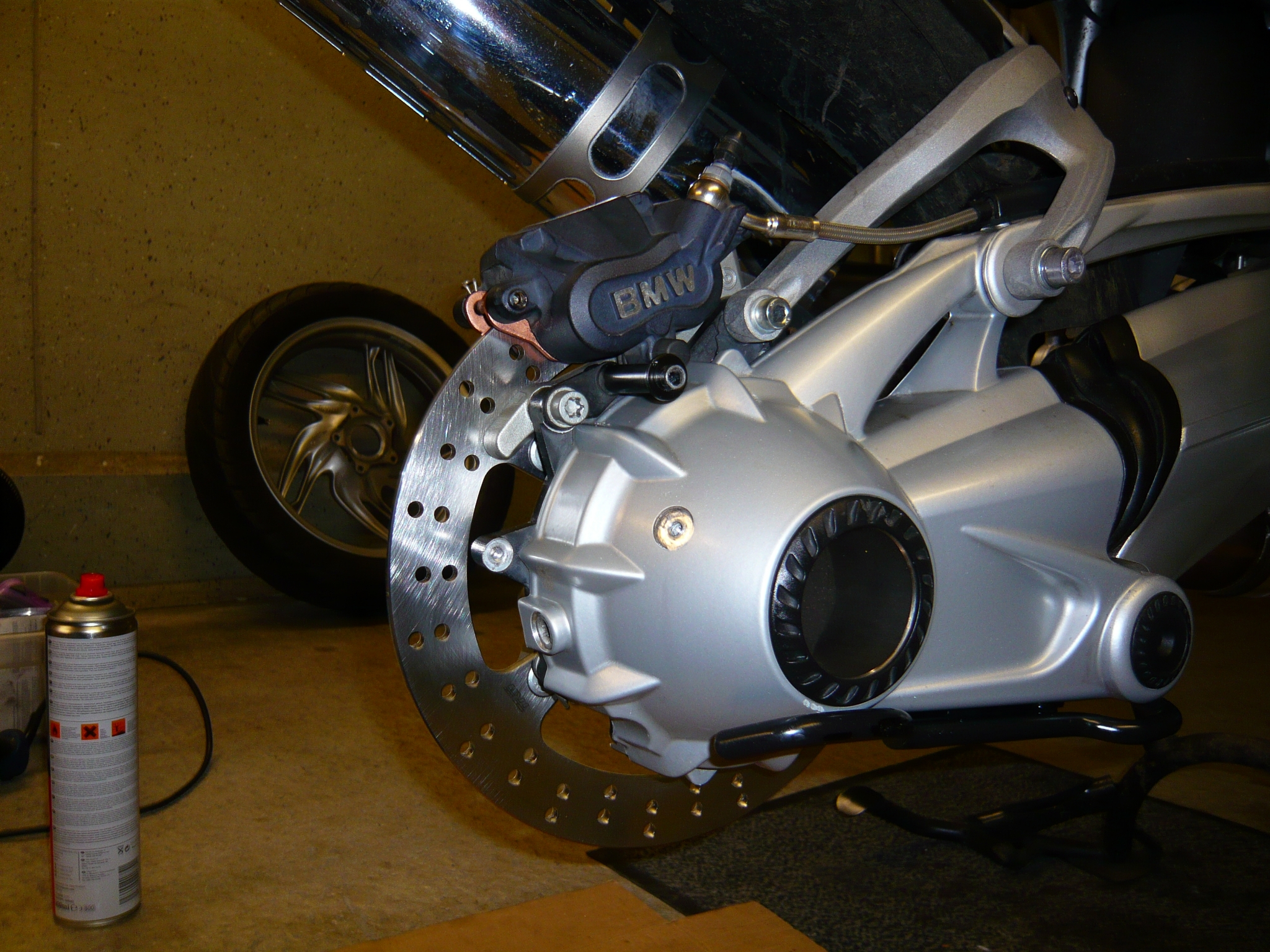

Ja, das ist eine 2013er NC700XD Bremse, mit BMW Bremssattelverschraubung an der Gabel. Die Bevormundung von Honda mit seinen teuren Aloc-Schrauben wollte ich nicht mitgehen... BMW Teile in 10.9er Festigkeit der R1200GS sind 1:1 nur eben mit 1,32€ eine andere Hausnummer...
