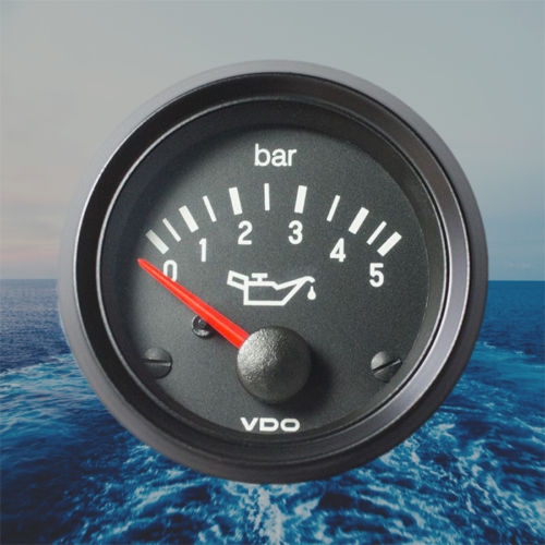

Tja, wiso verbaut z.B. Harley keine Flussanzeige / Wasseruhr wie von Orestor gewünscht sondern
einen doofen Druckgeber, was macht den eine so ominöse Öldruckwarnleuchte im Motorrad oder PKW,
diese sportliche VDO-Öldruckanzeige hier hat ja einen etwas zu großen Messbereich,
für die CUB dürfte es ja gerne etwas genauer sein ?
