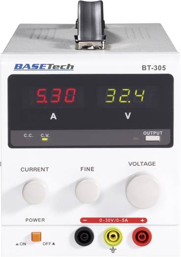

Beiträge: 7679
Re: Der Batterieprüf- und Ladethread
ich benutze bereits 30 Jahre lang solche Netzgeräte und habe die besten Erfahrungen gemacht.
Spannung und Strom immer im Blick. Früher mit Drehspulinstrumente heute mit digitaler Anzeige
selbst defekte Batterien lassen sich am Reststrom erkennen
