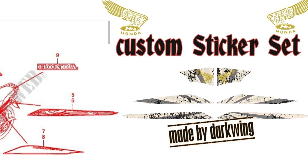

Die Teile kommen alle ohne die für die Inno typischen, bunten Aufkleber. Wer im Originaldesign bleiben will muß die Aufkleber bei Honda extra bestellen.
https://www.bike-parts-honda.com/honda- ... 00/2/13607

Könnte ich für meine Wave auch mal machen ;)

DonS hat geschrieben: ↑
Do 19. Sep 2019, 11:59
Dann kostet das Set mal schnell
2x 23,30
2x 43,13
2x 29,36
und das in Pfund ..puuuh
dann doch lieber selbst machen
