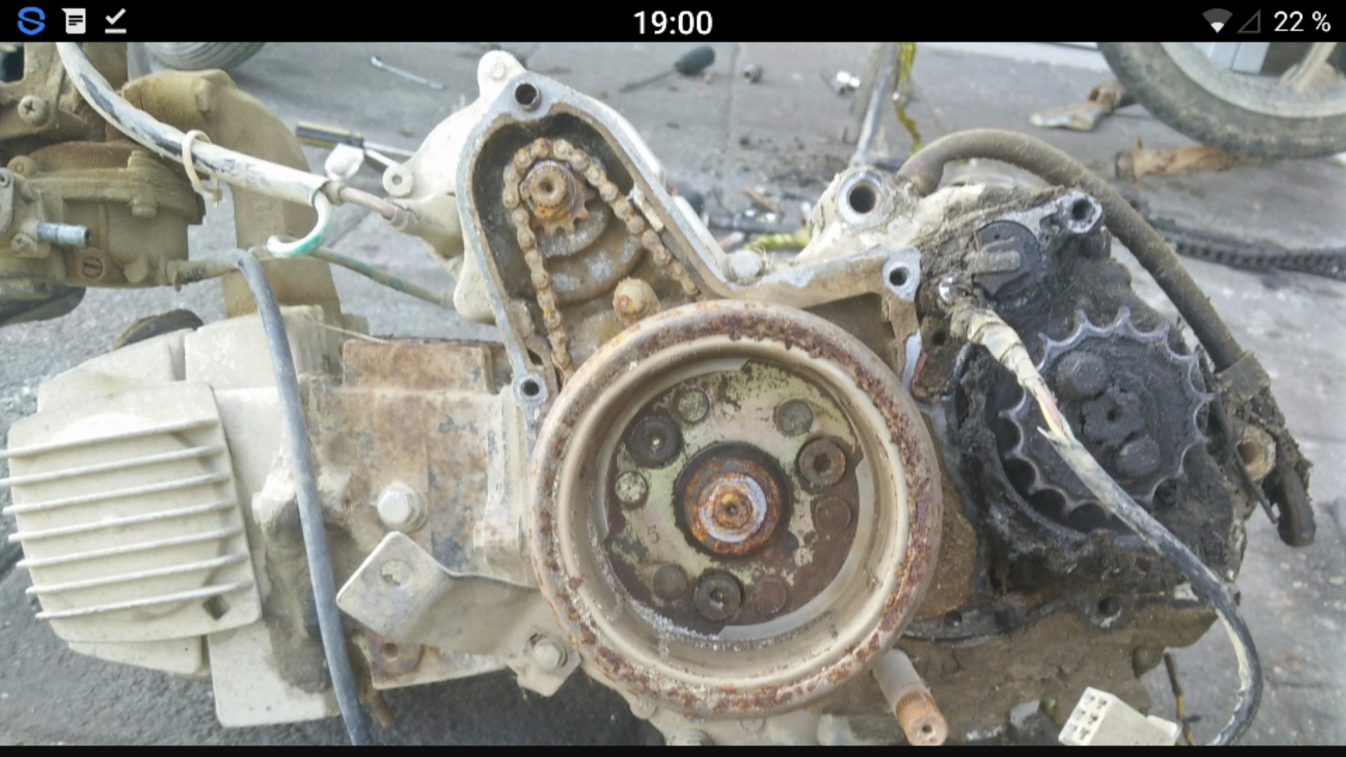

Auf dem dritten von Dones Bildern seht ihr in der Trägerplatte der Fliehkraftkupplungsgewichte, da wo sich im Betrieb das Öl staut, ein kleines Loch. Solange wie das frei ist, ist der Schleuderraum nicht voll. Durch dieses Loch gelangen auch größere Partikel, ehe sie die Kurbelwellengänge verstopfen könnten. Die größten Teile bleiben bereits vor der Ölpumpe im Ölsieb hängen.
Honda schreibt für Ölsieb und Zentrifuge eine Reinigung alle 12.000 km vor.
