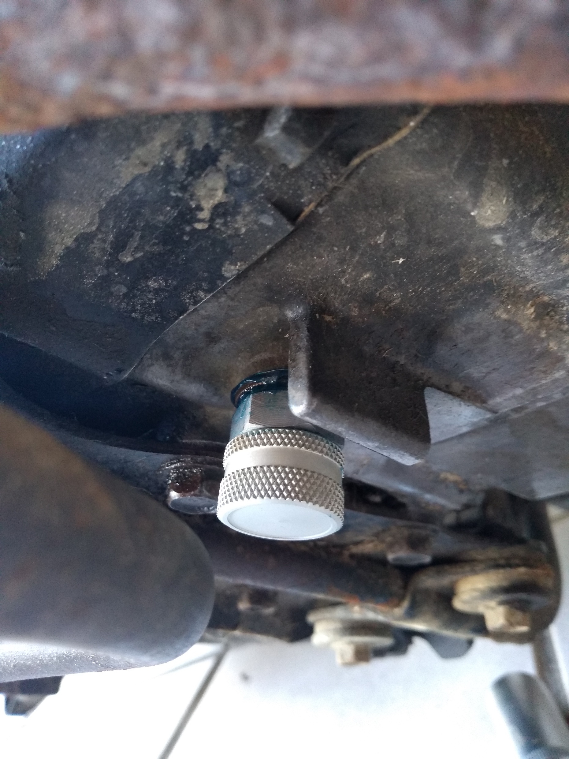

Gestern habe ich mir ein Stahlbus Ölablassventil bei Louis besorgt.
Schluß mit der Flickschusterei.
Heute schraubte ich die Magnet-Ölablassschraube raus, kam gleich die Hülse mit.
"Mmmm gut oder schlecht?",
Ein Blick durch das neu entstandene Guckloch zeigte den ganzen Pfusch.
Die Hülse war nicht nur schräg eingesetzt, das Gewinde sah auch katastrophal aus.
Was für eine Meisterleistung!
Nun hätte ich mir gleich eine Stahlbus mit der Gewindegrösse der Hülse kaufen können.
Gut, ich pinselte also alles mit Fluid D Universal Gehäusedichtung ein und jetzt ..... hoffentlich habe ich mal Glück.

Näh alles wie vorher nur mit Ventil statt Magnetschraube.Bastlwastl hat geschrieben: ↑Di 19. Mär 2019, 19:33zur verständis , du hast jetzt in das verpfuschte gehäusegewinde das Ventil eingesetzt ?
Ich hoffe das die Dichtmasse das Öl fernhält!

Zur Verteidigung Euer Ehren.DonS hat geschrieben: ↑Di 19. Mär 2019, 21:35Ich hätte zumindest die Hülse mit einem Buchsenkleber hochfest und dicht in die Wanne eingeklebt.
Beide von dir genannten bzw. verwendeten Dichtmittel sind dauerelastisch also ewige Weichmeier und für einen Gewindeeinsatz definitiv ungeeignet.
Was ich nicht verstehe, da (be)schreibt man sein Problem, sagt man will unbedingt die Magnetschraube weiter verwenden, bekommt dahingehend einiges an feedback und macht dann ohne weiter zu fragen, irgendwas ganz anderes.
Ich habe mir gestern nochmal alles im Baumarkt erhältliche und hier besprochene angeschaut.
Ein Kleber zB. für Kachelöfen bis 1000 Grad wurde mir dort noch empfohlen.
Das Hauptproblem waren immer die zu schmale Dichtringe.
Deshalb schaute ich bei Louis vorbei. Auch ohne Erfolg. Der meinte ATU vielleicht?
Ich hatte die Schnauze vom täglichen Ölwechsel sowas von voll.
Deshalb mein Sinneswandel.
Das sich die Hülse mit rausgedreht hat war pures Glück.
So konnte ich alles sauber entfetten und mit Motordichtung einstreichen.
Ich glaube, daß das Gewinde „Hülse zum Motorblock“ die undichte Stelle war.
Einen breiteren Kupferring habe ich gestern glücklicherweise auch noch gefunden.
Motordichtung und Schraubensicherung waren von der Motorrevision übrig.
Wir Schwaben versuchen erst das was wir noch haben, bevor wir was neues kaufen.
Jetzt tropft seit 24 Stunden kein Öl mehr. Das Ventil ist staubtrocken.
Ich hoffe es bleibt so.
Stahlbus war übrigens auch ein Tip aus dem Thread.
Danke und Grüße
Dieter

Sorry. Kleben oder ein größeres Stahlbusventil kaufen kann ich ja immer noch.DonS hat geschrieben: ↑Mi 20. Mär 2019, 15:06Was hat Marsmännchen bis jetzt zusammengemurkst?
Gewindehülse und Stahlbus mit ungeeigneter, weicher Flächendichtung eingeschraubt. Das Zeug ist für Deckel und Gehäuseabdichtung und nicht für Gewinde.
Nach ein paar mal Schlauch anstecken und daran rumrütteln, wird die Dichtmasse undicht und es rinnt wieder.
Stahlbusgewinde ist zu lang, es kann das Öl zukünftig nicht mehr vollständig abgelassen werden. Das hatten wir auch schon.
Wir schimpfen nicht, aber um es so zu machen, hätte er uns nicht fragen brauchen.
Wenn es in deinen Augen pfusch ist, gut.
Aber der urheber des murkes war eine Werkstatt.
- Marsmännchen
- Beiträge: 2331
Re: Selfmade Ölablasssschraubendichtung
Die Smart-0 Plug ohne Hülse ist mit Sicherheit eine der besten Lösungen.DonS hat geschrieben: ↑Mi 20. Mär 2019, 15:21Das macht es nicht richtiger - Sorry!
Ohne Jux, ich würde den Gewindeeinsatz nochmals rausdrehen, alles säubern und entfetten und dann die Hülse mit Loctite 648 professionell einkleben.
Das Stahlbusgewinde muß auf max. 8-10mm gekürzt werden und dann ebenfalls eingedichtet werden. Da kann man dann eventuell eine mittelfeste Dichtung verwenden.
Ist es techn. nicht möglich das Stahlbus zu kürzen oder zu
schlitzen, dann ist es unbrauchbar. Meine Wahl wäre der Smart-O Plug als Verschlussschraube.
Das die Hülse sich mit rausdreht, wusste ich bis gestern nicht.
Die Hülse mit Loctite 648 verkleben, ist dann der nächste Schritt falls es wieder tropft.
Will die Stahlbus nicht wegschmeißen.
Damit die Stahlbus nicht so weit in die Ölwanne ragt, habe ich 2 Kupferringe verwendet.
Wahrscheinlich auch nicht optimal aber so ist sie kaum länger, als die Magnetschraube von Stefan.
Also schau mer mal, wie lang es hebt.
Ups Denkfehler. Das Gewinde bleit ja im Gegensatz zur Magnetschraube im Gehäuse.
Danke für den Rat
Gruß Dieter
