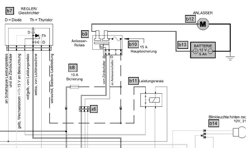

Nach dem Plan legt das Leistungsrelais doch +12V an das Gate vom Thyristor.
Die "Elektriker" hier müssten die Funktion doch erklären können.

Na ja , Elektriker ist nicht grade die Spezi , die sich mit Elektronik auskennt ,
sicherlich gibt es da Grundlagen , aber das ist schon ein spezielles Gebiet .
Ob das Innenschaltbild vom Regler richtig ist , wissen wir auch nicht so genau.
Habe mal eine Messung gemacht :
Wenn das Relais abgezogen wird fällt die Lampenspannung ( -12V pulsierend) um ca 1 Volt ab
und man hört an der Einspritzanlage/Bezinpumpe eine Änderung des Summtones
Leider habe ich zur Zeit kein Oszi hier , Messung nur mit billigen Digital - Multimeter.

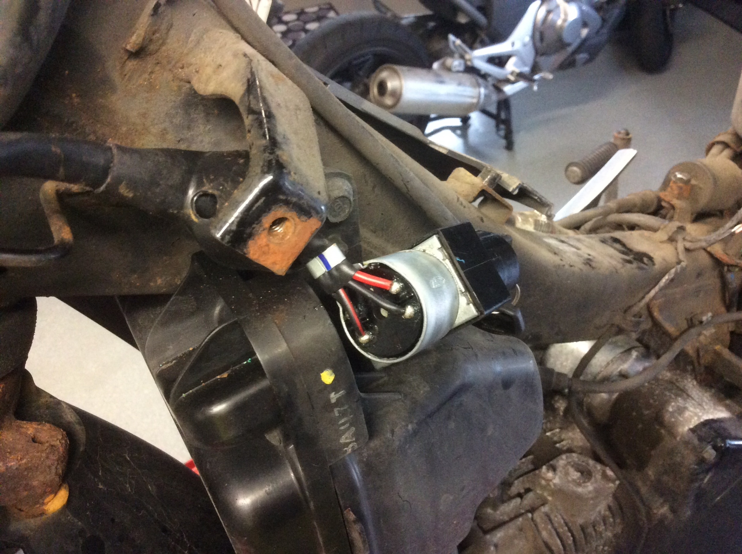

den Ist-Zustand jetzt mal etwas konkreter beschrieben:
das obige Foto zeigt das neue Zündschloss von der Rückseite. Mach ich an diesem ON dann gibt es Durchgang an den beiden übereinander liegenden Kontakten, so soll es auch sein (WHB). Wenn ON dann geht aber nur Blinklicht, Bremslicht und Hupe, ansonsten alles tot.
Nehme ich jetzt meine 21W-Prüflampe und halte deren Anschlusskabel an die beiden nebeneinander (!) liegenden Kontakt(paare) dann läuft die Benzinpumpe an, Zeigerausschlag im Tacho und Beleuchtung dort usw. Drücke ich dann auf den Starter springt sie sofort an
Nur während (!) dem Druck auf den Starterknopf leuchtet schwach die Prüflampe; wenn die Inno angesprungen ist kann ich die Prüflampe entfernen und der Motor läuft problemlos minutenlang weiter, alles funktioniert und selbst der Druck auf den Starterknopf läßt den Starter aufjaulen.
Stelle ich über den Schlüssel wieder auf OFF geht alles aus (logo) und direkt wieder auf ON und das Problem geht wieder von vorne los (siehe oben)
Ich raffe es nicht!
Ich raffe es nicht!

Re: Gedenksekunde(n) nach Zündung AN?
Ich hör nicht weg. Im Gegenteil, es freut mich, wenn jemand was beschreibt, was mir kürzlich selbst einige Nerven kostete. Nicht alles was irgendwie metallisch ist an unseren Mopeds ist gleich Masse und schon gar keine gute Masse. Da brauch bloß irgendwo großzügig Fett drauf sein oder Vibrationsdämpfer aus Gummi o.ä. dzwischen und dann sucht man sich dusselig.
"Nebeneinander" bedeutet doch, dass du die beiden separaten Kreise brückst.Böcki hat geschrieben: ↑Sa 13. Apr 2019, 18:46
Nehme ich jetzt meine 21W-Prüflampe und halte deren Anschlusskabel an die beiden nebeneinander (!) liegenden Kontakt(paare) dann läuft die Benzinpumpe an, Zeigerausschlag im Tacho und Beleuchtung dort usw. Drücke ich dann auf den Starter springt sie sofort an![]()
Damit kommt Spannung auf die "1" vom ECM und die Kiste funktioniert.
Daher nochmal die Frage: Wenn die Verzögerung auftritt, wie ist die Spannung an der "1" vom ECM?
Hast du das mal geprüft?

Schau mal auf Seite 5 von meinem Plan , der Pin 1 des ECMs liegt auch am Diagnosestecker ,
da sollte es einfach sein , ein Messgerät anschließen !
Wie von Bohne und mir schon mehrfach gefordert >
Messung an Kontakt 1 des ECM Steuergerätes , was liegt da für eine Spannung gegen Masse wenn du den Schlüssel umdrehst ??

Und zur Sicherheit mal ein Überbrückungskabel von Minus der Batterie auf den Motor(natürlich an blanke Stelle)
