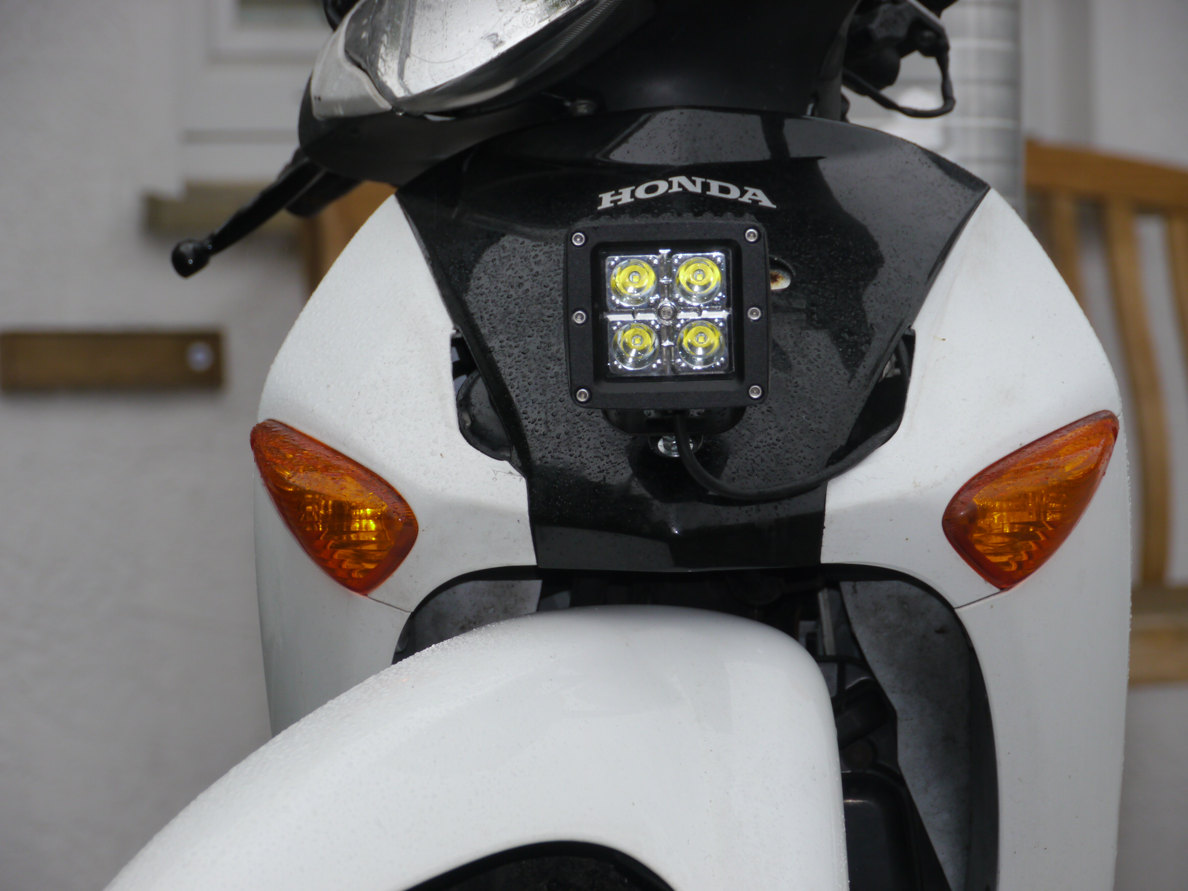

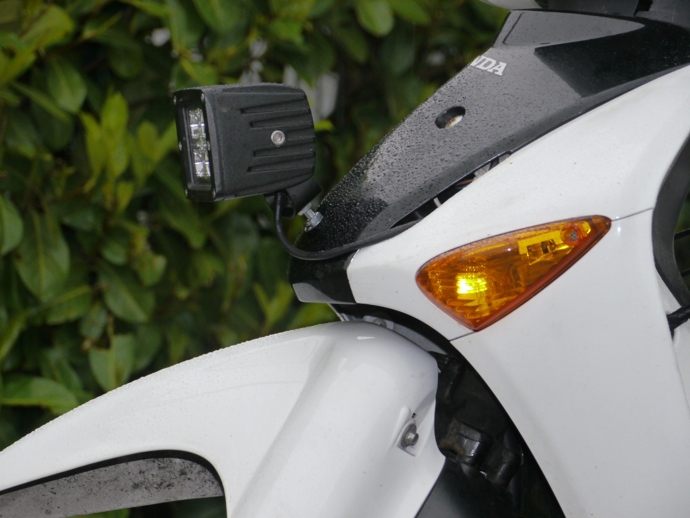

Ich habs mit den Vorgängern dieser Arbeitsscheinwerfer so gemacht
Die 8° blenden den Gegenverkehr nicht. Einstellung: In 10m Entfernung auf Wand strahlend die Oberkante des LED-Lichts nicht höher wie die Unterkante des originalen Abblendlichts.
