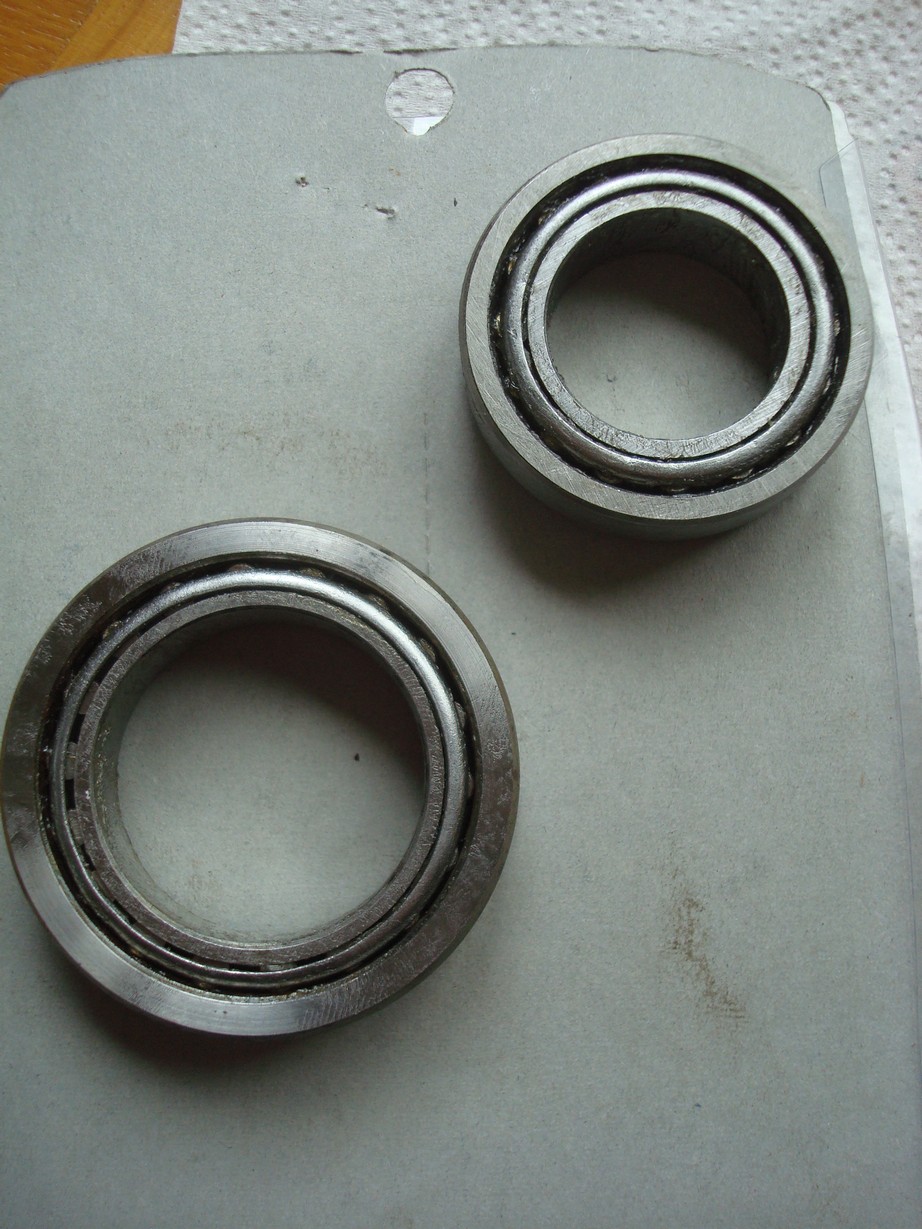

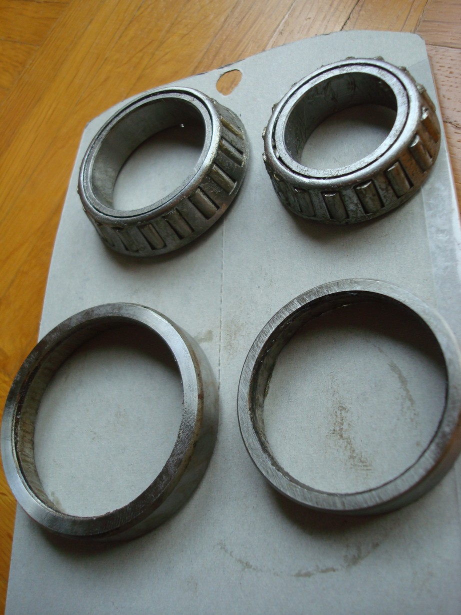

hier wie versprochen Bilder vom thailändischen LKL. Wenn ein Experte hier Ahnung von sowas hat kann ich ihm gerne die Teile mal zuschicken, vll. gibt es dieses irgendwie "genormt" von einem deutschen Lagerhersteller oder so...gekostet hat das 270 Bath, sind umgerechnet 6,27 €.
Pingelfred
Re: Lenkkopflager
Beitrag von Pingelfred »
Hallo Böcki,
auf Markenlagern finden sich immer die Herstellerbezeichnungen. In diesem Fall bleibt nur Messen und der Besuch beim Fachhandel. Die Teile würde ich als Muster betrachten...
Bin gespannt. Eine Staubdichtungscheibe ist nicht dabei. Bei Tante Louise mit den Lagern aufschlagen und die Lagersätze der kleinen Hubraumkönige durchschauen...
Danke für die Bilder. Einen schönen Urlaub noch. Hier steht der Nebel und es ist nasskalt bei 4 Grad...

ich vermute mal, dass der Böcki hier wieder in Deutschland ist, das Pakett sieht nicht nach Thailand aus (zu hell).
Teile aus Thailand müssen nicht schlecht sein, funktioniert dort doch auch. ;)

Einen Lagersatz wie ihn Böcki mitgebracht hat ohne Bezeichnung auf den Lagern würde ich nicht einbauen.
In der Fahrzeugbranche gibt es dafür extra Qualitätskontrollen die solche Angebote auf Herz und Nieren prüfen.
Gruß Charly
Mit den Boots-Trailern, und speziell den Modellen mit angeblich wasserdichten Lagerungen könnte ich Seiten füllen (Heku-Schrott). auch Knott und Co. können in der Regel nichts für nachlässige Pflege, oder im schlimmsten Fall gar keine... Lager ohne Kennzeichnung würde ich auch nicht verbauen. Wir leben nicht in einer Mangelwirtschaft, wo das Motto gilt: Friss oder stirb. Ich habe mehrere Anhänger in der Geräte Scheune (EX Hangar) stehen, keiner hat seit Jahren einen Lagerschaden. Bei dem zuletzt zugekauften Westfalia Anhänger habe ich sofort nach dem Kauf die Achse überholt, neue Lager verbaut. Nun weiß ich was ich hab.
Den vorhandenen Lagersatz selbst durchmessen und z.B. mit den Lagersätzen von Tante Louise vergleichen, oder gleich direkt zu einem Lagerspezi gehen ...

ich habe die thailändischen Kegelrollenlager jetzt mal nachgemessen. Habe nur einen einfachen Messschieber und bin technischer Laie, aber für die grobe Suche sicher schon mal ausreichend. ;)
oberes Lager:
außen: 45,0 mm
innen: 26,2 mm
Höhe: 17,2 mm
unteres Lager:
außen: 54,1 mm
innen: 34,0 mm
Höhe: 12,4 mm
Bei Louis gibt es eine Größentabelle für die von denen lieferbaren KRL:
http://cdnxl1.louis.de/shop/zusatz/anl/ ... behoer.pdf
Also da finde ich schon mal nichts passendes, bei der google-Suche in anderen Tabellen ist auch nichts zu finden. Scheinbar wirklich ein asiatisches Sondermaß oder findet ein Spezi hier was passendes...?
