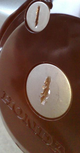

Böcki hat geschrieben: .... oder man besorgt sich was neues (gibt die auch aus Edelstahl mit Innensechskant).....
Weiß jemand von Euch wo es diese tollen Kappen mit Innen-Sechskant zu bestellen gibt ?
Habe mir heute bei der 4000er Inspektion (beim 4.Mal Öffnen der Kurbelwellen-Kappe) die Kappe endgültig ruiniert (siehe Foto).
Thomas

also ich würde die Kappen noch nicht verklappen. Die sehen so aus, als würde bei der kleinen ein wirklich großer Schlitzschraubenzieher und bei der großen ein 2-Euro-Stück mit Rohrzange noch funktionieren. Probiers mal aus.
Und die Sechskantkappen von Heiko sind auch nicht der Weisheit letzter Schluss, jedenfalls nicht die große. Vielleicht hat er sie ja deswegen aus dem Programm genommen. Ich habe es bei meinem ersten Satz jedenfalls geschafft, die Innensechskante nahezu komplett abzurunden. Das lag zwar auch an falschem Werkzeug, aber nicht nur. Auch die Thai-Kappen saßen ganz schön fest. Außerdem ist das Innengewinde zumindest der großen Kappe selbst mit gutem Werkzeug nicht wirklich passend zu greifen.

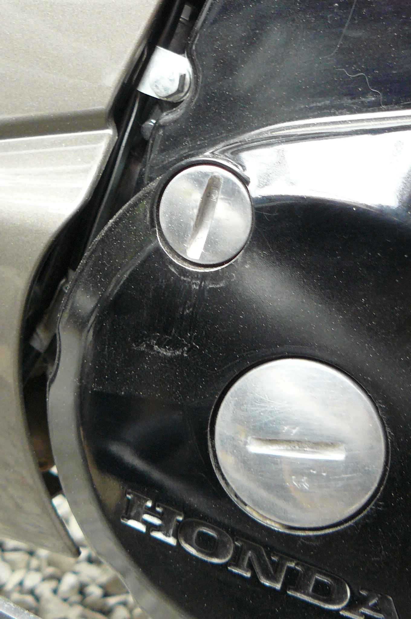

Ich hatte mich auch mal für die Edelstahlkappen vom Heiko interessiert. Er hat sie aber aus dem Programm genommen, da die Gewinde nicht so ganz übereinstimmen. Auf den Bildern sieht es auch so aus, als wenn das Gewinde der Thaikappen eine größere Steigung hätte.
Das Problem bei den Originalen Käppchen ist eigentlich nur, dass der Schlitz nicht tief genug ist. Ich habe da einfach mal ein wenig nachgeholfen:
So lassen sie sich problemlos öffnen und ich finde, dass die Originalkäppchen immer noch am Besten aussehen.

Wie hast du das gemacht, Flex, Dremel, o.ä.?
Gruß Roman
