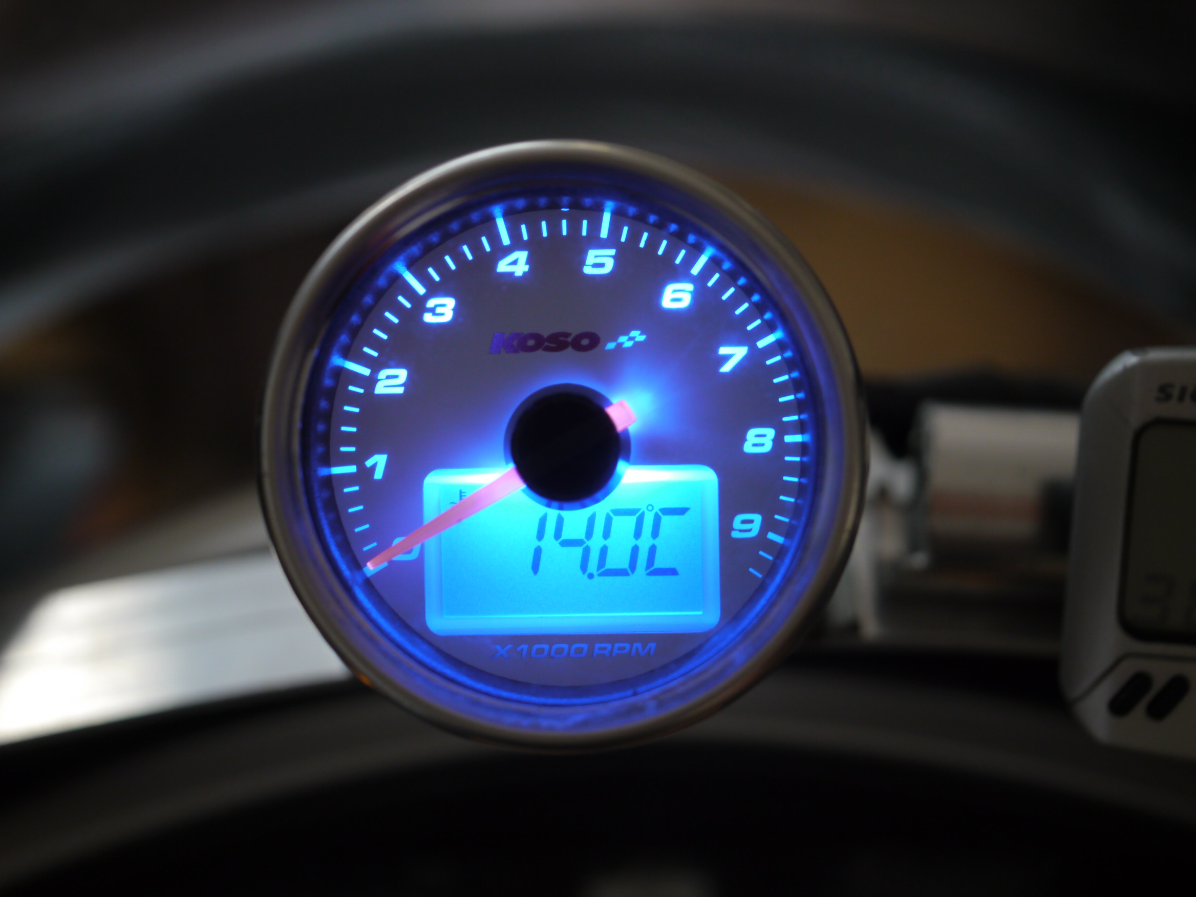

schöne Permanentbeleuchtung, die angezeigtenten 14 Grad resultieren von meiner Interimswerkstatt in meinem ehemaligem Büro :D .
Die Anzeige der Drehzahl ist nicht so schön gleichmäßig wie sie sein sollte. Das liegt wahrscheinlich daran, dass ich über ein blind endendes Kabel induktiv über Zündkabel messe. Zum Ablesen reicht es aber. Es geht aber auch mittels Kabel über die CDI.
Gekostet hat das ganze vor anderthalb Jahren knapp 100 €.
Lässt sich laut Bedienungsanleitung für 2 Takter von ein bis vier Zylinder und für 4 Takter von ein bis 12 Zylinder verwenden. Die Bulgatti Veyron 16.4 Besitzer unter euch müssen sich also nach was anderem umschauen. :cry:

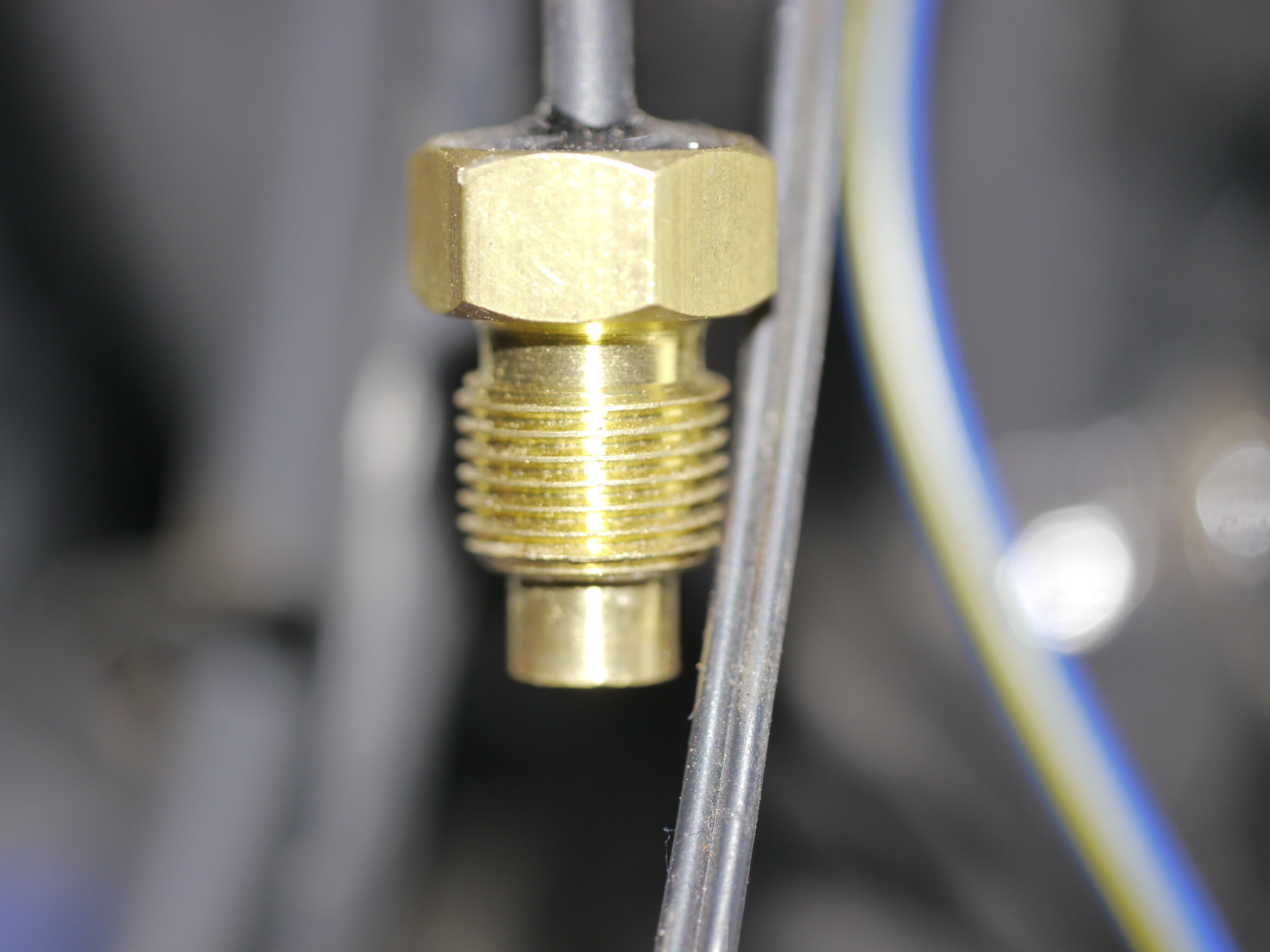

Der Temperaturfühler ist ein "water temp sensor".
Erhältlich aber auch:

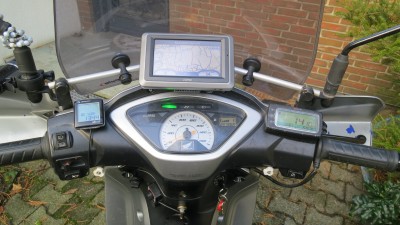

wolfgang2011
Beiträge: 2390
Fahrzeuge: Innovo silber
CRF1000L DCT
Wohnort: Hünxe
Re: Welche Heizgriffe kaufen?
Beitrag von wolfgang2011 »
Bei mir steht auch ein Umbau an.
Die alten Daytona Heizgriffe mit 2 Schaltstufen erweisen sich im Winterbetrieb als lästig .
Die erste Stufe ist zu kalt,
Die zweite auf Dauer zu warm , und frisst ne Menge Strom , besonders in Verbindung mit der Sitzheizung.
Die Bordspannung geht bedrohlich in die Knie , das zeigt mir das Koso Instrument ,
besonders wenn die Blinker in Betrieb sind.
Das ständige umschalten ist lästig.
Also kommt demnächst der Schalter weg , und wird ersetzt durch ein PWM Steuerung mit Poti .
Hier mal der jetzige Zustand :
Der Koso zeigt wahlweise außer der Drehzahl 2 Analogwerte an , z.B. Bordspannung , Öltemperatur etc

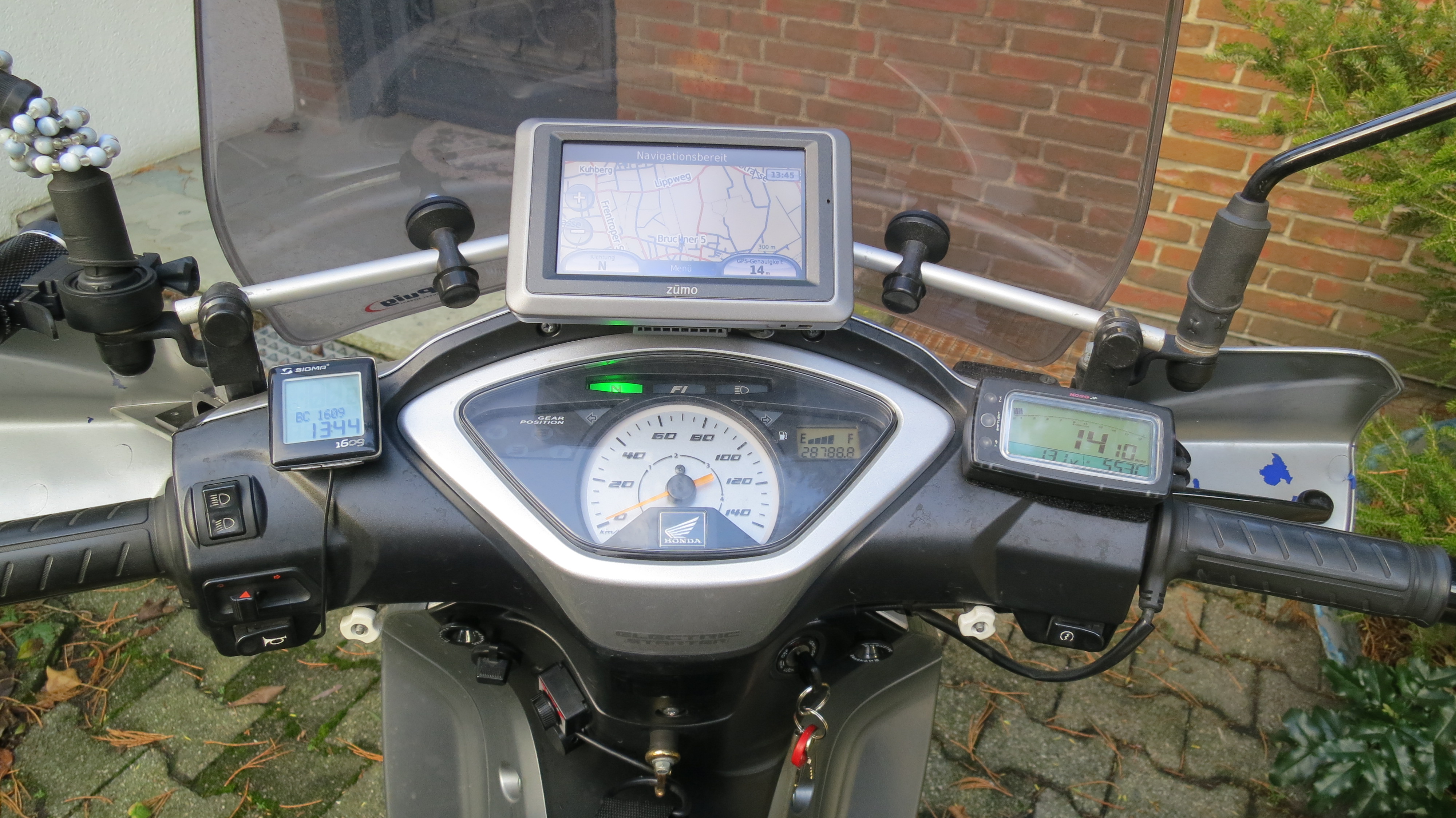

Modernisieren von alten Daytona Heizgriffen :
Ich haben fertig:
..Daytona 2 Stufen - Schalter rausgeschmissen
den von JanN gefundenen PWM Steller dazwischen gefummelt ,
funktioniert wunderbar :
http://www.ebay.de/itm/141434398835?_tr ... EBIDX%3AIT
Sehr preiswerter PWM Steller , Poti läßt sich Problemlos abbauen und in das Plastik-Kleid der Inno einbringen.
Poti Kabel ein bisschen verlängern , mit selbstverschweißten Isolierband ein bisschen umwickelt ,
das sollte halten.
Der Steller hat neben dem linken Blinker ein wunderbaren Platz gefunden.
Der Steller läßt nicht die volle Spannung durch , dadurch etwas weniger Leistung , sollte aber noch reichen .
