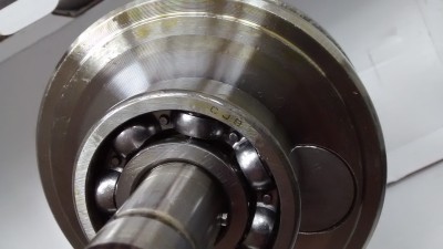

die KW Lager sind normalerweise so eingebaut dass die Beschriftung Richtung Pleuellager zeigt.
D.h. ohne Demontage siehst Du nichts. Bei meiner KW waren Nachi Lager montiert. Bei der Aftermarket KW wird das genauso sein.
Ich würde ein Original Lager für die Fliehkraftseite (also re.) kaufen und mit der Beschriftung ( im Gehäuse nach oben d.h. Richtung Pleuel ) montieren.

Moin Karl,
wie herum die Lager montiert sind ist egal bei dieser Bauform. Von daher kann es schon sein, daß Dieter die Beschriftung des Griechen-Lagers lesen kann. Vielleicht haben wir Glück. Hoffentlich ist ein Marken-Lager bei der Griechen-KW verbaut. So sicher wie Du es bist bin ich mir da nicht. Bei dem Preis...
Ich habe bei meiner KW-Reparatur letztlich neue Lager von Honda genommen. Nein, nicht vom FHH sondern von Makinaparts aus Griechenland. Kostenpunkt: 25€ zusammen.

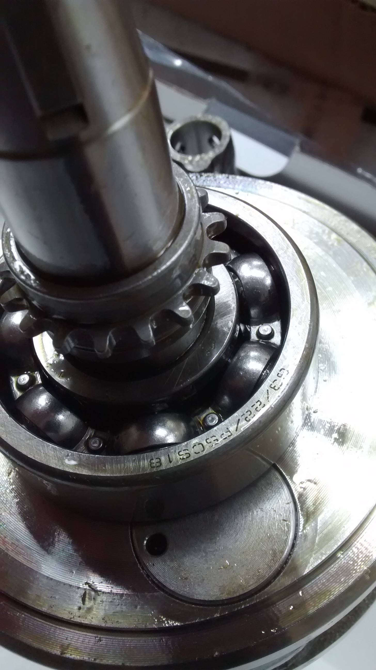

die KW Lager sind re. und li. verschieden. Das ist auf den Nachi Lagern so einkraviert.
Ich nehme an, die Lagerluft ist re. und li. unterschiedlich ausgelegt. Ferner redet z.B. SKF von Lagerpaarung.
Bin gespannt, welcher Lagerhersteller die Aftermarket KW ausstattet.

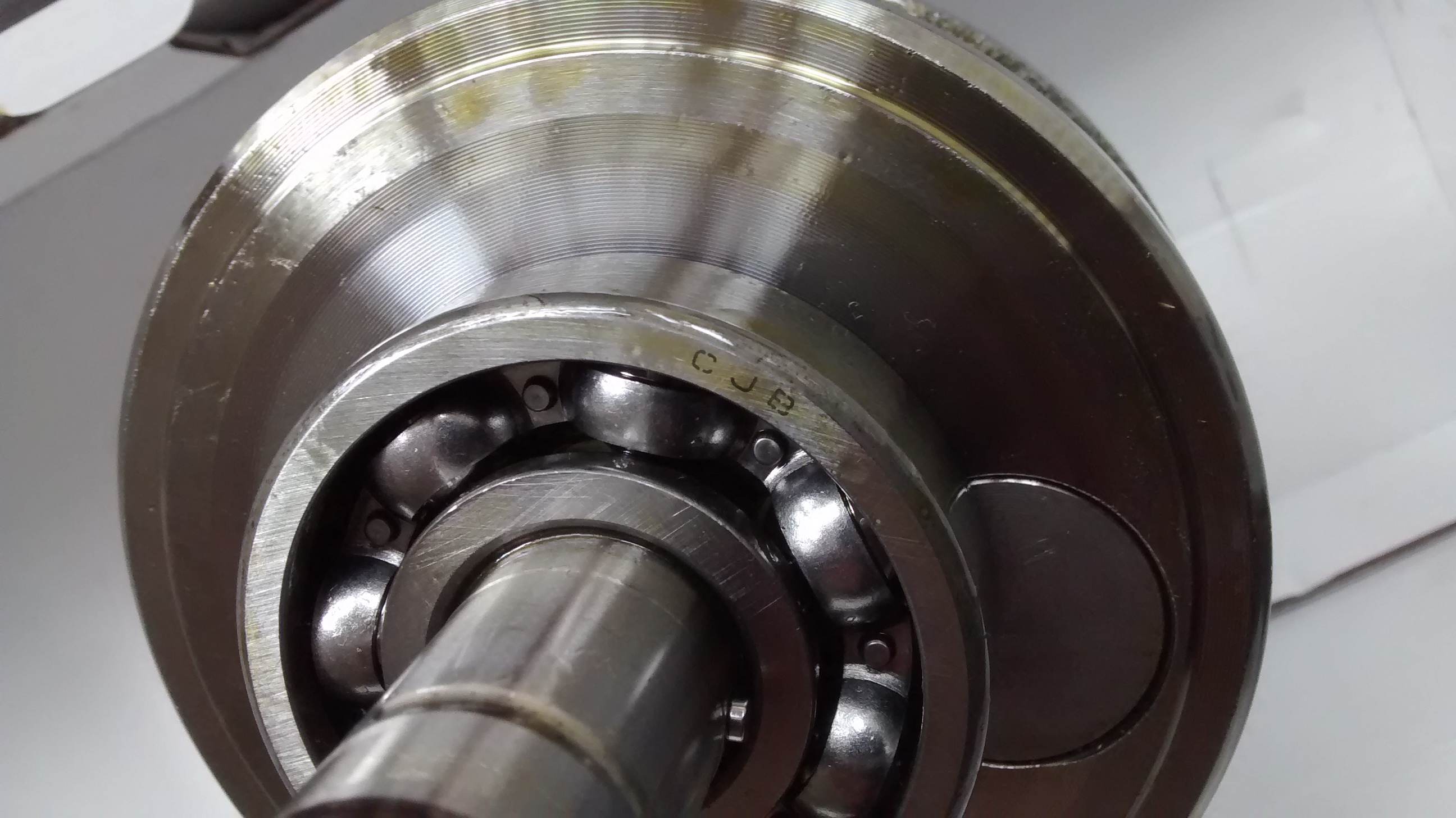

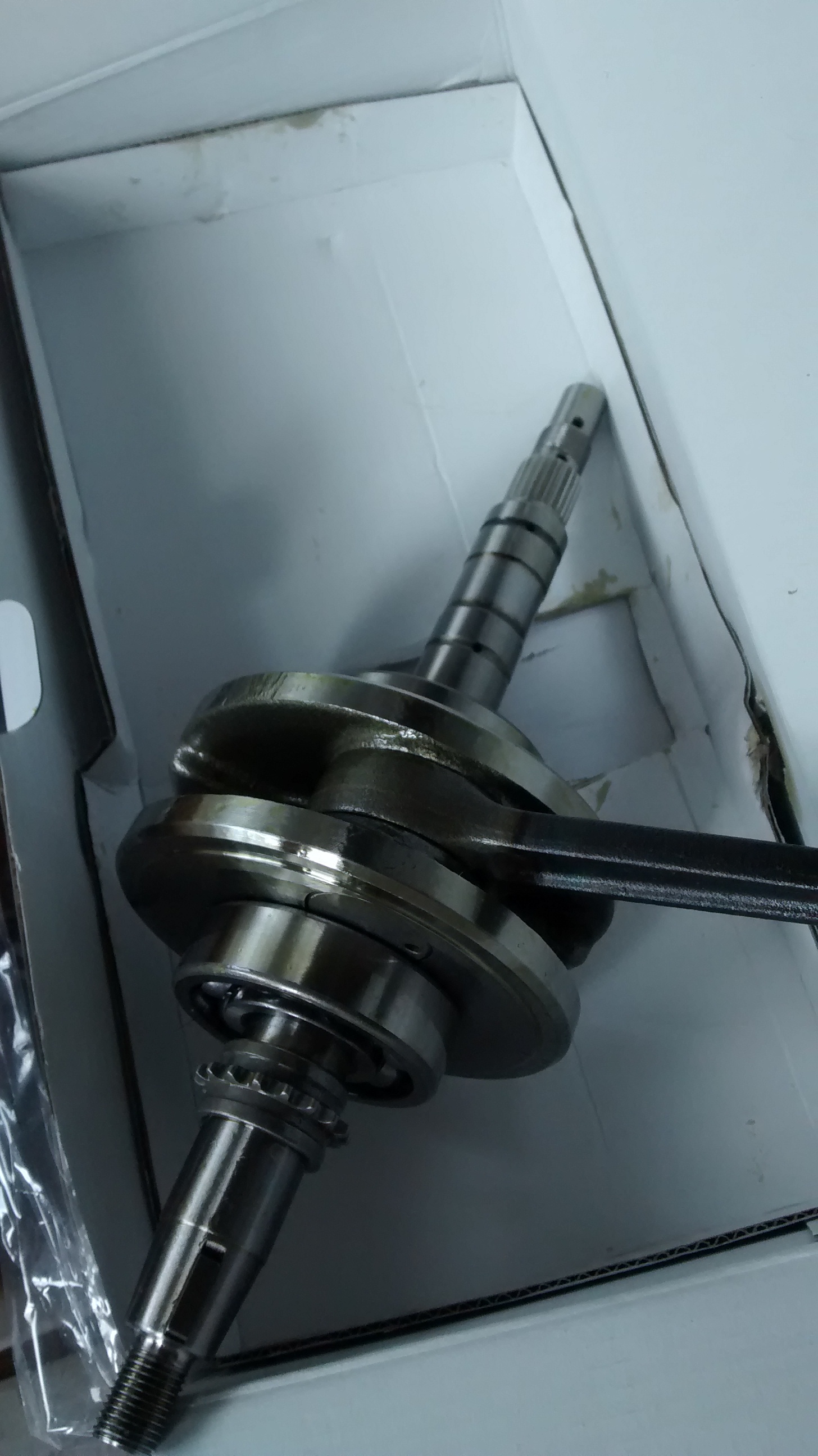

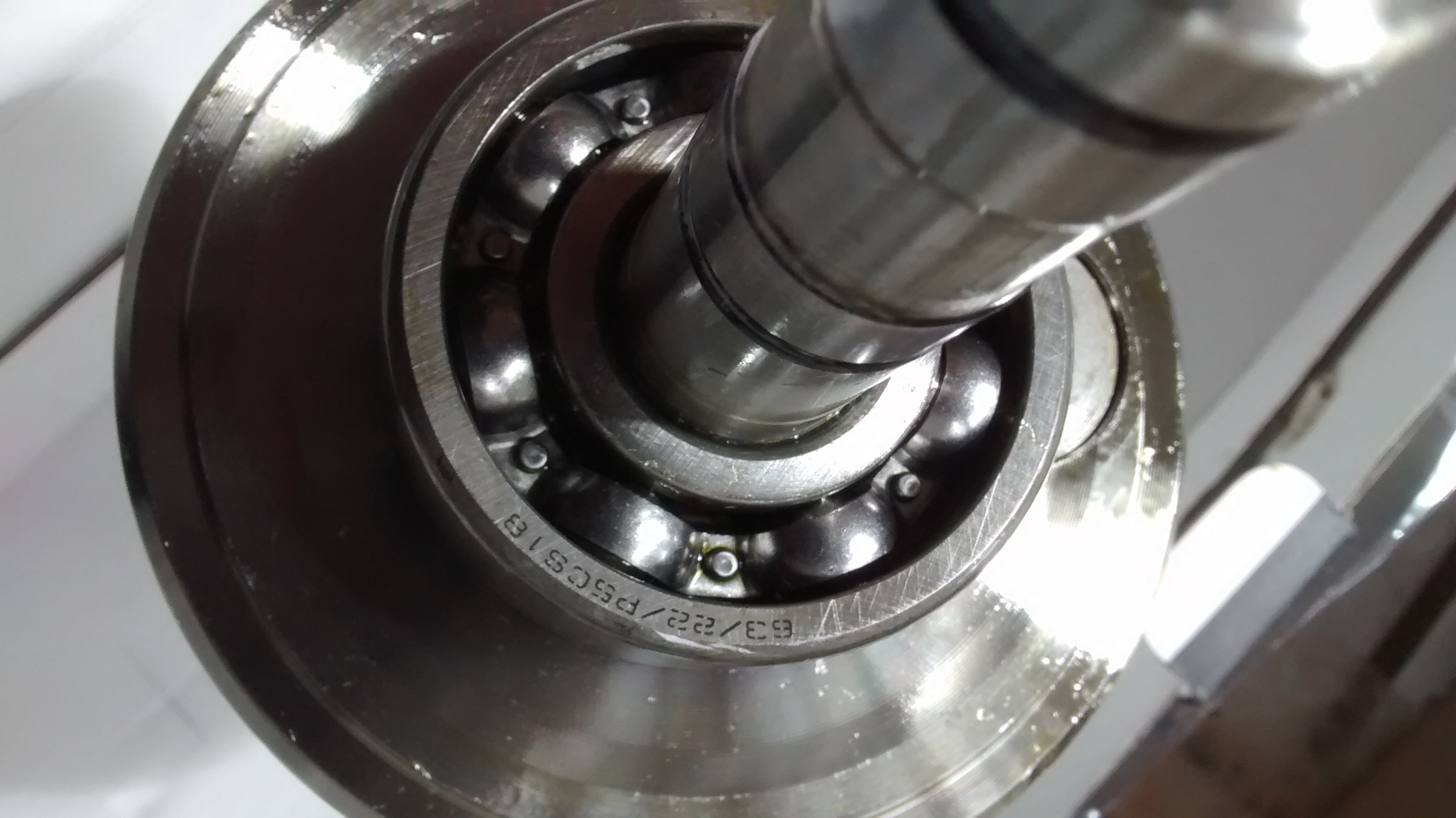

Die Kurbelwelle macht auf den ersten Blick einen sehr guten Eindruck.
Hier noch ein paar Nahaufnahmen der beiden Lager.

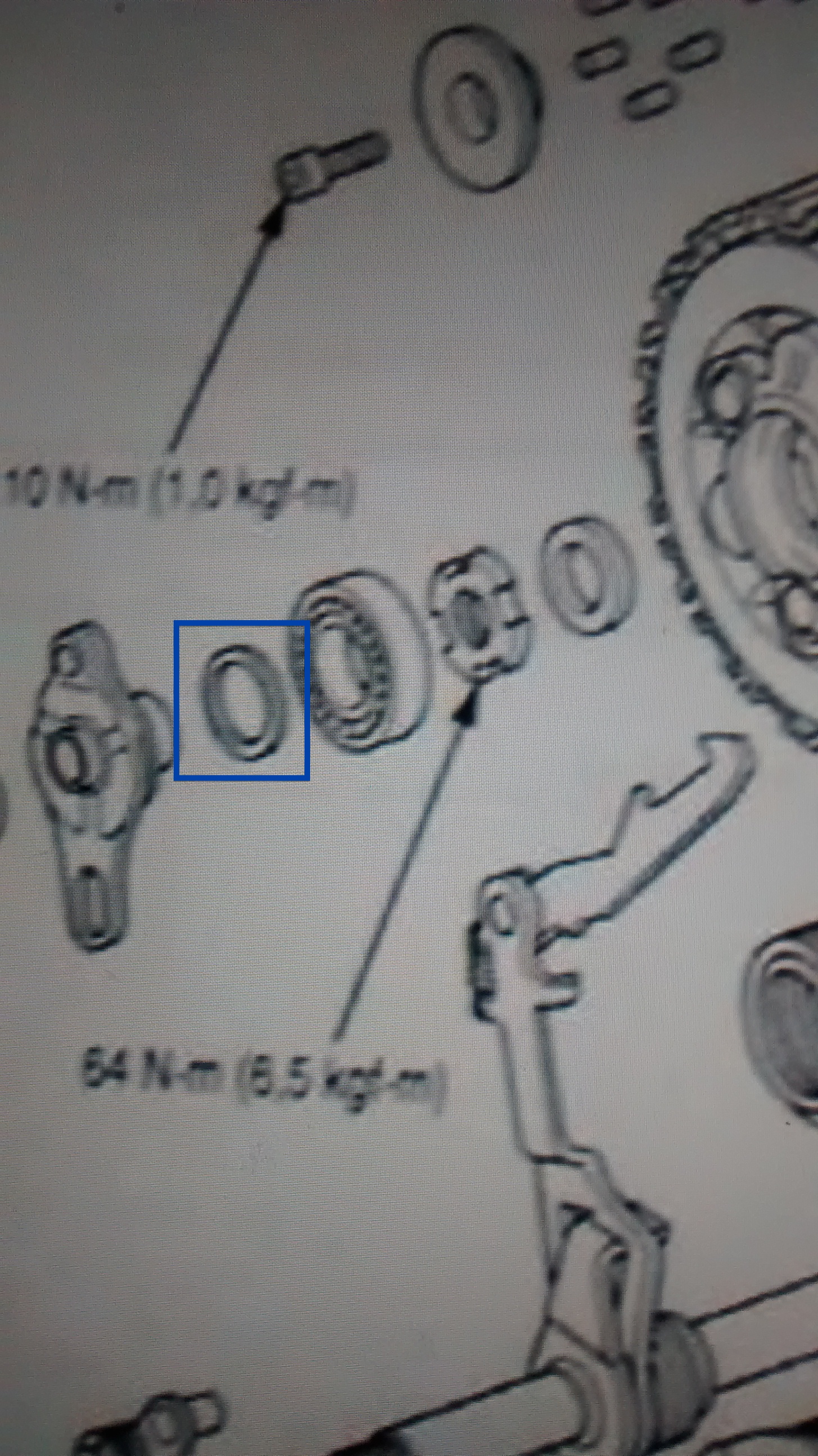

Uff, ganz schön anstrengend so eine Motorrevision.
Aber Hoffnung naht. Die letzten Teile sind verbaut und ausser ein Stift, (nehme an, er ist aus der alten KW gefallen und für das halten des Ölpumpen Ritzels verantwortlich) ist nichts übrig geblieben.
Genauer gesagt fehlt mir laut Werkstatthandbuch eine Druckscheibe oder ein O-Ring :eh: .
Leider fehlt das Teil auch auf den „bike-parts Mikrofiches“ Seiten. :?
http://www.bike-parts-honda.de/pieces-h ... A+125.html
Sicherheitshalber habe ich die Gehäusedeckelschrauben noch locker gelassen.
Wadde hadde die Kupplungsnockenplatte den da?
Gruss und Danke,
Dieter
Beiträge: 7427
Re: Entscheidungshilfe! 1, 2 oder 3?
Mensch Dieter, herzlichen Glückwunsch.
das freut mich dass Du zum Schluss kommst.
Der kleine Bolzen ist der Mitnehmer für das Ölpumpenantriebsrad und muss unbedingt montiert sein.
Ob eine Scheibe am Ausrückhebel/Ausrücklager montiert ist kann ich Dir nicht mehr sagen. lt. WHB ja. Schaue mal auf die Abdrücke am Hebel und Lager daran müsste man es sehen.
Vielleicht weiß es Gausi?
Ich würde Dir ansonsten empfehlen, bei Höfle in Sifi vorbeizufahren und in der Werkstatt nachzufragen. Nimm das WHB mit.
schöner Gruß Karl :prost2:

@Karl. Der Stift vom Ölpumpenantrieb war natürlich an der neuen KW dran und ist verbaut.
Ich vermute nur, dass der Stift der alten KW rausgefallen ist.
Da ich die alte KW weggegeben habe, konnte ich das nicht mehr prüfen.
Die Scheibe auf der Nockenkupplungsplatte lass ich jetzt einfach weg.
Denke da ist dem Verfasser des Handbuchs ein Fehler unterlaufen :D .
