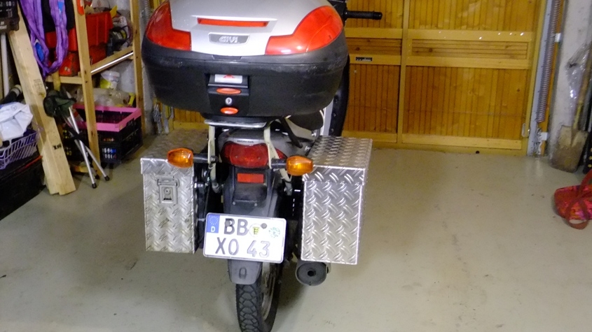

die Bilder vom unteren Bereich der Beinschilder sind nun angefügt. Zu sehen am Anfang des Beitrags
viel Spaß beim anbauen
einen neuen Koffer (rechts) hab ich auch noch anfertigen lassen. Der alte Zega Koffer war einfach zu breit. Der neue ist 3 cm breiter als der linke Tankkoffer und schließt mit dem Lenker ab.
Die Schlösser vom Zega Koffer werden noch angebaut.
Gruß Karl :inno2:

Re: Beinschildverbreiterung
Wenn ich bei unserer Ausfahrt bei schnellen Rechtskurven in den Spiegel geschaut habe, dann war der Koffer rechts auch nicht mehr allzuweit vom Boden entfernt, das wird dir jetzt noch ein paar Reserven bringen :up2:
Karl Retter hat geschrieben:Koffer re.JPG
Wozu brauchst Du eigentlich Beinschilde?
Die Antriebskette kreuzen, verkehrt herum auf die Sitzbank setzen und los gehts. Der Schutz untenrum ist dann laut Foto doch enorm:-)))
