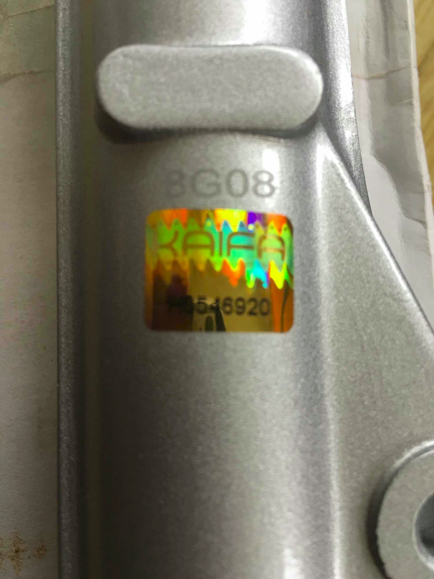

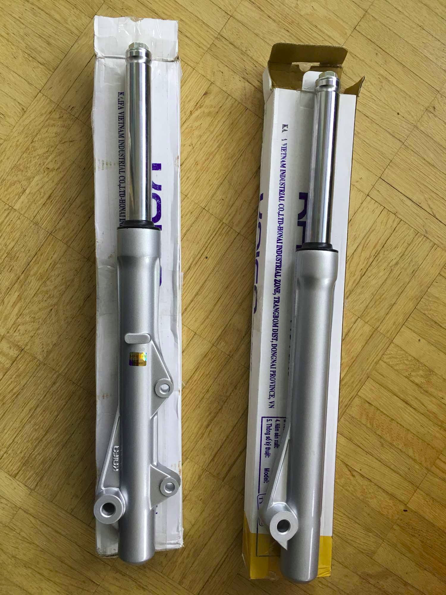

Heute kamen die Federgabeln resp. Federelemente.
Hergestellt von Kaifa.vn, wirken auf mich gut, was ich hald so beurteilen kann oder nicht.
Beide wiegen zusammen 3.5 kg, haben einen Federweg von 100mm. Mittels Personenwaage konnte ich eine ungefähre Vorspannung von 15 kg ermitteln und ein Druck (Gewicht) von knapp 60kg kurz bevor der Anschlag erreicht wird. Das Tauchrohr rechts ist mit 8G08 beschriftet und hat sogar noch nen Schicken Aufkleber mit H0546920, die linke Gabel (Nicht Bremshalterung) ist Beschriftet mit 8F20 und H0476521. Weis nicht ob dies gar die SN ist. Auf der Webseite finde ich etwa dieses Set: http://www.kaifa.vn/html/wave125_en.htm#img
Nur damit ich geschrieben habe: Bis jetzt sehen die nur gut aus. Mal sehen ob sie es auch sind.

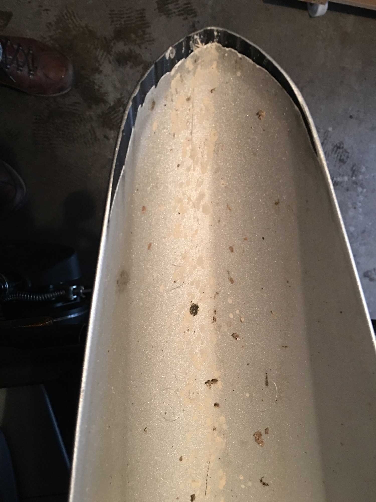

Noch was. Ganz unten noch ein Bild vom alten Schutzblech was ja auch schon angeschliffen war als ich das Möp gekauft habe.

Hätte ich jetzt nicht erwartet. Die original Gabel federt bereits bei 6 kg ein und ist bei ca. 45 kg knapp am Anschlag. Das wäre dann deutlich weicher wie die Kaifa Ersatzteile.
Brämerli schraubt...
... und staunt. Das linke Eintauchrohr hat unten so ne Nase, mal das Original daneben halten. Oh, die originale Gabel ist kürzer. Die Neue ist über alles gemessen 500mm lang. Hm..
