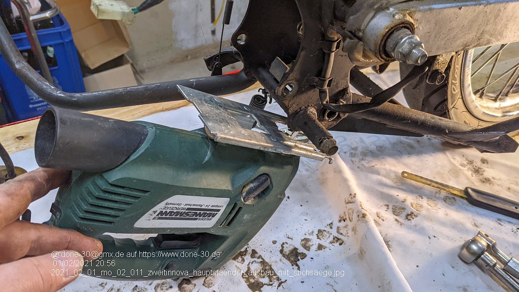

Noch im Fundus gekramt: Meine Hauptständerachsenausbohraktion vor fast genau einem Jahr.
Ich hatte Fotos gemacht, aber zu der Zeit keinen Bock im Forum zu schreiben. Die Achse war fest im Ständer, ich musste die spanabhebenderweise entfernen lassen. Wiedereinbau und Sicherung mit dickem Splint, sowie Gabelschlüsselstumpf.

Beim Betrachten von Bild 2556 mußte ich bei in Augenscheinnahme des Sägeblatts im Griff ja etwas schmunzeln und dachte mir erst, daß Done sich kein Fleißkärtchen in Gold verdienen wollte, bzw nach einem erfolglosen Versuch mit dem Eisensägenblatt auf die Stichsäge mit Metallsägeblatt gewechselt ist.
Ich wollte jetzt keinen dummen Spruch machen, sondern nur auf die Stichsäge hinweisen, da das ein guter Hinweis ist, daß die Befreiung des Ständers incl eingerosteter Achse auch damit geht, wenn keine Oszillationssäge oder Tigersäge vorhanden ist.

Genau das Bild meinte ich.
Ohne Motor bist Du für diese Arbeit aber klar im Vorteil.

Naja, ein bischen Ergonomie spielte da auch mit rein. Ich bin halt 100%iger Rechtshänder. Mit links hätte ich das Sägeblatt mit dem Griff gut führen können, aber da habe ich weder Kraft noch Gefühl, geschweige denn Ausdauer.
Außerdem kann man da nicht ganz durchziehen, weil man da mit dem Sägeblatt immer irgendwo ansteht. Zudem war das Sägeblatt an den sutzbaren Bereichen schon recht abgenutzt. Da ist so eine Stichsäge Gold wert

Ich meinte jetzt mit "ohne Motor", daß der Innomotor. aus dem Fahrzeug ausgebaut ist
- Beiträge: 13195
Re: Reparatur / Ersatz der Hauptständerwelle
Das war mir grad auf dem bild nicht aufgefallen
