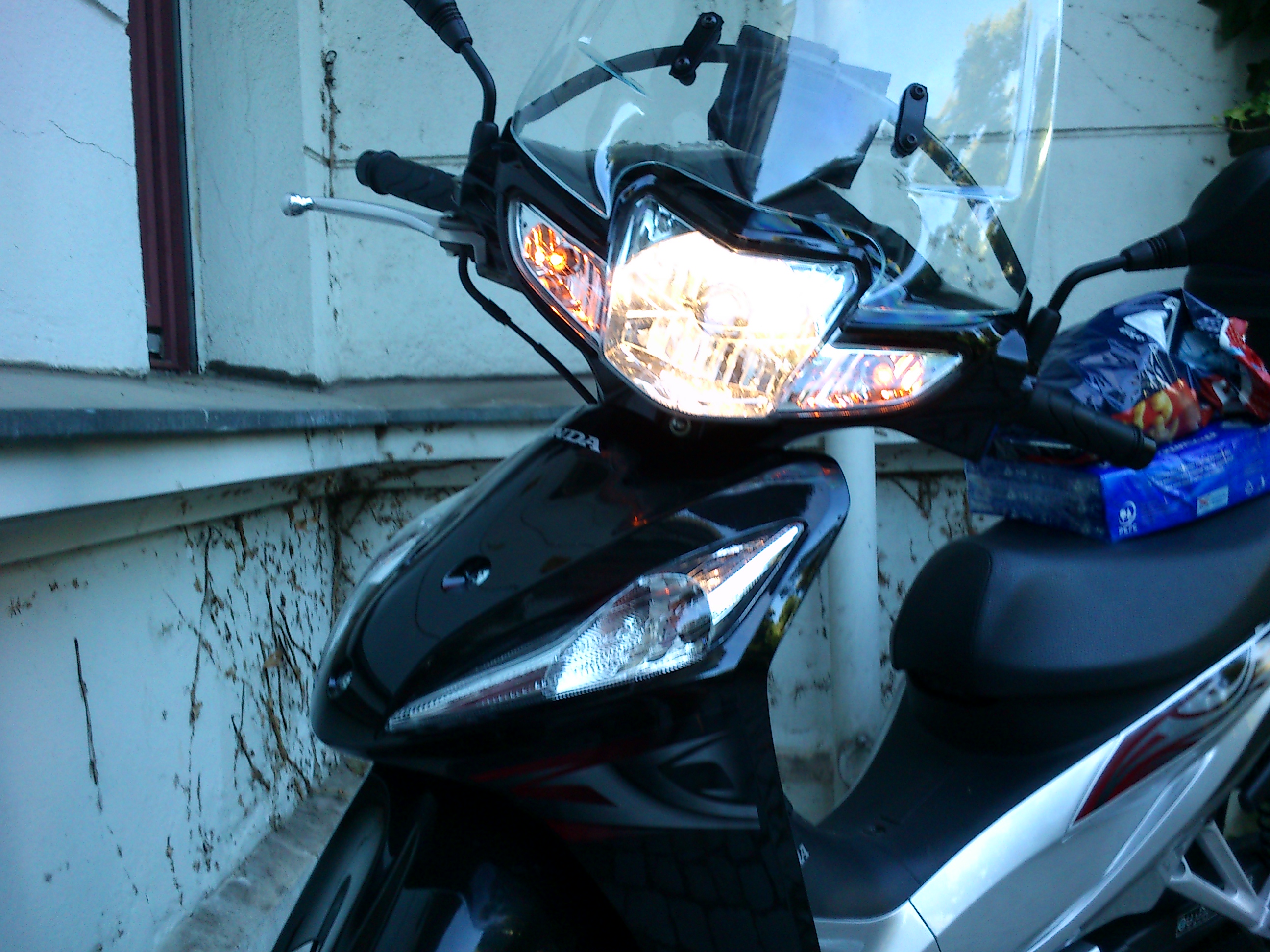

Hallo.
Kleine Veränderungen reichen manchmal.
Seit ich bei meiner Wave die "Positionslämpchen" in weiss gegen gelb ausgetauscht habe, werde ich besser gesehen.
Ich merke es an der etwas verzögerten Erkennung durch die Autofahrer. Die Leute gucken einfach, wenn der Scheinwerfer von 2 gelben Lämpchen flankiert wird. Das kostete 5,90€ und war ein simpler Austausch.

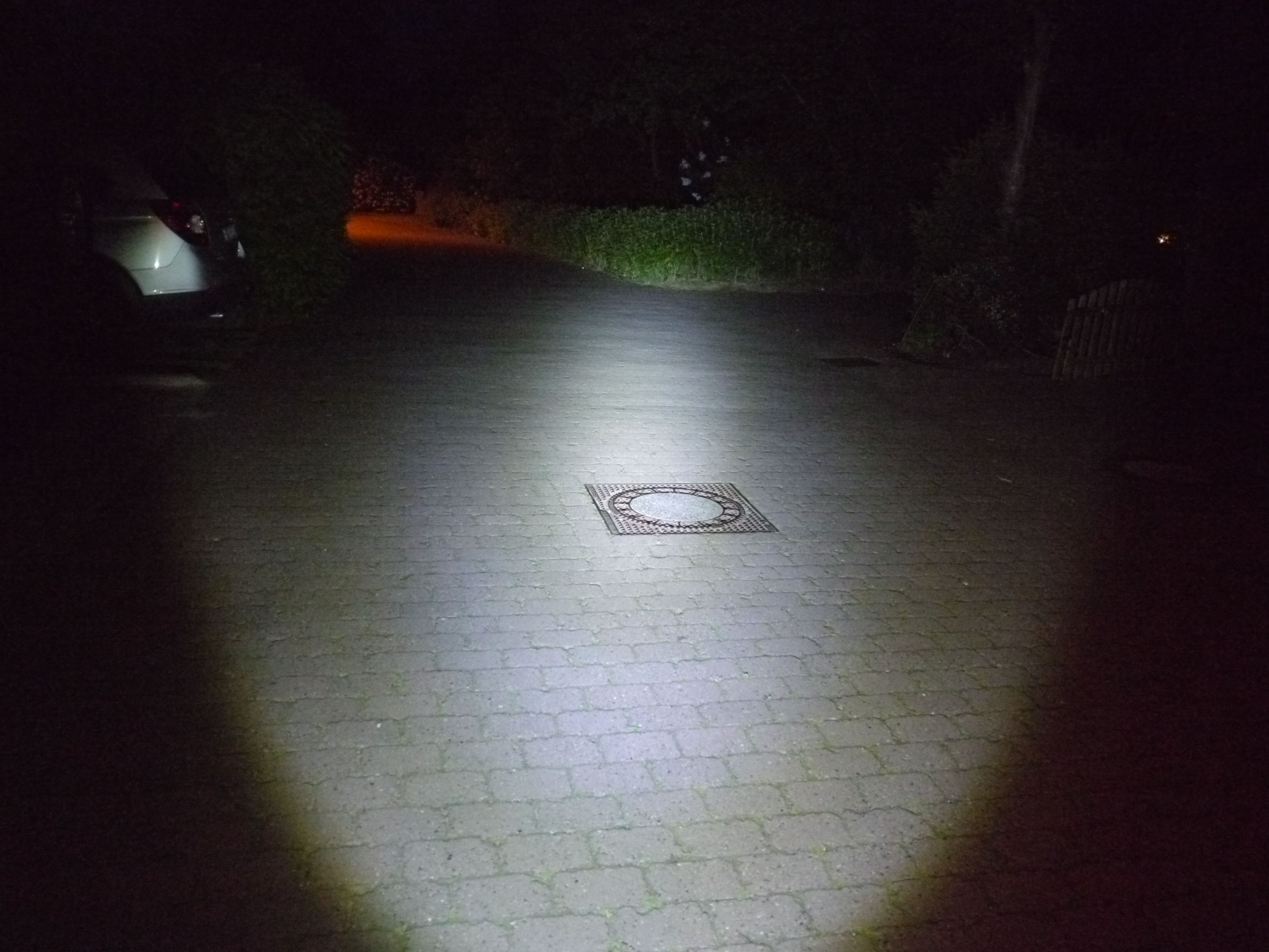

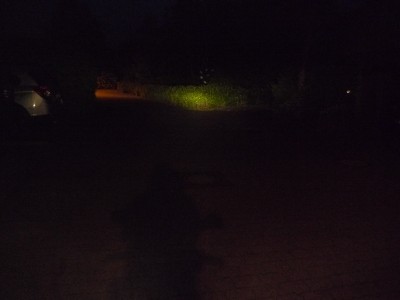

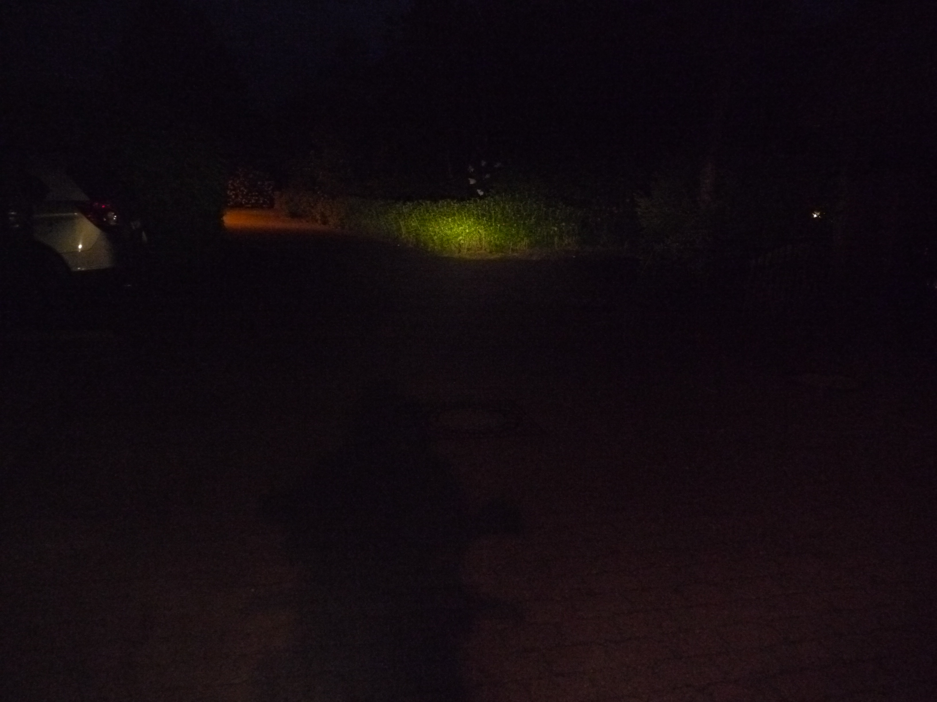

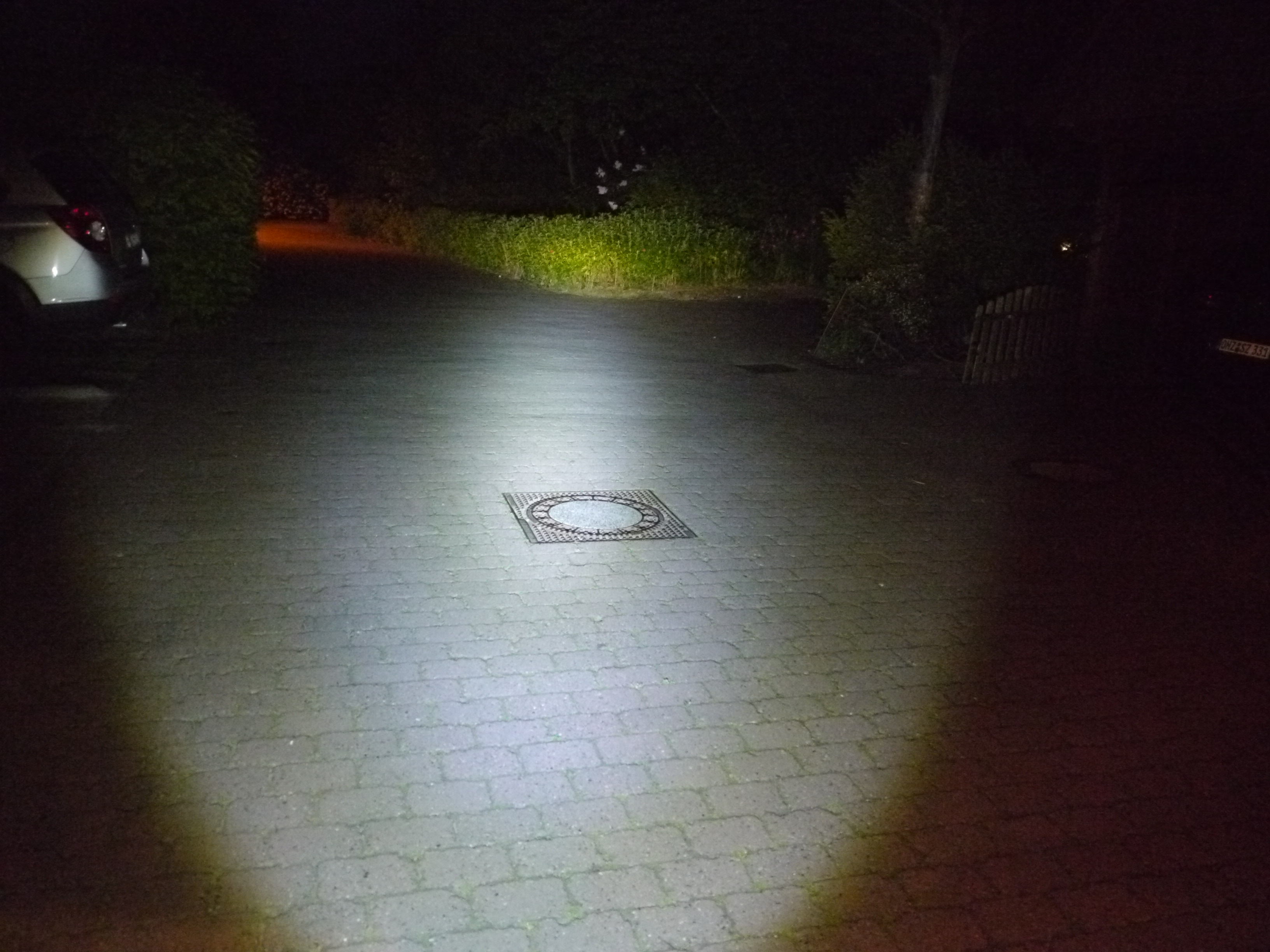

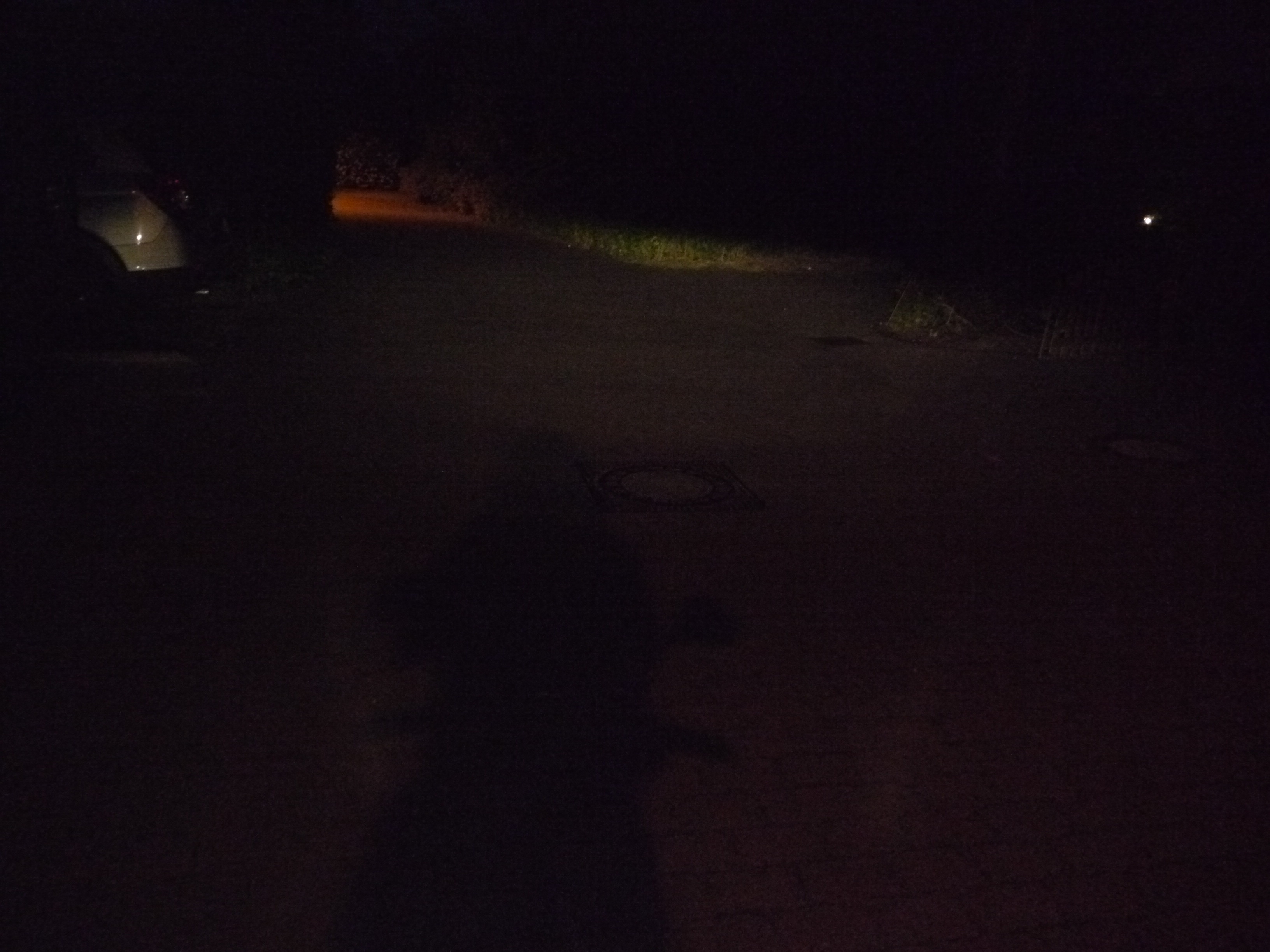

Wie versprochen hab ich ein paar Bilder gemacht (ich hoffe die Admins budgetieren nicht mein Speicherplatzkontingent).
Die Fotos sind mit manueller Einstellung aufgenommen, also Zeit, Blende ISO immer konstant.
Mit Abblendlicht
Mit Abblendlicht
Mit Fernlicht
Mit Fernlicht
Mit LED
Mit LED
Nur LED, ohne Fern- Abblendlicht
Auf den Fotos sieht der Unterschied recht beeindruckend aus, in Wirklichkeit adaptiert das Auge und der subjektive Eindruck ist nicht so krass. Das Mehr an Licht ist natürlich offensichtlich, man kann aber vermuten das durch den hellen Lichtkegel die Umgebung nicht mehr so gut wahrgenommen wird, weil das Licht der außerhalb des Lichtkegels relativ dunkler empfunden wird.
Ob das in der Praxis tatsächlich so wahrgenommen wird, wird sich zeigen.
Gedacht habe ich das LED Licht für meine frühmorgentlichen Ausritte durch die Landschaft, nicht als Zusatz- oder Warnlicht in der Stadt (nur mal so zur Beruhigung ;) :prost2: )

Das sieht für mich eher so aus: 2x ohne Licht und 2x mit Licht.

Re: Besseres Licht für den Winter
olster hat geschrieben:Auf den Fotos sieht der Unterschied recht beeindruckend aus,
Mach bitte die Fotos noch einmal - selbe Position und Einstellungen der Kamera -, aber nun mit klitschnassem Boden! Es wird sicher ueber kurz oder lang schon einmal rechtzeitig Regnen.
Mich interessiert dabei, wie weit die LED-Lampe durch die Reflexion auf dem Boden ploetzlich das "Gegenueber" mehr ausleuchtet. Sprich moeglicher Gegenverkehr wird eventuell geblendet.
Physikalisch: Einfallswinkel == Austrittswinkel.Und da die Leuchte bei der Inno hoeher ist als bei den ueblichen Autos wird viel mehr scharfes LED-Licht spezial auf naeherem Abstand dem Entgegenkommendem ins Auge geschleudert.
Ich bin neugierig.
