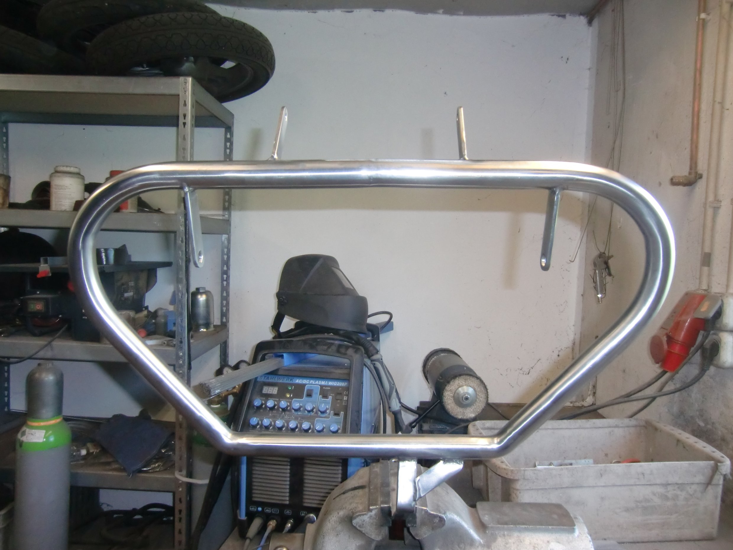

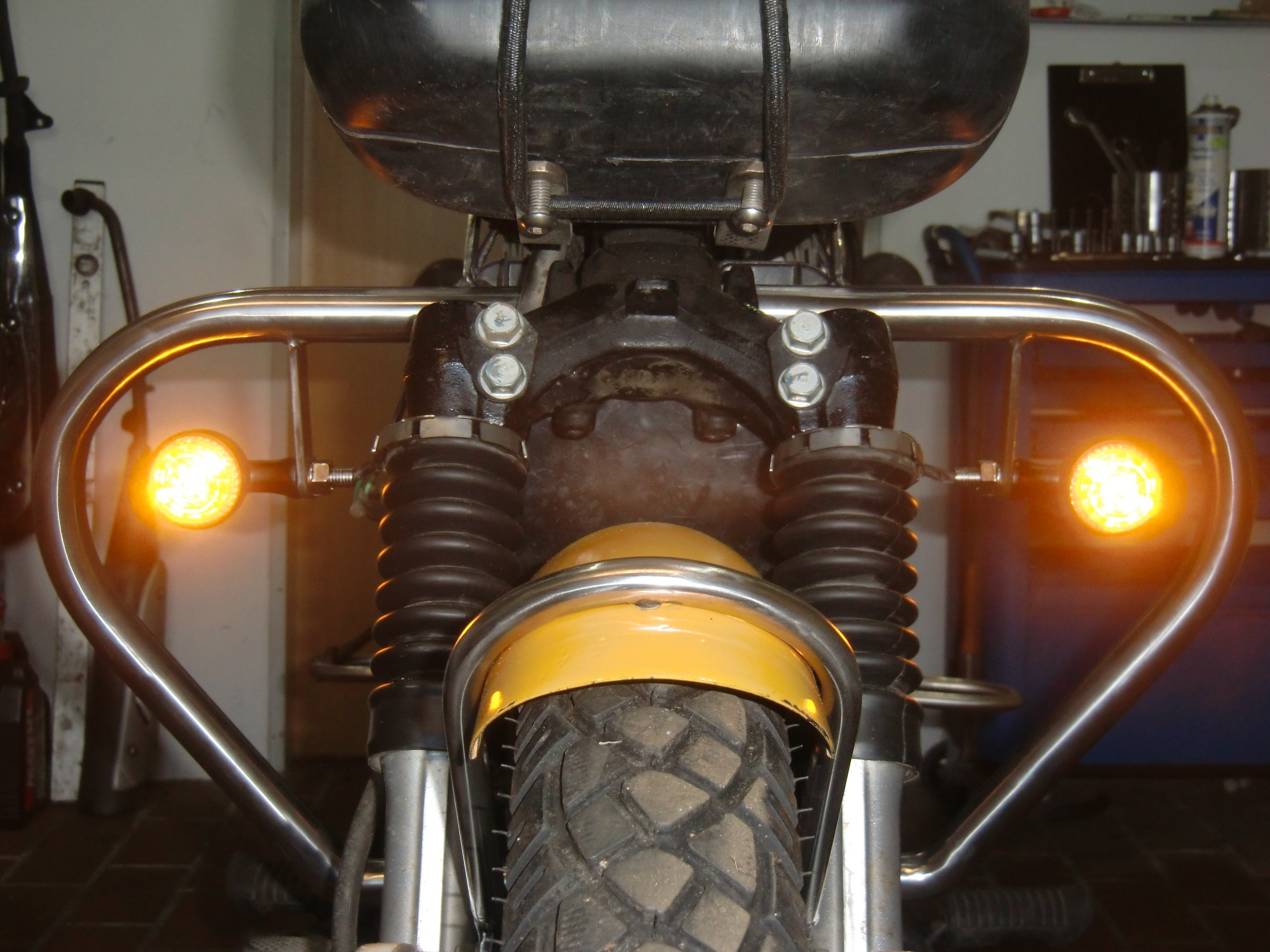

So, es gibt nach einigen Wochen mal wieder etwas Neues aus der ostfriesischen Mongowerkstatt:
Der erste Sturzbügel ist fertig und angebaut.
Bevor die üblichen Nachfragen kommen: Nein, man BRAUCHT sowas definitiv nicht.
Dient eher der Optik; und da ist es besser als erwartet.
Es gibt der eher zierlichen Mongo einen Touch von Gimli-Stabilität und sieht sehr gut aus.
Außerdem sind die neuen LED-Blinker da gut geschützt.
Vorher waren sie, ziemlich exponiert, an der vorderen Gabel befestigt und dadurch bei "verschärfter Fahrt" ziemlich gefährdet.
Mongo-Janni kann da ein Lied von singen...
Auf dem OST muß die Konstruktion noch von der Mehrheit der Mongos abgenickt werden; dann werden die anderen gefertigt.
Der Rohbau auf dem Schweißtisch
Anbebaut und ausgeleuchtet

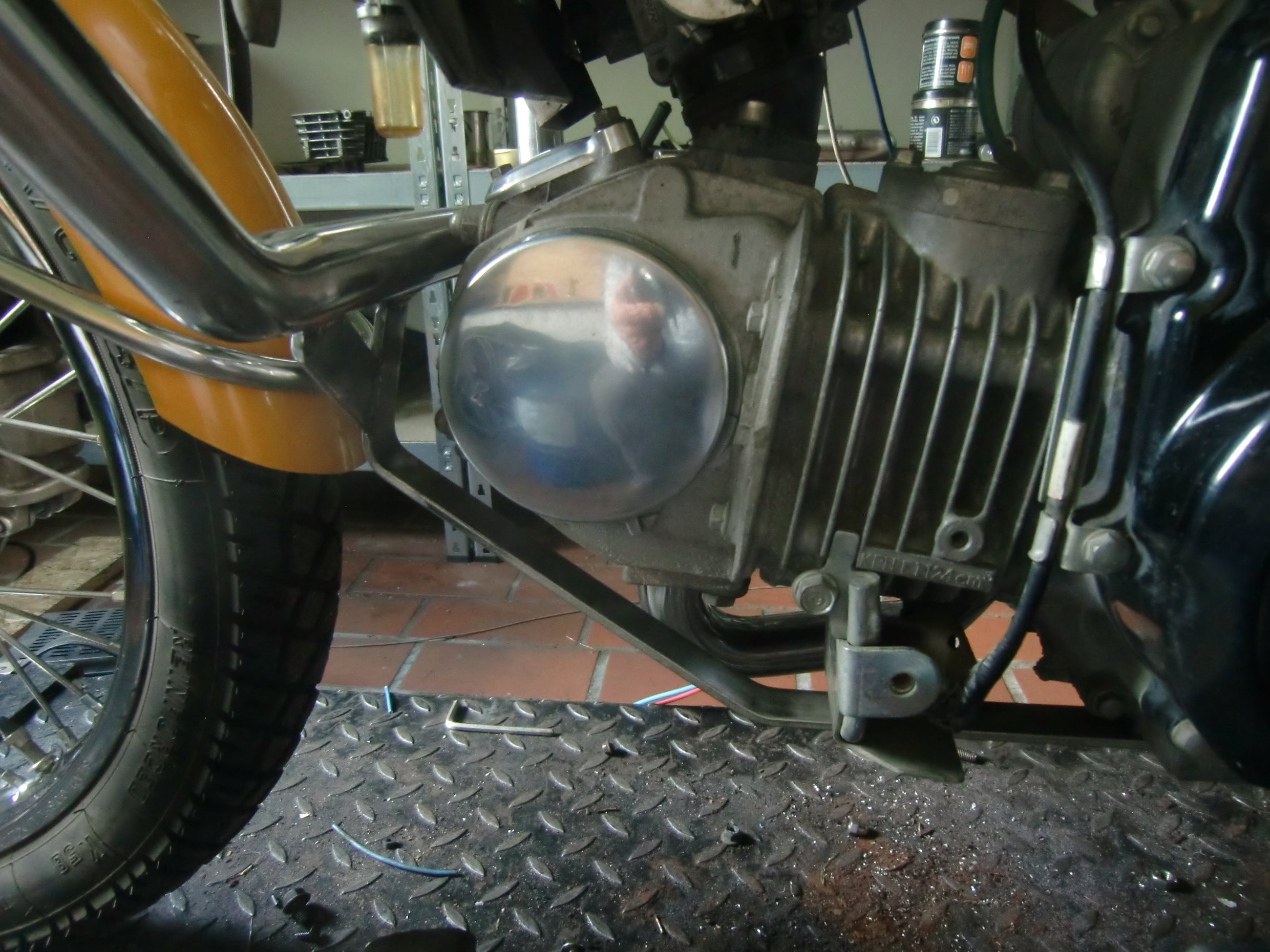

Re: ***MONGO-Update: technische Neuerungen***
Beitrag von thrifter »
Voila:
Die Befestigung geht zur vorderen linken Schraube des Fußrastenträgers. Ist nur einseitig, weil es auf der rechten Seite mit dem Krümmer kollidieren würde.
Außerdem reicht von der Stabilität her eine Seite voll aus.
