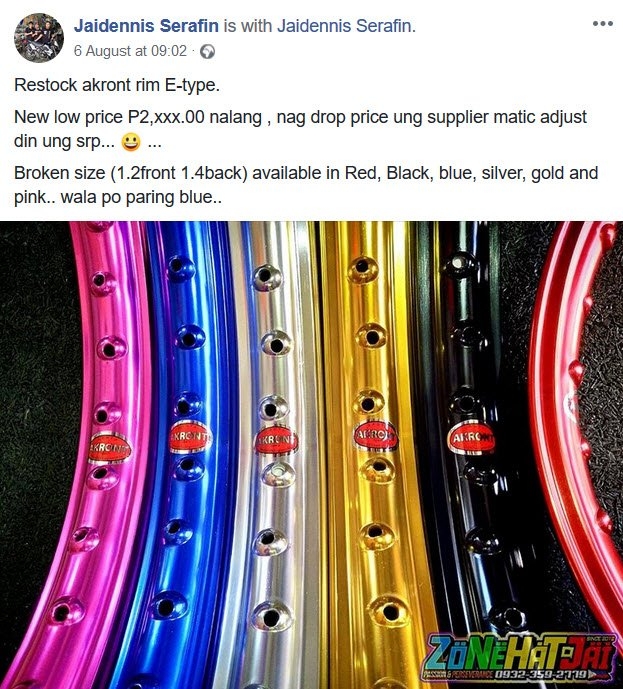

Re: Radlager locker in der Felge und fällt raus
Alu ist schön ,
Aber für den ganz Jahres Einsatz meiner Meinung nicht die erste wahl

Ich hab die von Faddybike seit gut einem Jahr verbaut. Bin richtig begeistert. Meine Orginalen waren unrund mit leicht zittrigen Fahrverhalten. Jetzt läuft alles geschmeidig und die Innova sieht mit den Alufelgen
wieder richtig gut aus. Die Stahlfelgen hatten über die Jahre wo ich bei fast jeden Wetter gefahren bin stark gelitten.
Ich kann nix negatives über die Felgen sagen. Der Originale Look gefällt mir besonders gut und ist gefälliger wie die 6 Stern Felgen. Allerdings fahre ich nun nicht mehr bei Streusalz

Ich fahr die Alus nur im Winter mit den Heidenau K58. Die Gammeln zwar unter Salzeinfluss, aber es macht bei weitem nicht so viel aus wie bei den Originalene Felgen. Man muss aber speziell bei der hinteren Alufelge, die etwas dünner ist, auf saubere Montage und pingelig stets auf den richtigen Luftdruck achten. Meine Lernkurve war heftig: siehe Forumssuche "Schutzbriefeinsatz" >klick<wolfgang2011 hat geschrieben: ↑So 11. Aug 2019, 12:38Alu ist schön ,
Im Sommer die originalen Stahlfelgen mit Michelin Pilot Street
Edit, es geht ja um die Alus mit Speichen sorry, ich hab meine RacingBoys gemeint
