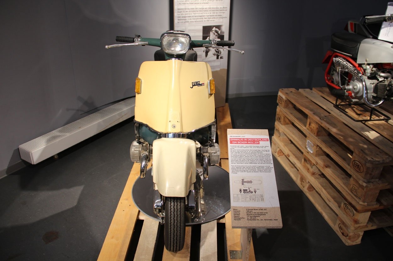

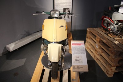

Vielleicht wäre der stärker
Honda Juno Boxer

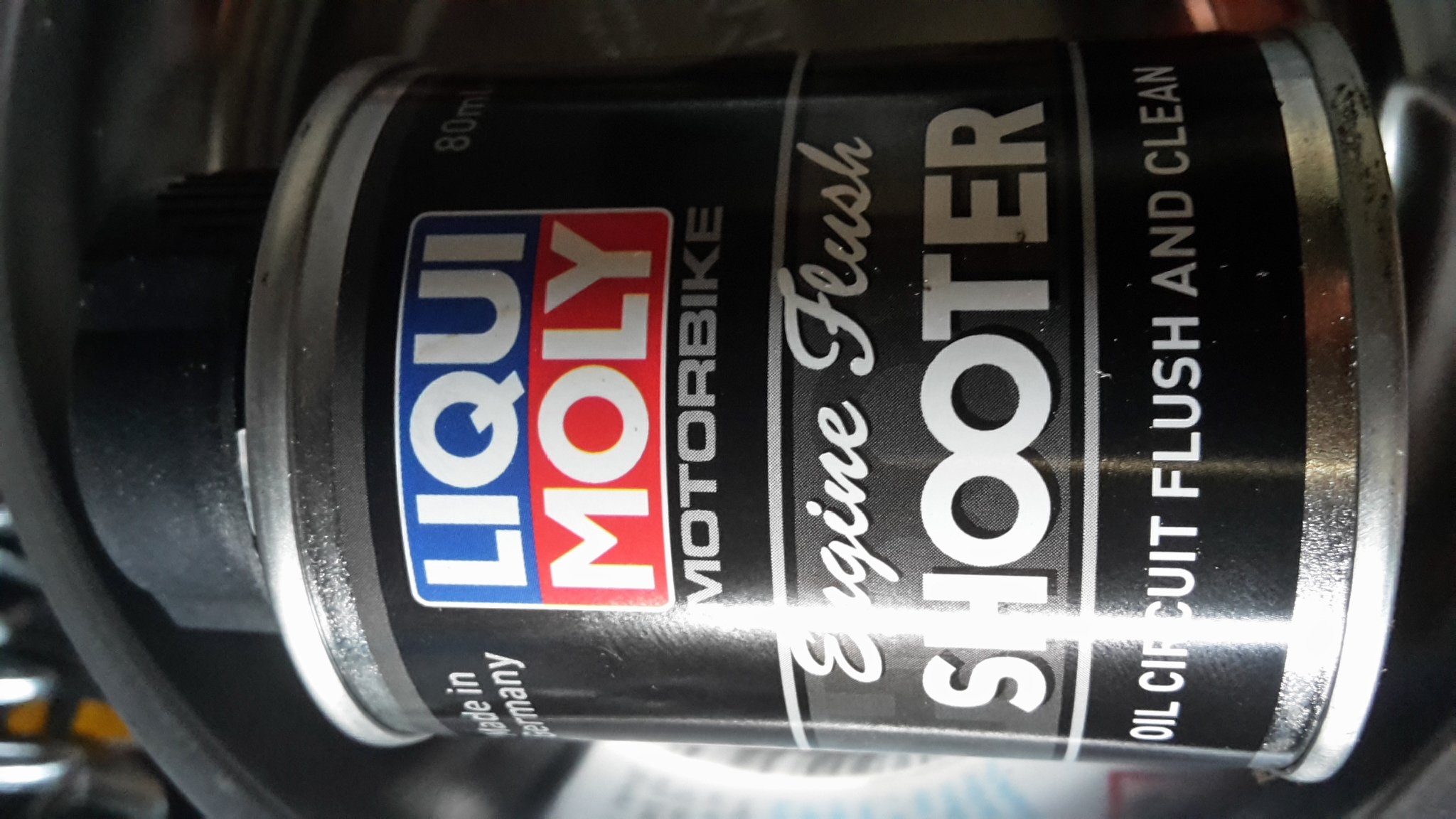

Der Ölverbrauch meiner Inno lag bei ca 250 ml auf 1000 Kilometer. Vielleicht auch ein bisschen mehr.
Bei Kilometerstand 64.000 habe ich vor dem Ölwechsel, einen Motorreiniger beigegeben. Liqui Moly 80 ml und den Motor damit, laut Anleitung, 10 Minuten laufen lassen.
Danach habe ich den Ölwechsel durchgeführt.
Mittlerweile bin ich über 400 Kilometer gefahren und konnte keinen Ölverbrauch feststellen.
Vor dem Ölwechsel hätte ich mindestens 100 ml nachfüllen müssen.
Warum die Inno soviel Öl verbraucht hat, weiß ich nicht. Dass sie jetzt aber so gut wie keines mehr braucht ist schon erstaunlich.
Beiträge: 7176
Re: Ölkohle im Motor entfernen
ich würdige hiemit deinen Beitrag und Bericht. LM und MATHY können das. Reinigen heisst halt auflösen/flüssig machen von organischen Ablagerungen.
Nicht immer, aber immer besser. Und die Zusätze morden keine Motoren.
