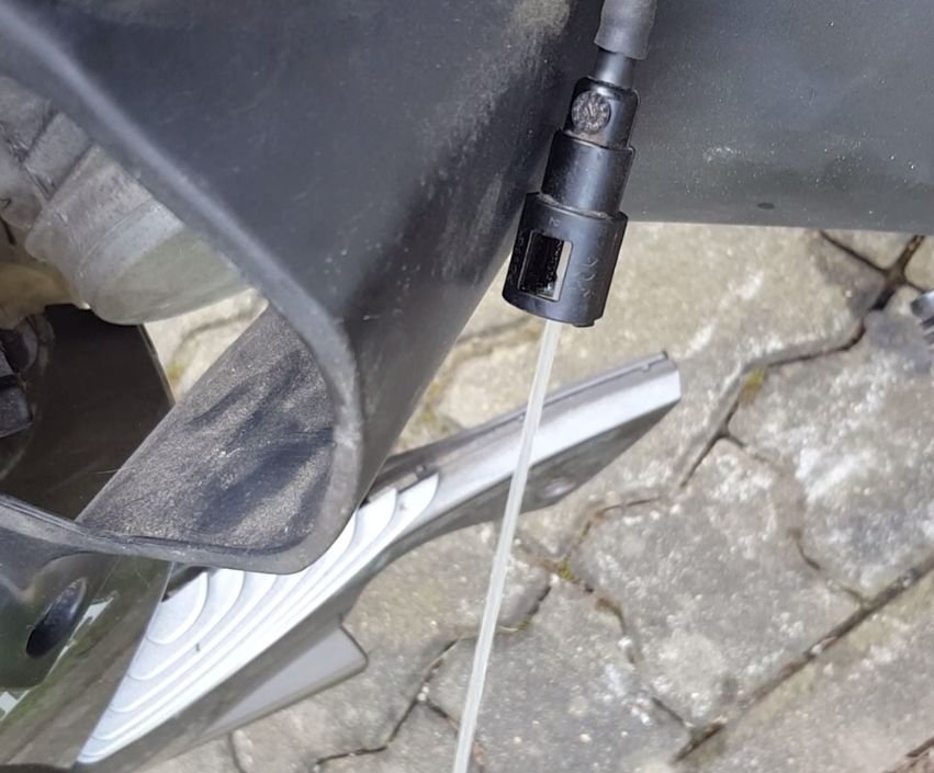

Re: Innova springt nicht an
Genauso ist es
Dafür müsste ich jedoch an den Tank um mir den Bezinschlauch von vorne bis hinten mal genauer anzusehen. Wie schon geschrieben, als ich den Schlauch an der Einspritzeinheit ab hatte und die Zündung startete kam da ein satter Strahl raus. Deshalb meine ich, das die Leitung frei ist.Brett-Pitt hat geschrieben: ↑Do 12. Apr 2018, 15:56Guck also mal überall nach, was sich so zwischen
Tankdeckel und Einlassventil eingenistet hat.
Temperatursensor? Was sollte ich da machen können?
Was evtl auch noch von Wichtigkeit sein kann, während er für paar Sek tuckert macht er dies nicht gleichmäßig. Sondern mal höher mal weniger ( das hört man auch an der Pumpe). Zudem hat er vorhin bei 2 Versuchen kurz mal leicht Gas angenommen bevor er ausging.....
Also wenn da ein satter Strahl an der Einspritz-Einheit ankommt ist bis dahin nach meinem Dafürhalten alles in Ordnung. Ich kann Dir zum Testen leihweise so ein Ding zur Verfügung stellen.

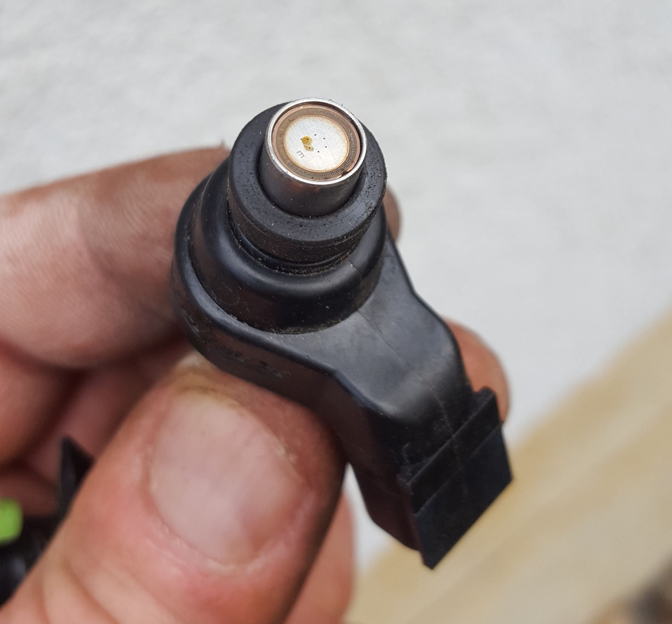

Fritten-Robert hat geschrieben: ↑Do 12. Apr 2018, 17:00Ich kann Dir zum Testen leihweise so ein Ding zur Verfügung stellen.
Du meinst so eine Einspritzeinheit?
Zuletzt geändert von hangoverxxxx am Do 12. Apr 2018, 18:55, insgesamt 1-mal geändert.
- hangoverxxxx
- Beiträge: 48
- Registriert: Di 10. Apr 2018, 12:21
- Fahrzeuge: Honda Innova i
- Wohnort: Dresden
- Alter: 56
So sieht meine aus....
Zuletzt geändert von hangoverxxxx am Do 12. Apr 2018, 18:19, insgesamt 1-mal geändert.
