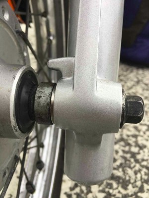

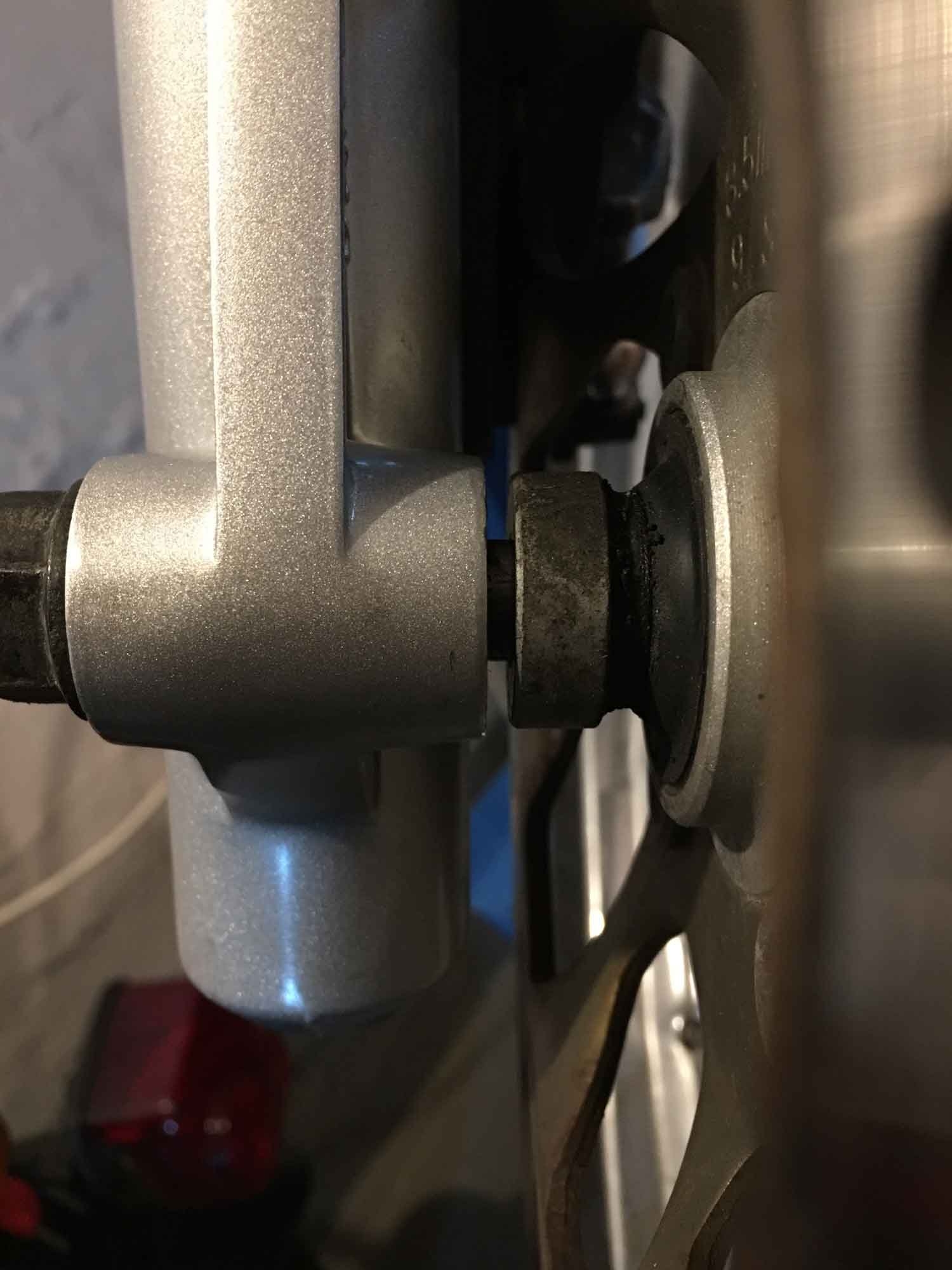

2-3 mm Distanz bei der Nabe

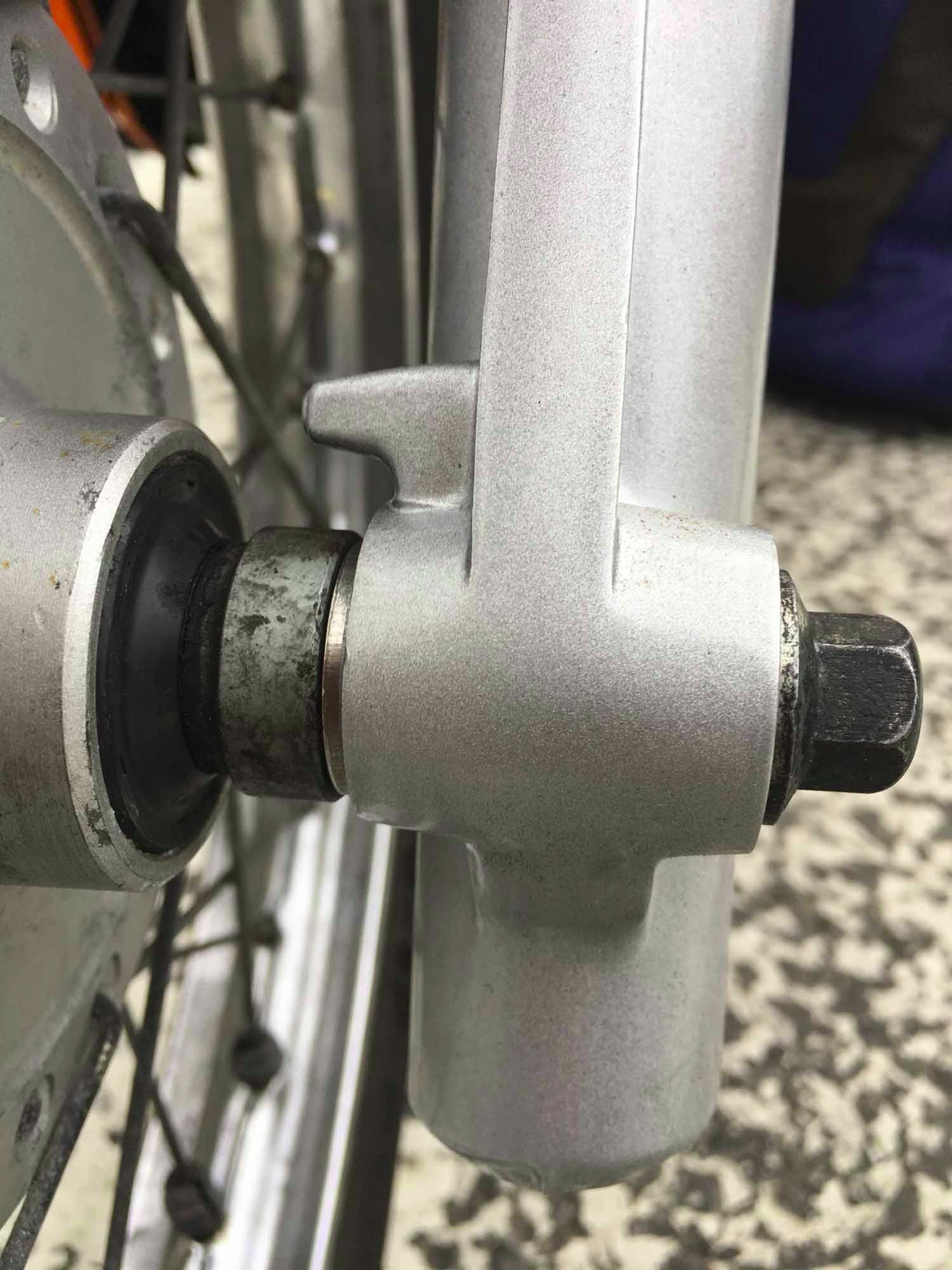

Hab nun alles zusammen. an der Nabe hab ich zwischen dem Rad, den Distanzbüchsen aber nen Spalt von 2 bis 3mm. Bin nicht sicher ob ich das einfach zusammenziehen darf, oder wo ich neu passende U-Scheiben verwenden müsste. Ev. hab ich die Holme in der Gabelbrücke schlecht montiert.

Also zusammenziehen mit der Steckachse ist nicht gut denn dann verspannst du die Gabel.Wenn alles richtig montiert ist lieber unten Ausdistanzieren !
Noch einmal die Holme sorgfaeltig in die Bruecke montieren. Spiel weg...prima.
Anderenfalls ausschliesslich Distanzscheiben verwenden und zwar links und rechts dieselbe! Dicke.

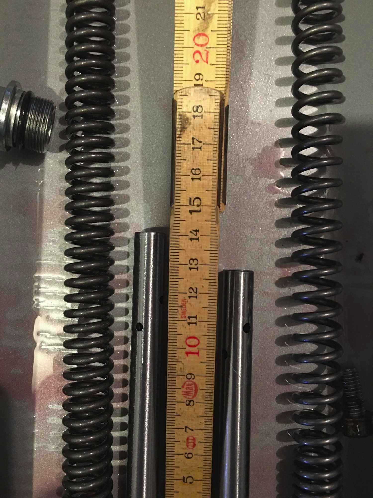

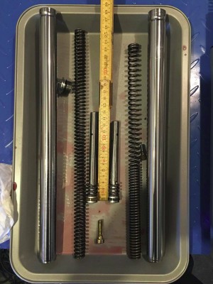

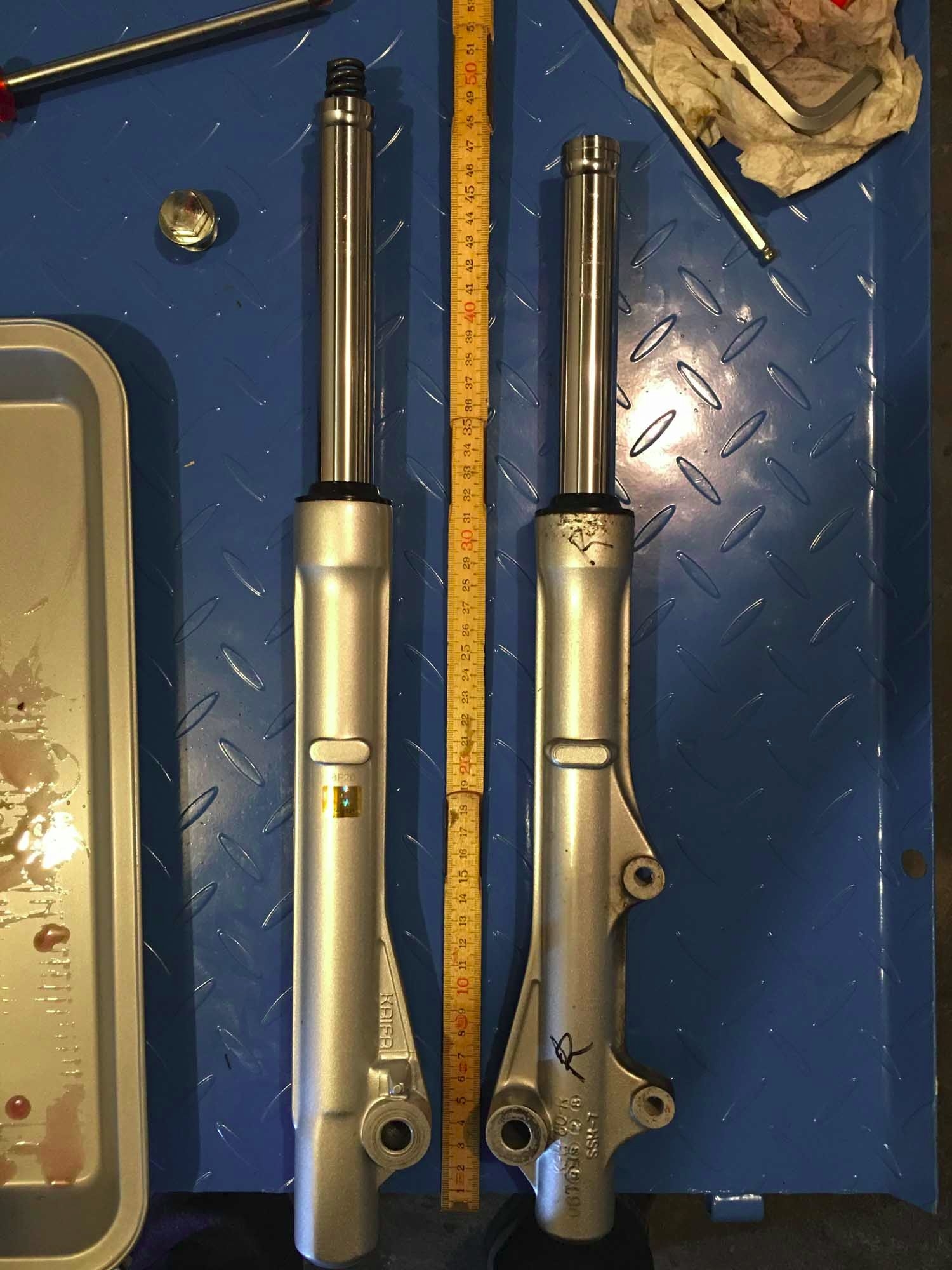

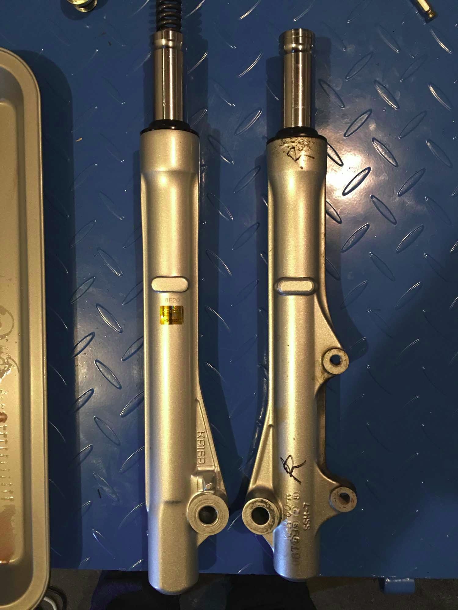

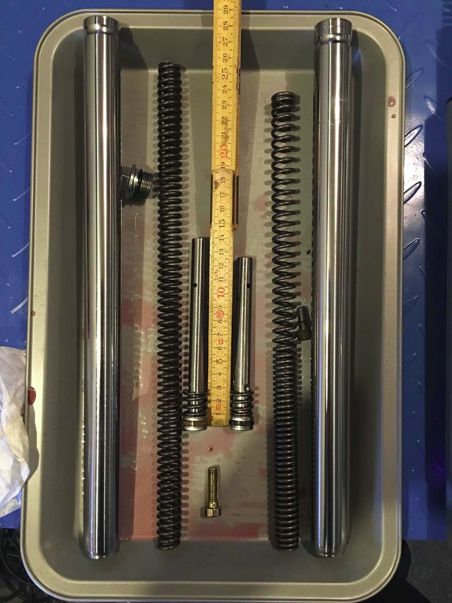

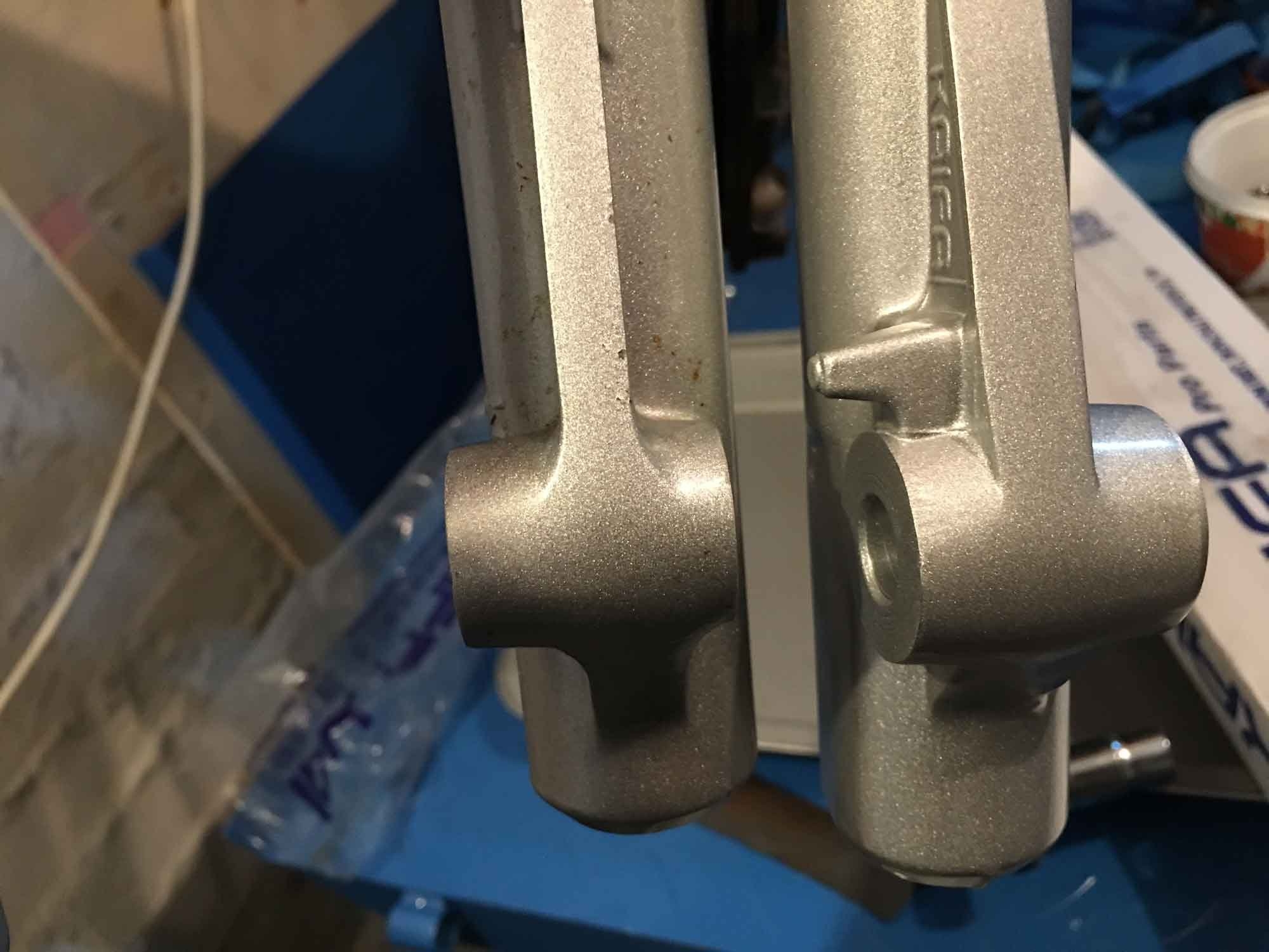

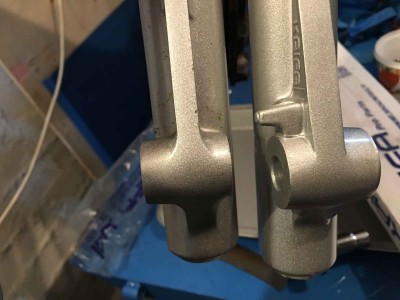

Danke für die Tipps, das werde ich so machen. Mit Augenmerk auf die Bremsscheibe, die sollte vermutlich ganau an der richtigen Stelle / Abstand sein. Hier noch Bilder zu oberst sind die Enden auf gleicher Höhe, das Gabelrohr der neuen, montierten, ist länger. Dann die beiden Tauchrohrenden und die Distanz die ich korrigieren muss. danach werden sicher keine weiteren Massnahmen mehr zum Distanzieren des Schutzblechs mehr nötig sein. Aber erst muss mal alles fertig werden.

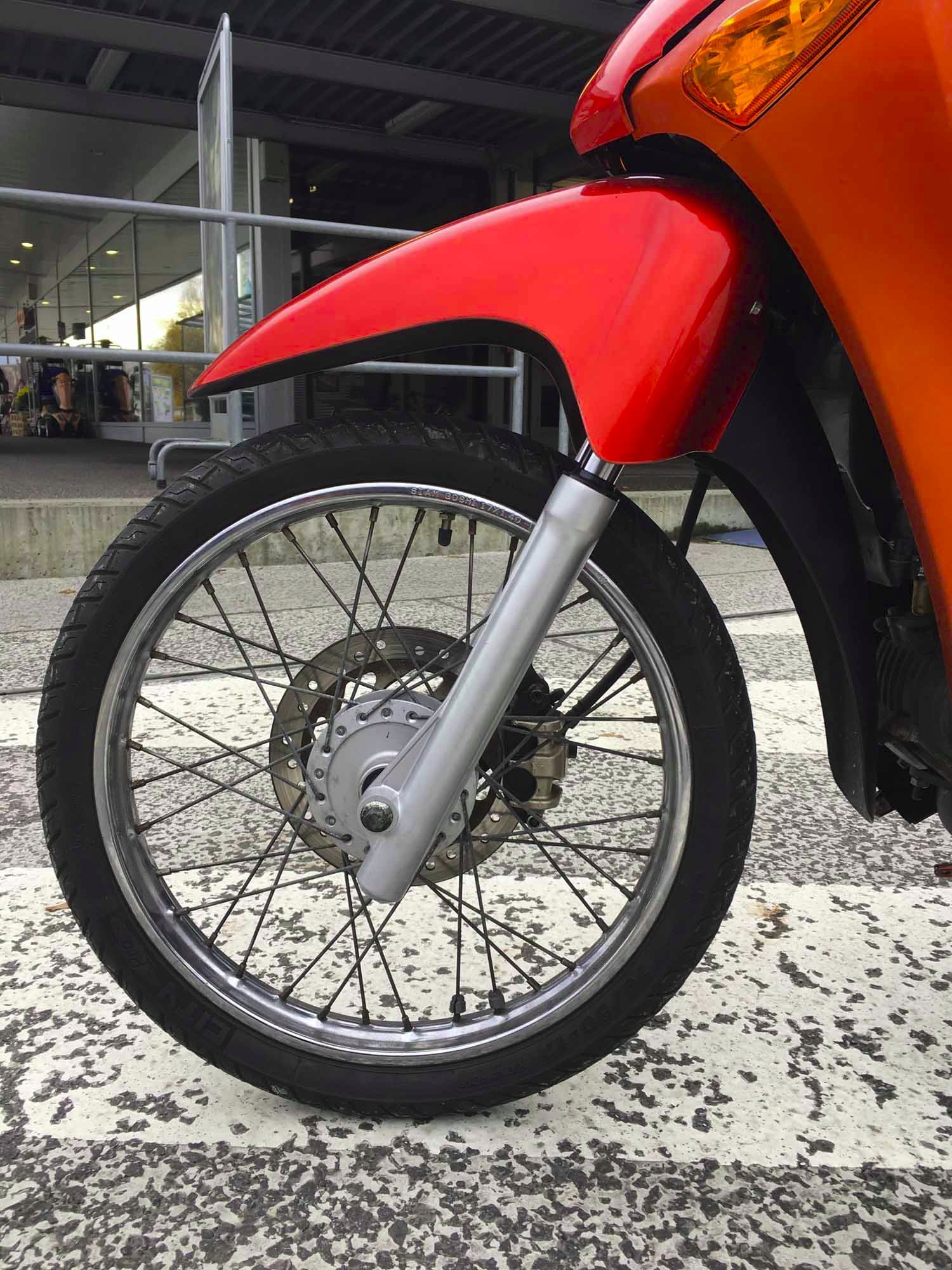

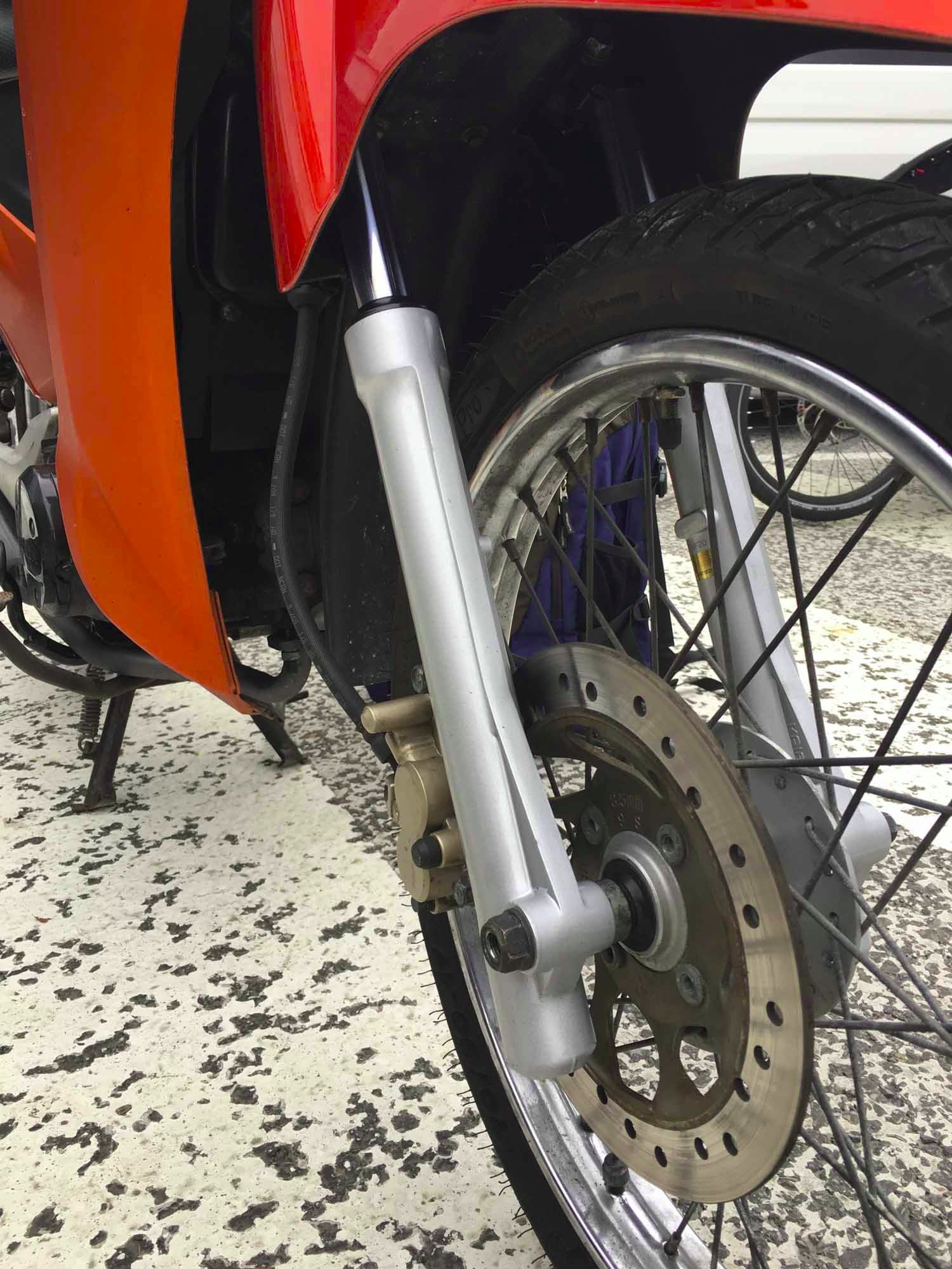

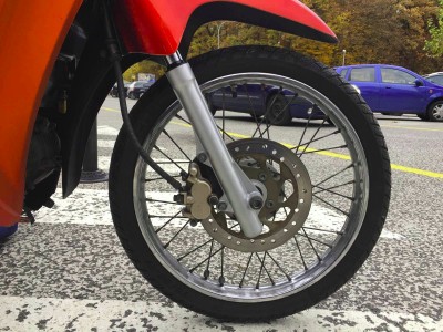

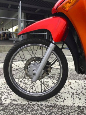

Habe also am Dienstag die Federung und Schutzbleche montiert. Vorweg, das Schutzblech kann immer noch den Reifen touchieren. Habs bei einer Vorderrad Vollbremsung also geschafft. Insofern würde mich nun interessieren, wer von euch schafft es nicht? :D
Die Dämpfung fühlte sich etwas "klamm" an, und klang nicht wirklich gleich wie die Originale von Honda. Siehe Trockenübung Video. Dafür gabs ne ausgedehnte Testfahrt die dann aber ok war. Einen grossen Unterschied habe ich nicht bemerkt. Meine, das Moped wippe weniger wenn es schnell über schlechte unebene Strassen geht.
Betreffend Schutzblech Kontakt mit dem Reifen meine ich langsam, ich würde das auch mit euren Innos schaffen, vermutlich liegt es an meinem Bremsstil. 8-) Schutzblech ist sicher richtig montiert, so viel kann man da nicht falsch machen.

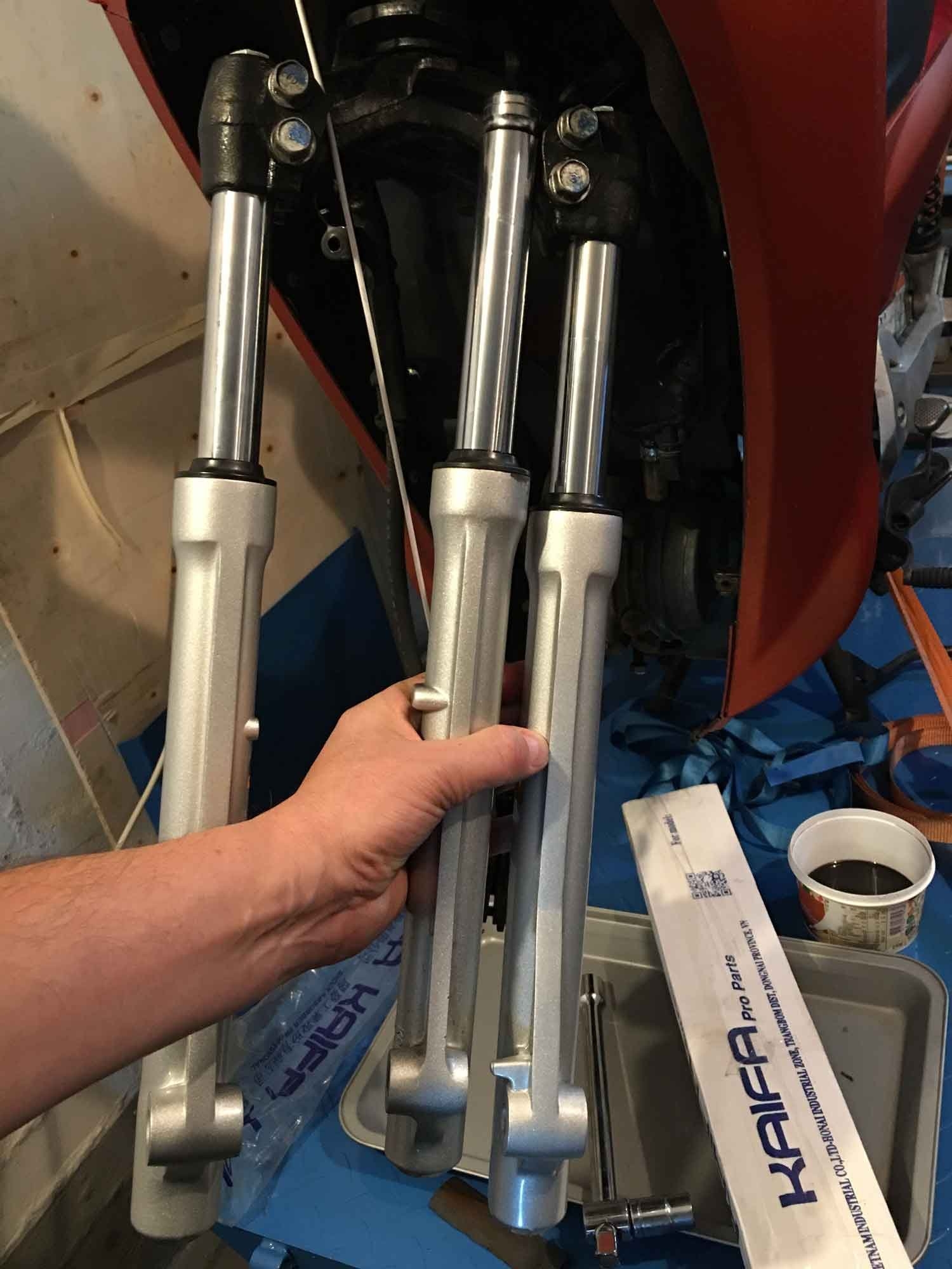

Unten noch ein par Bilder der Kaifa Gabel vs. Honda Gabel oder Federelement, wie auch immer. Kaifa Teile immer links. Habe die Gabel nach der Testfahrt auseinander genommen und begutachtet. Sieht alles normal aus soweit.
Ich werde die neuen Federelemente nun einfach mal verwenden uns sehen wie es so geht.

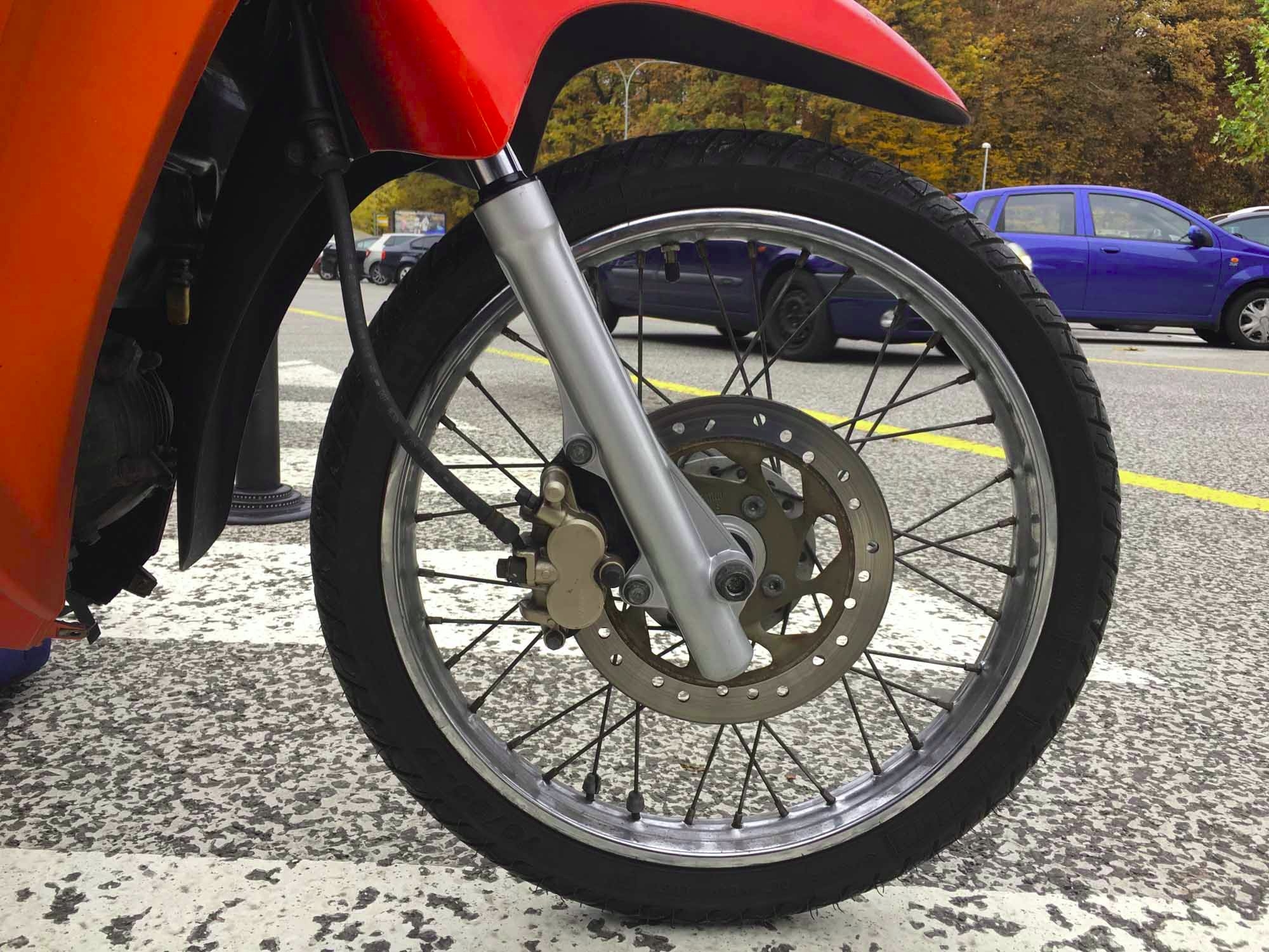

Re: Federung Dämpfung Vorderrad
Heute habe ich alles wieder komplet zusammen gebaut, (man erinnert sich, Brämerli hat erstmals Ventile verstellt und dann sogar noch richtig eingestellt). Vom Fahren her ist alles i.O. Ich meine, die Innova wippt bei der Fahrt etwas weniger als vorher, sei also straffer gefedert als mit den originalen Federelementen von Honda. Bei der Nabe musste ich links 1.5mm mit Distanzscheiben ausgleichen. Rechts nix, weil sonst die Bremsscheibe klemmte. Es sieht einfach so aus, als wäre das Linke Tauchrohr für "etwas" anderes gebaut und darum müssen die 1.5mm ausgeglichen werden. Die Montage vom Schutzblech habe ich nochmals geprüft, genau so wie im WHB beschrieben. Auf meiner Testfahrt heute lief alles bestens, nun muss aber vor allem der Vision den Winter über ran.
