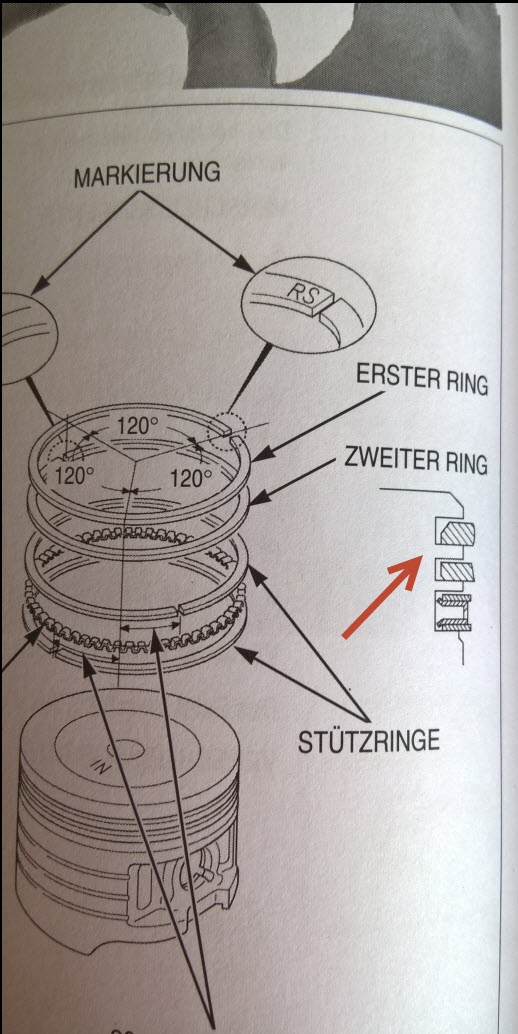

Laut Handbuch soll man den 1. und den 2. Kolbenring nicht vertauschen. Laut WHB unterscheidet sich der 1. Ring durch einen abgeflachte Innenkante vom 2. Aber meine Kolbenringe haben exakt das gleiche Profil.

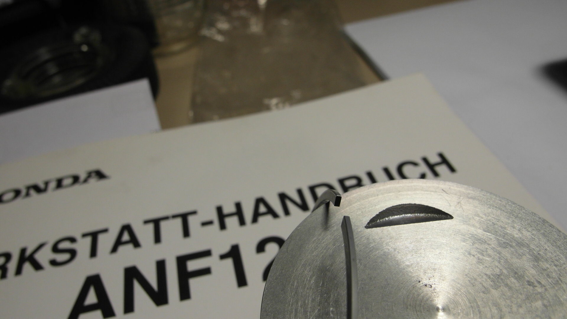

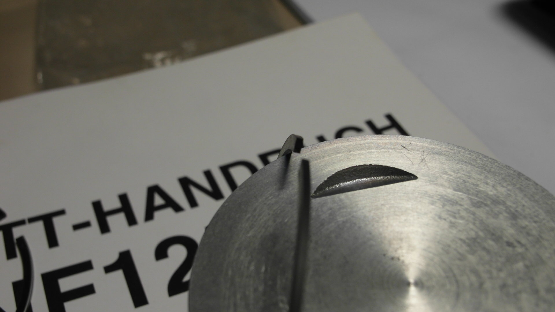

Ich habe den Kolben und dir Ringe hier vor mir. Bei mir ist keiner Verchromt. Beim einen, der der so an der Kante glänzt, ist die ganze Aussenkante blank. Beim anderen ist alles mattschwarz dunkel.
Der mit der glänzenden Aussekante ist sicher Metall, der andere fühlt sich eher wie ein Kunststoff an. Ich habe mal Fotos gemacht. Denn laut WHB sollten die Ringe einen differenten Querschnitt haben. Das haben aber meine nicht. Die sind beide rechteckig. Ein anderer Unterschied ist im WHB nicht erwähnt.
Die Ringe sind von Japan und waren im Kit dabei. Es gibt noch eine andere komische Abbidlung im WHB. Auf Seite 8-9 sind die Passstifte abgebildet. Auf dem Foto sind beide links. Aber gemäss der alten und der neuen Dichtung ist je einer links und einer rechts. ich denke zwar nicht dass das jetzt eine erhebliche Rolle spielt. Aber da ich den Zylinder nicht abgenommen habe sondern ich das "Projekt" so übernommen habe wollte ich mich aufs WHB verlassen.

wie im WHB zu sehen, ist der erst also der Kompressionsring an der Innenseite nach oben abgeschrägt. Der Grund - die Kompression drückt innen über die Schräge auf den Ring in Richtung Zylinder und erhöht so die Abdichtung. Notfalls mit einer Lupe kontrollieren.

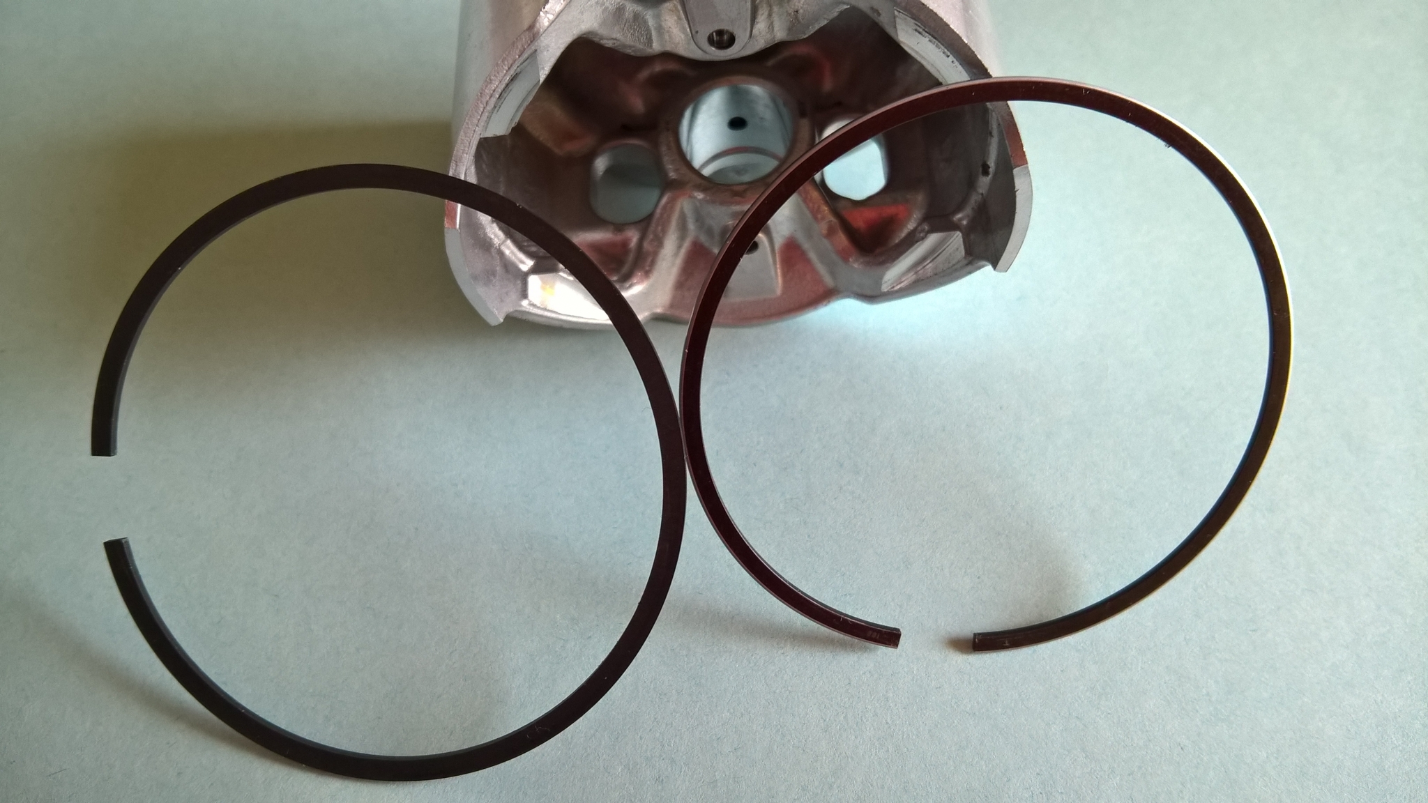

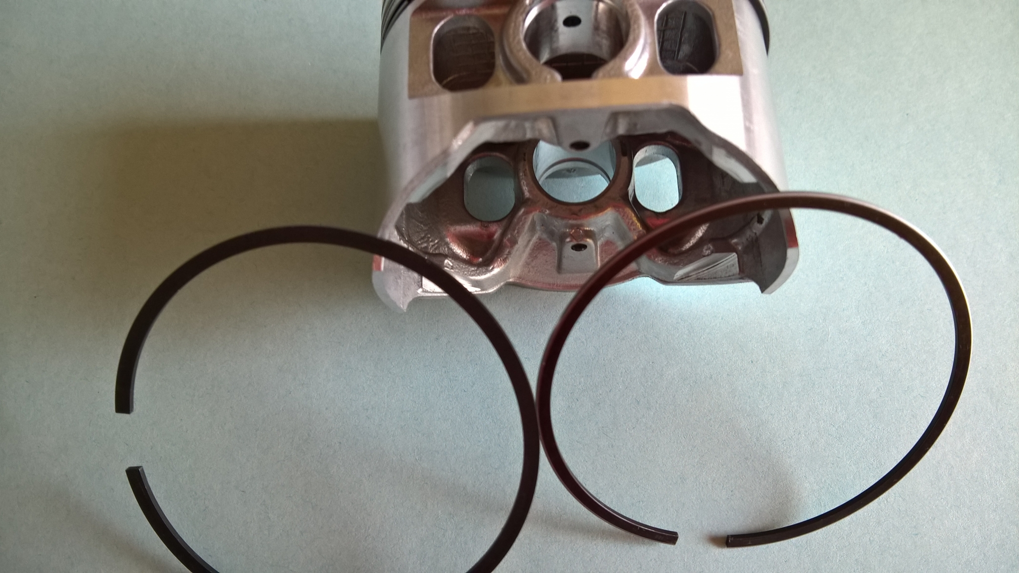

Hier habe ich die Ringe nochmals versucht zu fotografieren.
1. Ring (helles, glänzendes Metall)
2. Ring (dunkles, mattes Metall)
Ich werde die mal in dieser Reihefolge einbauen. Oder was meinst du, Karl?
Und da der Kolben leider keine Markierung hat die "oben" anzeigt, gehe ich davon aus dass die grössere Kerbe am Kolbenboden das grössere Einlassventil anzeigt. Dementsprechend wird die kleinere Kerbe das Auslassventil sein und somit die Einbaurichtung des Kolbens anzeigen.

Ich bin nach wie vor der Meinung Du solltest vorsichtig sein. Die Ventiltaschen passen nicht! Oder liegen bei Dir die Ventile lotrecht übereinander? Sicher nicht! Der Kolbenboden ist plan und nicht wie beim Serienkolben als "Mulde" ausgeführt. Evtl. reicht der Hub der Serien?Nockenwelle aus um für Berührung zu sorgen.

Jan hat Recht. Der Originalkolben hat eine Mulde. Ich hab aktuell den 2. Original Honda Übermaßkolben verbaut und der hat a.) eine Mulde und b.) Kolbenringe wie im WHB gezeigt. Wie das bei Deiner Lieferung alles zusammenpasst kann ich Dir nicht sagen. Vielleicht existiert irgendwo eine Einbauanleitung.

wen deine fotos nicht irren ist der erste blanke ring aussen gefasst und der dunkle eindeutig kantig
sieht man schön an der lichtspiegelung wie der eine aussen abgerundet ist
und der dunkle eben scharfe kanten aufweist

Die Taschen sind unterschiedlich gross. Gehe davon auss dass die grosse Tasche für das grössere Einlassventil ist und die kleine Tasche für das kleinere Auslassventil.

die Taschen können nicht passen! die Ventile sind bei der Innova versetzt angeordnet - die Taschen in dem neuen Kolben liegen übereinander...
