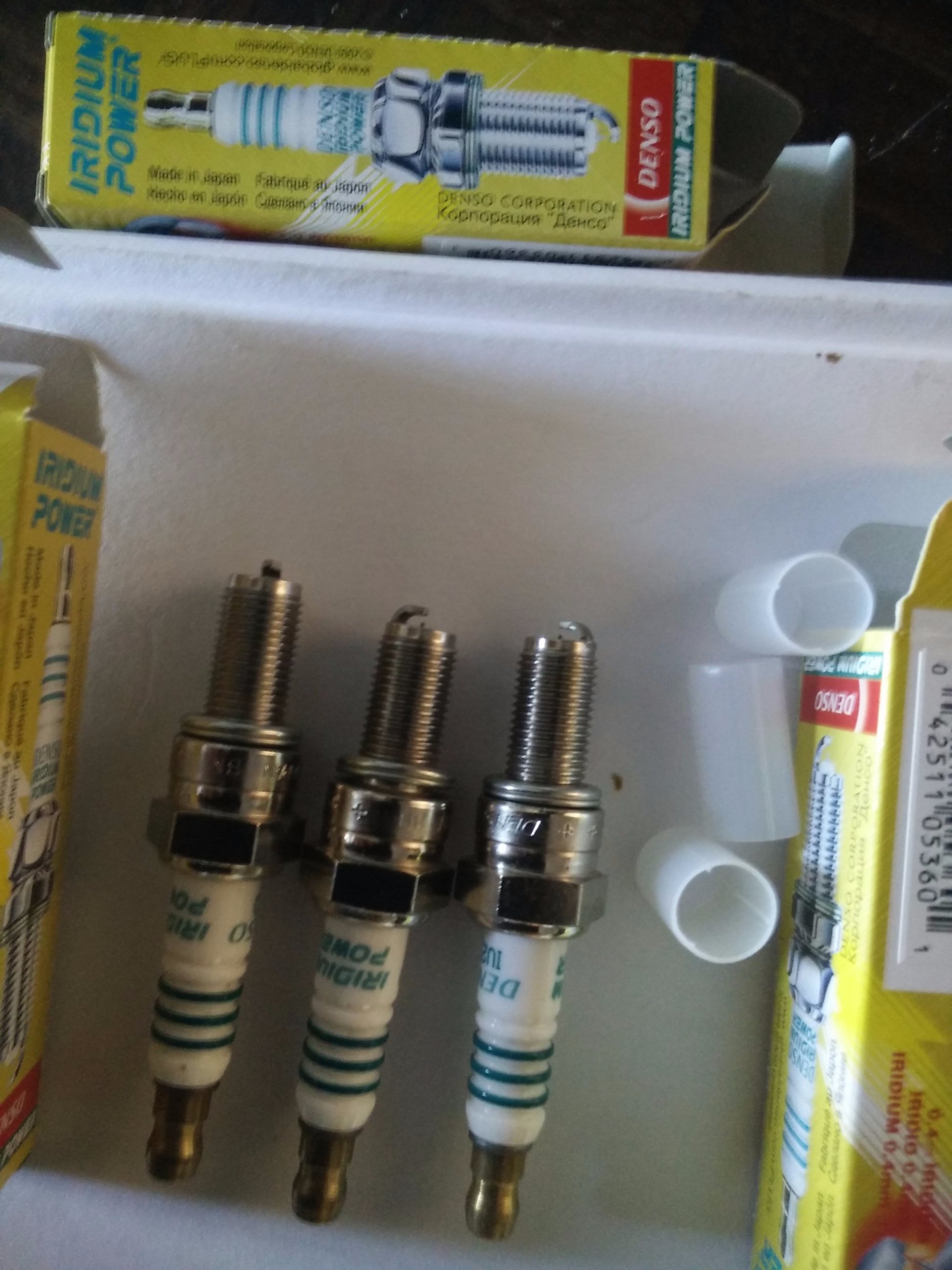

meine drei DENSO IU20 sind da. Fotos folgen BALD.

Beim Auspacken aus einer 5er Packung hatte ich das Gefühl, dass 3 Stk. drin währen.
INDEED.
Sie schauen sehr edel aus. Und 0,4 mm sind schon sehr dünn!

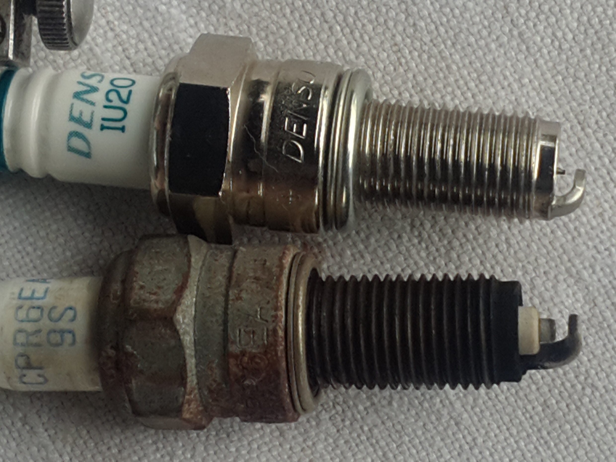

Nun ein Vergleichsfoto, die NGK Originalkerze mit 0.95 mm "gap" nach 17.972 km auf 2 Waves.
Ich denke, dass die alte Kerze noch sehr gut in Schuss ist und es noch viiieeele km machen kann.

Man sieht da super schön den Unterschied,
da wo es drauf ankommt, zündet...
Die NGK ragt bauartbedingt tiefer in den Brennraum,
schau dir die viel längere Masse an,
ein echter Oldtimer...
Keks, NGK kann das genauso...

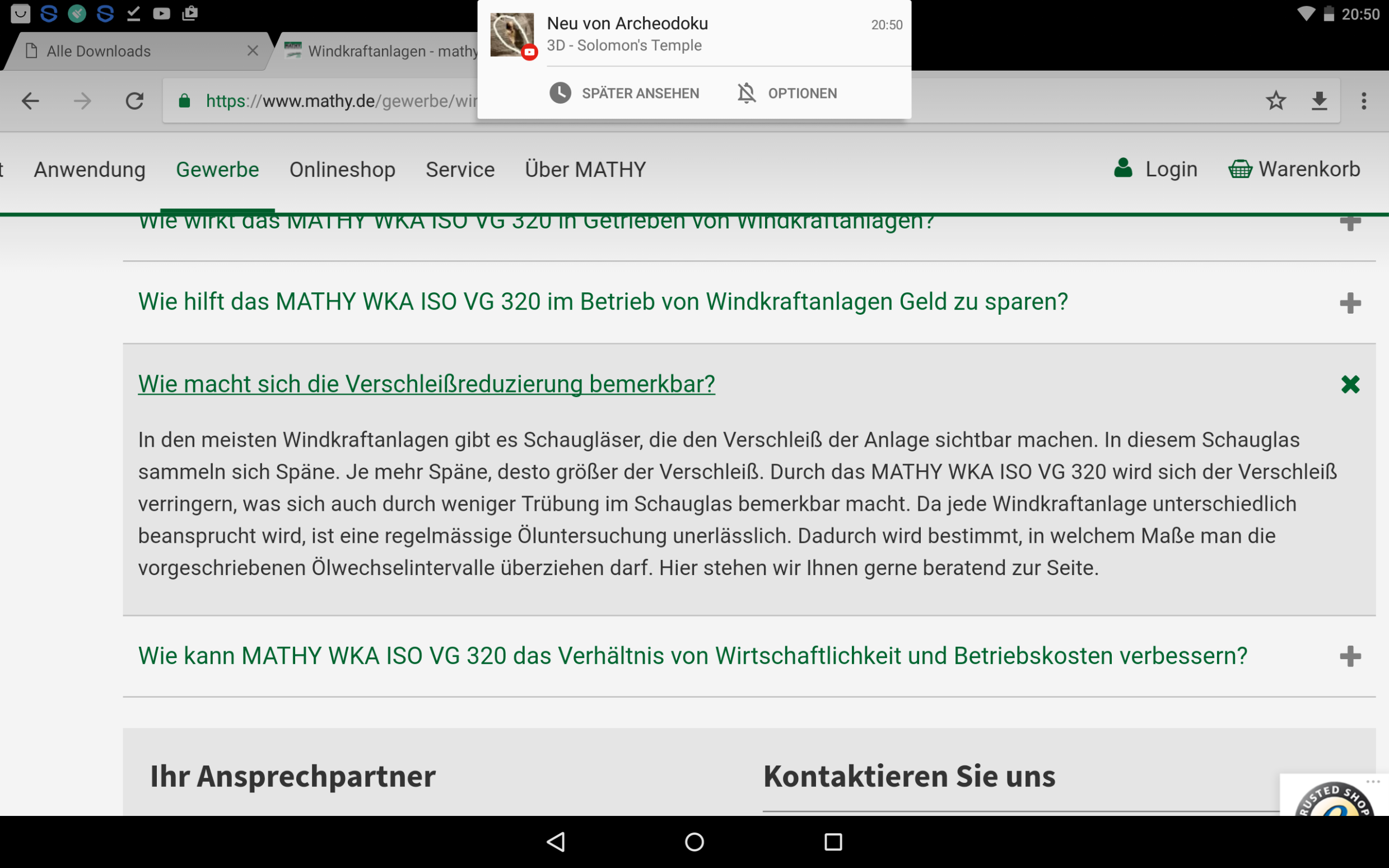

Schau', was ich da gefunden hab'! Die von MATHY trauen sich auf Windradgetriebe mit Übersetzungen 1 : 80 und so.
ps: auf einer Wjndkraftmesse in Wien sah ich viele Anbieter für Ölfiltersysteme. 200 L Öl pro Windrad ist schon was!
