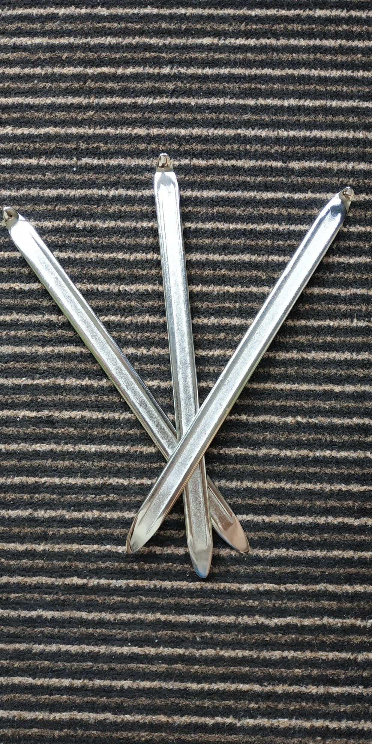

So Montiereisen habe ich mir doch noch bestellt - gab es als WHD für 11€
Re: Laufleistung Michelin City Pro
So, das Chirurgenbesteck ist gerade eingetroffen - die Dinger sind ja richtige Handschmeicheler - feine Oberfläche. Die Brecheisen sind 30cm lang, so sollte der Hebel ausreichend sein. Aber erst einmal werde ich es so probieren, wie es im Video gezeigt wurde.

Keine Ahnung, was im Video passiert.
Beim Anblick der drei Projektile fällts mir
wieder ein: Beim Montieren zumindest
Augenschutz tragen, besser Integralhelm.
Das gestraffte Gummi wirkt wie bei einer
Armbrust. Geht ein Hebel fliegen, fliegt er
heftig, weit und kräftig.
Ist mir mal passiert, ich wurde aber zum
Glück verfehlt. Der Hebel steckte (jetzt
gelogen) in einem Apfel.
