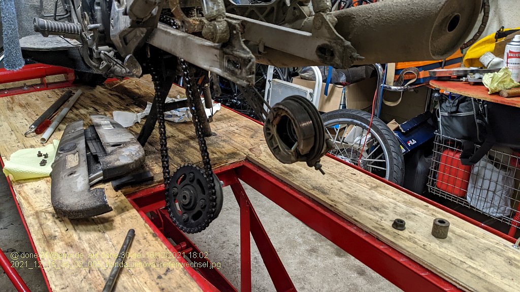

Hallo
Bevor ich da jemanden privat mit belästige:
- Was genau machen eigentlich diese Gummidinger ( Ruckdämpfer?) in der Hinterradnabe. Das sieht mir schon etwas low-tech aus - nicht dass mich das stören würde. Wobei: bei mir war schon ein "Steg" gerissen
- bei den Vergasern gab's die "Stange" am Hinterrad noch nicht, jetzt ja. Wird an der Nabe rechts zusätzlich angeschraubt. Was hat die für 'ne Funktion und warum ging das früher anscheinend auch ohne? Bin da nur drauf gestossen, als ich hier mal was über den Hinterradausbau gelesen habe
Das wird mir bestimmt jemand hier kurz und knapp erklären können. Ich bedanke mich schon mal im Voraus!
Grüsse
Grüsse
Re: dumme Fragen Pt 2887
- Ruckdämpfer:
Wir haben eine Einzylinder-Viertaktmaschine an Bord, die konstruktionsbedingt ihre Kraft nicht gleichmäßig, sondern nur in einem von vier Takten abgibt und in einem Takt sogar auf Kraftzufuhr bevorzugt durch Schwungmasse der, bzw auf der Kurbelwelle oder eben kinetische Energie des Fahrzeugs angewiesen ist. Der Motor gibt seine Kraft also nur stoßweise ab, er schlägt, er ruckelt und belastet damit die nachfolgenden Bauteile. Um die Bauteile und die Passagiere zu schonen brauchts eine gewisse Dämpfung. Die Schwungmasse war schon genannt, Spiel im Getriebe kommt hinzu, außerhalb des Motors sieht man die Kette im Rahmen ihres Durchhangs bei niedrigen Drehzahlen peitschen und als letztes eben die Gummis, die Kettenradträger und Hinterrad kraftschlüssig verbinden. Dann eben noch Speichen, und der Reifen selbst
- Hinterradaufhängung Unterschied Vergasermodell und Einspritzer:
Das ist der unterschiedlichen Konstruktion der Bremsplatten geschuldet. Irgendwo muss das Bremsmoment beim Betätigen der Bremse gegenüber dem Rahmen, bzw der Schwinge abgefangen werden.
Beim Vergasermodell wird das Bremsmoment direkt in die Schwinge geleitet. Dazu hat die Bremsplatte seitlich eine Führungsnut, die von hinten über die Schwinge geschoben werden muss.
Nachteil: Zur Hinterradmontage braucht nach hinten Platz und die Hebelarme sind Kurz, also die beim Bremsen wirkenden Kräfte recht groß.
Das Einspritzermodell hat dazu diesen Hebelarm nach unten, an dem der Bremsanschlagarm angreift.
Vorteil: Man kann, nach Demontage der Steckachse, das Hinterrad nach unten rausführen. Aufgebockt gehts dann sogar ohne Ausbau der Kette
Unbedingt danach Bremsanschlagarm überprüfenn. Die Schraube hat nicht umsonst einen Splint (im Bild die Nr 18) zur Sicherung.
Beim ersten kräftigen Bremsen reißt evtl der Bremshebel und es wickelt die Bremsplatte durch die Schwinge.
Hallo
auch wenn die leistung eher am unteren rand des möglichen kratzt bei diesen motorkonzept wurden die Gummis eben wegen der einspritzung mit
eingebaut . bei großen Motorrädern mit hoher leistung/masse im antrieb wurden diese kettenradträger mit drehmomentabstützung schon vor jahren
eingeführt unabhängig der gemsichaufbereitung . um die fahrqualität zu steigern.
bei der Inno und vergleichbaren mopeds ist der Vergaser eher Träge ansprechend und demendsprechend gibt es beim aufreißen nicht wirklich eine kurze leistungsspitze
die da in den antriebsstrang schlagen könnte . eine Einspritzung reagiert da wesentlich empfindlicher auf so gasänderungen .was wie gesagt bei der inno
eher zu vernachlässigen wäre . durch Doppelkupplung und sehr großen Kettendurchhang ist aber einiges an spiel im antriebsstrang der dadurch
ein unangenehmes ruckeln in jeden lastwechsel verursachen würde . auch wird die Lastspitze der Fahrradkette so ein wenig minimiert um
ein theoretisches Reißen dieser zu verhindern.
Oh....Wilhelm Tell hat mal wieder gelöscht .
@ Hilfssheriff:
Respekt für deine unnachgiebige Überheblichkeit!
Zum Thema:
Ruckdämpfer sind schon mal nach 30000 km am Ende ... kosten nicht die Welt....
...bei manchen Moppeds sind die schon bei Laufleistung unter 10000 km tauschwürdig.
