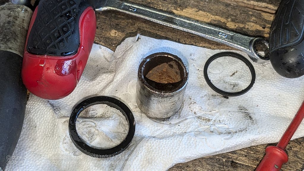

Ich muss den Bremssattel meiner Innova überholen. Hat jemand eine gute Adresse, wo ich die Teile herbekomme? Im Netz gibt es leider widersprüchliche Angaben. Ich brauche alle Dichtungen/Gummiteile und die Kolben. Bei der Gelegenheit kommen auch direkt neue Beläge rein.
Das Set muss auf Anhieb passen und funktionieren, da die Innova aktuell mein Daily Driver ist.

Entweder das o.g. Komplettset, gibts auch beim Griechen oder die Einzelteile bei cmsnl.com
Mit Zerlegen, Putzen und sauber wieder mit Ate Bremsenpaste blau zusammenbauen kann man oft noch ne Zeit lang was retten.

https://www.bike-parts-honda.de/honda-m ... _0900/2/18
Dort findest Du die Teilenummern, mit denen Du perfekt recherchieren kannst. Wenn es aber eilt würde ich nach einem Gebraucht-Komplettbremssattel suchen. Findet sich da nix? Danach in Ruhe Teile ordern und den Bremssattel chic machen.

Habe mal Bremskolben aus VA eingebaut ,
Ist natürlich nicht billig , ca 75€ ,
Bremse ist top ,
Ob es sich lohnt kann ich leider keine Stellung
Zu nehmen , da die Inno bei Salzwetter nicht mehr
Auf die Straße muss.

die kolben sind centartikel und in melonen unterschiedlichen krädern verbaut.
ich kann grad nicht nachmessen. müssten aber korrekt sein. kann welche nach plau mitbringen inkl dichtungen...

Vielleicht sind es Cent-Artikel bei den Herstellungskosten, aber definitiv nicht bei der Beschaffung.Sachsenring hat geschrieben: ↑Mi 9. Apr 2025, 19:18die kolben sind centartikel und in melonen unterschiedlichen krädern verbaut.
Für meine Visionen gibt es im Vorderradbremssattel drei verschiedene Kolben, und die kosten, soweit ich mich erinnere, nicht unter 15 € pro Stück, und mindestens 10 € zusätzlich pro Kolben für die Dichtungsringe.
