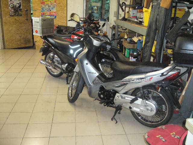

Re: Meine Zweit-INNO, Bilder
Beitrag von NORTON »
Jo, hab ich Stefan!
NORTON
Diese MORINI 3 1/2 Sport hat mir auch mal vor 20 Jahren gehört und kommt zur Wartung immer noch zu mir.
