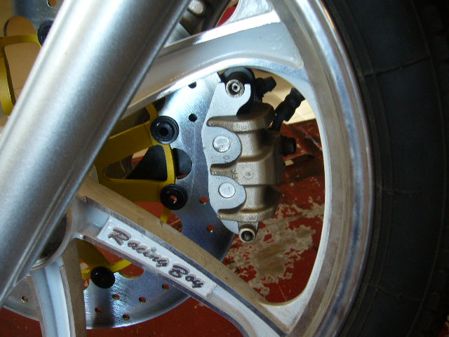

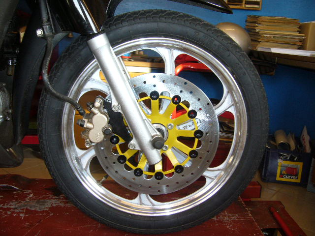

Die große Scheibe bringt nichts, ich habe sie getestet.
Bild folgt gleich.
Bild folgt gleich.
- Dateianhänge
- P1100110.JPG (98.28 KiB) 5110 mal betrachtet
- P1100107.JPG (92.97 KiB) 5110 mal betrachtet
- NORTON
- Beiträge: 3732
- Wohnort: 69483
- Alter: 69
Re: 320mm bremse+geile stossdämpfer
1.) Das Gewicht des "Großküchendeckels" ist zu hoch
2.) Die Bremse ist NICHT besser als die Originale mit guten EBC-Belägen
3.) Die Bremsleitung ist zu lang, beim Einfedern wird sie absolut geknickt,
also noch eine kürzere Bremsleitung, (Stahlflex), für diesen Poserumbau besorgen.
Vorteil: nach DEM Umbau kenne ich die Bremszange in und auswendig!

@Reinhard und @Jens:
das mit der Einbremszeit habe ich durchaus bedacht, (ich habe "ihr ja eine Chance gegeben"), aber denkt bitte an die Auflagefläche der kleinen Bremsbeläge.
Es wird ja nur ein "kleiner Streifen" der BS benutzt.
Gruß und Euch eine gute, neue Woche
Ralf
PS: mit einer größeren BZ würde sie evtl. Sinn machen.
Ralf

Lieber Ralf,NORTON hat geschrieben: aber denkt bitte an die Auflagefläche der kleinen Bremsbeläge.
Du hast dies wunderbar in Deinen 2 Bildern festgehalten!
Wenn sich die Bremsscheiben-Vergroesserer halt einmal das Bild von der Innenseite
anschauen wollen; so eine schmale Auflageflaeche bei einem - denkt mal bitte technisch
mit - geringererem Reibungsgegenstand (die Bremscheibe pro Radumdrehung pro
Zeiteineit), das soll irgendwie besser Bremsen?
Und wozu eigentlich Vorne noch 'besser' Bremsen? Dass es Einen dann bei einem
unwesentlich kraftvollerem Zug am Hebel das Vorderrad sofort blockiert und man
dann voll uebers Vorderrad auf die Schnauze/Pappn fliegt?
Jedem sein Geluest, ich bin mit der Originalbremse vorne gut bedient, nur die
schmaechtige Trommel hinten duerfte halt schon ein bisserl mehr Biss haben.
Liebe Gruesse, Peter.
- thrifter
- Beiträge: 2067
- Fahrzeuge: GENUG
@Peter:
Hast Du vielleicht mal was von HEBELARM gehört? Das ist so mit das Einzige, was hier ausschlaggebend ist.
Die gleiche Zange mit den gleichen Belägen am größeren Hebelarm angreifend....
Wieviel Prozent der Bremsfläche dabei ausgenutzt werden, ist ziemlich egal. Schützt höchstens noch vor Fading.
Und wer KANN und WILL, soll doch wohl auch besser bremsen DÜRFEN, oder seh ich da was falsch?
Daß das käufliche Thai-Teil nicht so überragend ist, liegt wohl eher am Billig-Stahl der Scheibe.
Ich habe meine mal leicht gesandstrahlt, da hätte sie allemal für einen Stoppie gereicht; wenn mir die Gabel für sowas nicht zu schade wäre.
Nach 1000 km war der Spaß dann allerdings vorbei und der erhöhte Reibbeiwert abgebaut.
Könnte es mal mit den Sinterbelägen versuchen...
