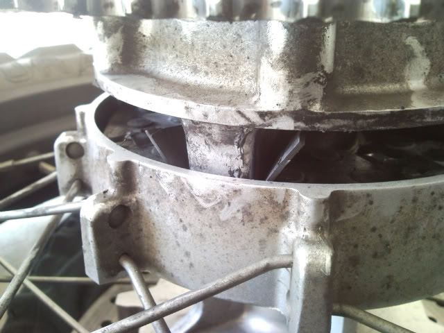

Im Tenere-Forum mal gelesen:
Alte Fahrradschläuche passend zurechtschneiden. In die Mulden des Ruckdämpfers reinlegen. Dämpft einwandfrei. Billig außerdem.

Gummi anbringen
Deckel drauf

Qinnova hat geschrieben:Im Tenere-Forum mal gelesen:
Gruß,
Gert Q.
Edit:
Anbei die Fotos:
Gummi anbringen
Deckel drauf
Sauber! Oder eben dickere Motorradschläuche nehmen, wenns noch dicker "kommt", die Geländeschläuche nehmen, (immer noch billiger als Hondateile), oder den Gummihammer zerschneiden.

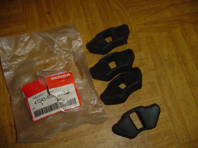

Sehen die so aus, die Ruckdämpfer? Denn die gibt es auch im thailändischen / chinesischen / asiatischen Zubehör für viel weniger Geld. Da kann es dann auch passieren das auch Honda drauf steht, wie bei diesen. Die waren bei meiner Honda Nice mal verbaut, bzw. bei meiner olivgrünen Honda CT 110.

Beiträge: 7679
Re: Ruckdämpfer - ein teures Vergnügen
die Inno Ruck Dämpfer sehen etwas anders aus. Wichtig ist, dass sie Spielfrei passen und das kann ich bei den Original Honda Dämpfern bestätigen.
