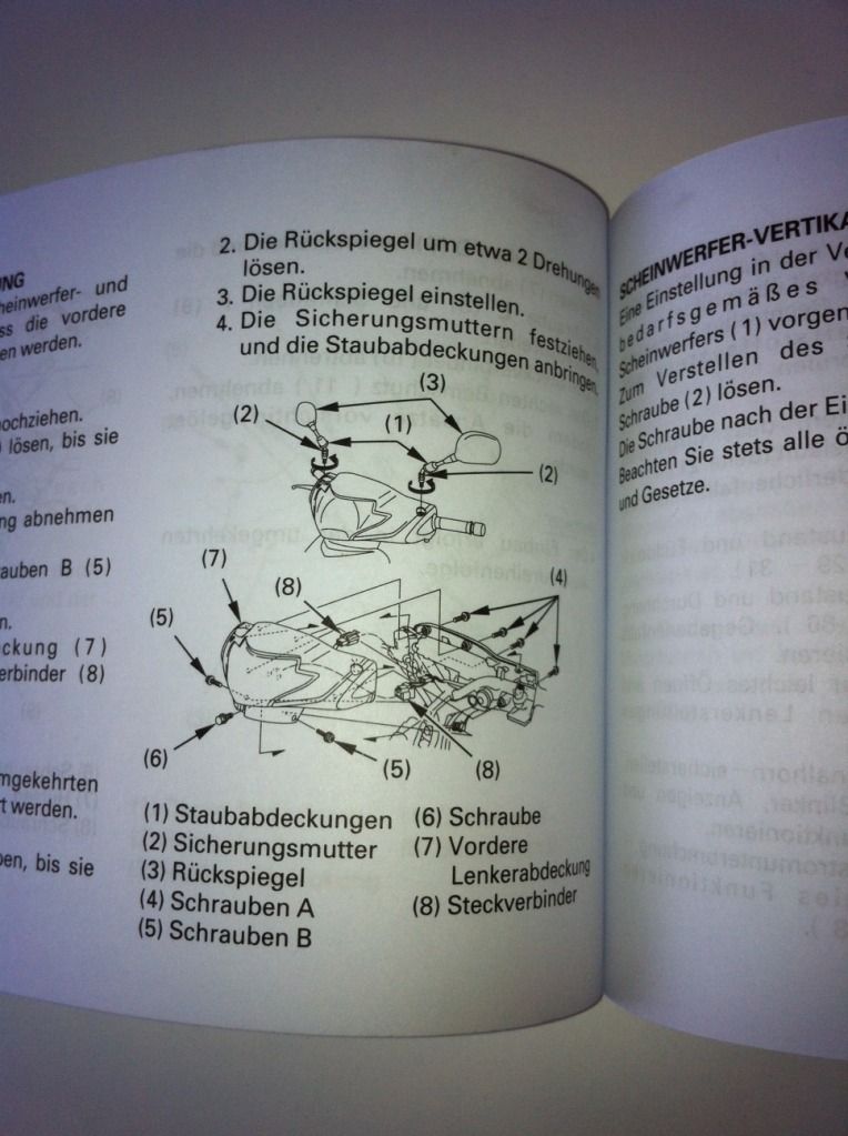

ich habe ein 'Problem' mit meiner neuen Innova - sobald die Wege ein bisschen holpriger werden (z.b. Kopfsteinpflaster) quietscht es ganz erbärmlich aus dem Bereich links oben am Tacho. Wenn ich ein bisschen gegendrücke ists es weg, sobald ich loslasse ist es wieder das. Jetzt zu meiner Frage: Kann man das mit Demontage und ein bisschen Moosgummi zum schweigen bringen oder steht das in keinem Verhältnis - der Funktion tut das quietschen ja keinen Abbruch.

Ist ne halbe Stunde Arbeit,du mußt die Lenkerverkleidung demontieren(Anleitung im Bordbuch der Inno)und dann die Schrauben die die Plastikteile am Lenker halten mit Beilagscheiben unterlegen und richtig fest ziehen.Wenn du schon mal dabei bist natürlich auch alle anderen Schrauben unter der Lenkerverkleidung mal nachziehen :idea: Gibts aber auch nen Thread im Forum drüber!

Dummerweise habe ich dann auch gleich eine Schraube und einen Gewindeclip verloren - hat jemand Euch dazu vielleicht die passenden Ersatzteilnummern?
lg & danke
  • Schraube: die Nummer (5) aus der Zeichnung ist mir verlustig gegangen
  • Clip: der Clip, der in der vorderen Lenkerverkleidung für die Schraube(n) (4) geclipped ist. Welcher Mensch denkt sich aus, den Kopfüber zu montieren?
