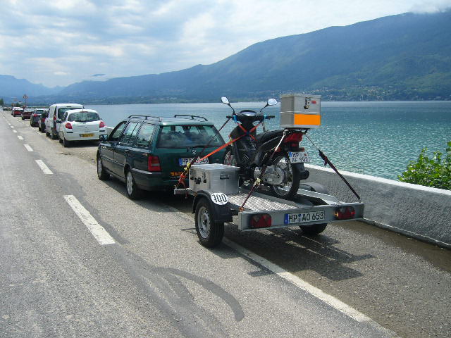

wo kann ich am besten die Gurte an der Innova befestigen, wenn sie auf einen Anhänger transpotiert werden soll?
Wer hat Erfahrung?

ohne einen "Lenkerbefestigungsgurt" (z.B. Louis 10001711 ) wird es vorne schwierig, wenn man nichts kaputtmachen will. Man kann zwar vorne auch irgendwie einen normalen Spammgurt um den Lenkkopf bekommen aber dann scheuert es immer irgendwo. Entweder an den Verkleidungen, die Bremsleitung ist in Gefahr usw.
Ich habe mir so einen Gurt besorgt, eben weil ich auch öfter ein Moped transportiere und auch einen geschlossenen Anhänger mit Standschiene drin habe. Mit dem Gurt ists völlig easy und es geht nichst kaputt. Hinten dann noch 2 Gurte um den Haltebügel oder Gepäckträger, die sind aber nur zur Unterstützung bzw. als fall-back für vorne. Das meiste an Fixierung muß von vorne kommen.

Ich hab auf dem Anhänger ne so nen Halter mit Wippe, klapp Vorderrad drinne und steht, dann wird mit schon genannten Gurten vorne gespannt, und hinten hab ich ja die Blinker versetzt somit kann ich die dadurch freigewordenen Originalblinkerhalterlöcher (was`n Wort) zum zurren hinten nutzen.

Gurt ist mal bestellt, hinten werde ich den Haltebügel nehmen, oder?

Haltebügel immer fürs V-Rad nehmen und dieses eintauchen.

Ok, ich meinte hinten den Haltegriff der Innova......, :stirn:
