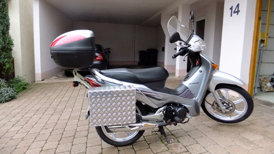

hallo Innovafreunde,
habe die ALU Felgen von Faddybike eingebaut. Die Felgen werden komplett mit Radlager, Distanzrohr und Simmerringe geliefert. Sogar schon fertig montiert. Passt alles prima.
Die Gummidämpfer vom Antrieb und den O-Ring muss man noch umsetzen. Die Simmerringe aussen fetten. Die Bremsscheibe mit den 4 Schrauben > 6er Inbus und Gewinde mit Loctite ) sichern und mit 42Nm über Kreuz anziehen. Die Radachsen mit 59Nm anziehen.
Die Reifen ( Heidenau K66 ) flutschen fast von alleine drauf. Kein Vergleich zu den Speichenrädern. Die Schläuche hab ich auch montiert und keiner ist mir verreckt.
Jetzt kommts. Sicher hat sich jeder Innovafahren schon gewundert wie das Motorrädle bei hohen Geschwindigkeiten in den Kurven hin und her wabert dass man Angst haben muss sie in der Mitte zu verlieren. Mit den ALUs kein Problem mehr. Super zum einlenken absolut Spurstabil. So macht das Kurvenfahren richtig Spass. hätte ich sie nur schon 2008 montiert.
Alledings haben die Felgen kein ABE was mir völlig unverständlich ist das sie das Fahrzeug um Längen Fahrstabiler machen.

Hi Charly,
vielen Dank für den Bericht. Tja, das mit den "Papieren" hat leider mit Logik recht wenig zu tun...
Ich fürchte ich muss hier trotzdem auch zuschlagen

Das linke, vordere Distanzrohr kann man auch vom Speichenrad übernehmen.

hallo Alex,
mach es, es lohnt sich.
hallo Norton,
die beiden Distanzstücke kann man natürlich verwenden. Passt alles.
im Dichtlippenbereich bissle fetten dann kommt kein Wasser rein.
