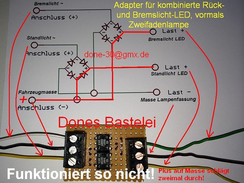

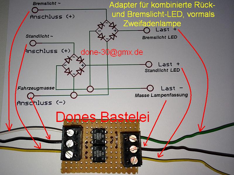

- Beiträge: 13493
Re: Wie die Wechselspannung gleichrichten?
Jetzt hat mich auch etwas der Ehrgeiz gepackt.
Hatte an meinem Blauen Blitz auch die Zweifadenlampe hinten gegen eine entsprechende LED ausgetauscht. Die Lichtausbeute war durch die o.g. Halbwellengeschichte erbärmlich un dich habs bleiben lassen. Angeregt durch die Diskussion hier hab mir dann auf die Schnelle was gefrickelt und oh wunder, es funktioniert. Zumindest mal unter Laborbedingungen. Am Fahrzeug muss ich drauf achten, dass die Masse abgehend nicht Kontakt mit der Fahrzeugmasse, also irgeneinem metallischen Teil des Rahmens bekommt. Kein Problem, zum Rücklicht auf dem Kunststoffstoßfänger führen drei Leitungen. Ob ich das Teil einbaue ist mir noch nicht klar, denn der Unterschied von Standlicht nach Bremslicht ist mir momentan noch zu gering.
Vielleicht bestück ich mir eine Lochrasterplatine mit LEDs und verwende für die Bremslichtfunktion ein paar Ultrahelle. Mal schaun
NACHTRAG: DIE SCHALTUNG FUNKTIONIERT NICHT!
Hallo Reinhard,thrifter hat geschrieben:(Wenn Du natürlich auch noch die Rücklichtbirne an den Kreis hängen willst wird es etwas komplizierter; lohnt sich aber m.E. nicht.)
Gehoert zwar nicht (ganz) in diesen Fred, aber ich finde schon, dass das Ruecklicht bei unseren Spuckerln absolut als Sicherheitsfaktor 1 eingestuft werden muesste! Die Ausrede der Fettdosen-Fahrer, die die schmale Muecke ignorieren wollen, faellt dann wenigstens flach, wenn ihnen da ein schoen rotes Ruecklicht entgegenscheint und sie trotzdem auf Teufel komm raus ueberholen wollen und, das Ding dabei in den Strassengraben druecken.
Seien wir mal ehrlich, wer kontrolliert denn sowohl bei der Wegfahrt als auch regelmaessig unterwegs, ob das Ruecklicht ueberhaupt/ noch brennt?
Bei einer LED-Loesung - ordentlich ausgefuehrt - kann man sich wenigstens sicher sein, dass das Ding immer brennt.
Gruesse.

@Done30:
Wow, endlich mal einer, der schöne Symbole malen kann.
Aber ich bin skeptisch; weil, wie gesagt: Bremslicht DC, Rücklicht AC
Die LED Rücklichter, die ich kenne, dimmen einfach nur mit einem zwischengeschalteten Widerstand zwischen Rücklicht und Bremslicht auf und ab.
Würdest Du Dir dann nicht über diesen Widerstand den Regler kurzschließen?
Na, probier's mal aus und mach uns alle schlauer.
Aber ich würds trotzdem einfach beides an DC hängen....Siehe oben.

@Done30:

Ja, Reinhard, ich komm die nächsten Tage leider nicht weiter zum Basteln. Ich hab halt eine kleine kompakte Billiglösung für hinten gesucht, die ich mit den hier rumliegenden Gleichrichterchen erschlagen konnte. Für die o.g. große Lösung, also das gesamte AC-Netz gleichzurichten, bräuchte ich etwas dickere Dioden. Ist bei mir nicht nötig, da ich vorne momentan klassische H4 drin lassen möchte. Außer, Moment mal, ja außer ich entschließe mich doch noch zu einer Xenon-Bastelei vom China-Versand. Die Dinger brauchen DC. Das ist aber der nächste Schritt wenn ich mal Langweile und das Geld übrig haben sollte.
Wohlgemerkt, meine Bastelbude ist ein 30 Jahre alter Lead 80, der momentan andere Sorgen hat. Also alles Prio 2+n
Aus Sicherheitsgründen hab ich provisorisch einen kleinen wasserdichten LED-Strip ins Rücklichtgehäuse reingeklebt, der über die Zündung versorgt wird. Bin einmal nachts mit einem spuckenden Motor (=kein Licht!) mitten auf einer Kreuzung liegen geblieben. Das prägt.
"Bremslicht DC, Rücklicht AC" dürfte kein Problem darstellen. DC ist nichts anderes als eine seeeehr lange Halbwelle ,-)
Zuletzt geändert von Done #30 am Di 15. Apr 2014, 13:38, insgesamt 1-mal geändert.

- Beiträge: 13493
Nachtrag: Wie die Wechselspannung gleichrichten?
Nachtrag: Lag schon lang rum, aber endlich mal im Labor ausprobiert:thrifter hat geschrieben:@Done30:
Mein Vater sagt immer: "Theoretiker und Idioten kann man nicht überzeugen. Man muss sie machen lassen, dann merken sie selbst, dass vieles nicht so einfach ist."
Fazit:
Das malen nützt nichts, wenn der Schaltplan schon nach der ersten Halbwelle nicht funktioniert. Bei Plus auf Masse und Minus auf einem Eingang schlägt der Plus auf beide Ausgänge durch und der ausgangsseitige Minus ist gemeinsam. Somit leuchten beide Lampen. Mist, Mist, Doppelmist.
Werde die vorherigen Postings anpassen
