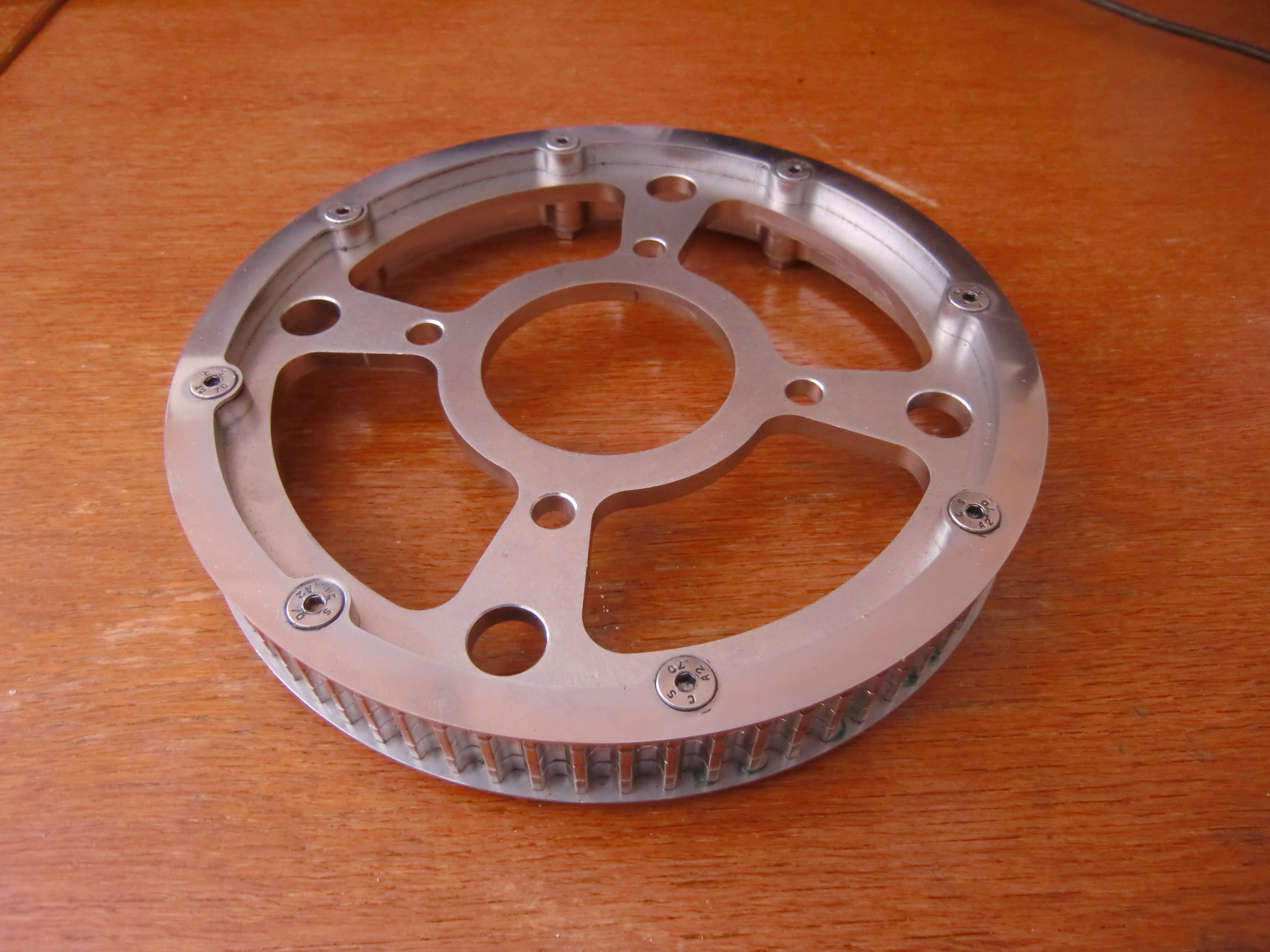

Hi Folks,
ich hatte meiner Inno zum erfolgreichen Absolvieren der 100 Tkm-Marke ein Geschenk versprochen.
Ich dachte dabei an ein neues Zahnriemenrad für hinten; das alte war ein eher häßlicher Prototyp, rostanfällig, und hatte auch schon 80 Tkm weg.
Also, kleine Fingerübung am Computer und später ein Stündchen beim Entgraten der Laserteile.
Poliert habe ich es nicht, die Handschmeichler-Aktion hat mir das Polieren für's Erste versauert.
Sieht auch so gut aus und hat heute seine ersten 50 km gelaufen.
Paßt Plug & Play. Gruß

sieht toll aus , ....aber gibt es ein Grund , das an den Befestigungslöchern das
Material so schwach ist , und ist das Alu ?

Re: Neue Zahnscheibe für Riementrieb
Freut mich, daß es Euch gefällt.
Zu den Fragen:
Das Teil ist natürlich nicht aus Alu, das würde wohl kaum lange halten,
sondern komplett aus Edelstahl V2A.
Deswegen ist das Innenteil auch durchaus massiv genug; eher könnte
der Außenbereich noch etwas filigraner ausfallen.
Und theoretisch könnte ich einige Sätze davon auflegen.
Aber: es ist teuer. Allein die nackten Laserteile für das hintere Rad
schlagen schon mit 170€ zu Buche.
Dann kommt noch das vordere und ein Spannsatz und ev. ein gelaserter Riemenschutz.
Der Riemen in Carbonausführung kostet auch satte 170€.
Er hält auch nicht ewig; nur etwa 50-60 Tkm.
Und in Urlaub würde ich nie ohne Ersatzriemen fahren; wiegt nur 160g.
Wie schon geschrieben wurde: Wenn man aufs Geld schaut, lohnt sich das niemals.
Dazu kommt noch, daß das Ding penibel eingestellt werden will,
sonst hält der teure Riemen auch mal nur 7 Tkm. Und wehe, man hat dann keine Reserve...
Ich bin trotzdem froh daß ich ihn habe, die Wartungsfreiheit ist mir das Geld wert.
Und wenn einige Leute meinen, Egal, ich will trotzdem,
dann schreib ich es mir auf die To-Do-Liste für den Herbst.
Zu den Fragen:

Ich kenne mich zu gut. Da kommt immer mal wieder einen Zeit, in der andere Dinge wichtiger sind, als das Möp in einem Topzustand zu halten. Da sollte es aber trotzdem laufen. Ein Kettensatz kann das mal ne Weile ab und notfalls ist ein kompletter Ersatz für kleines Geld schnell verfügbar.thrifter hat geschrieben:(...) daß das Ding penibel eingestellt werden will, sonst hält der teure Riemen auch mal nur 7 Tkm. (...)

Nur zur Klarstellung:
Der Riemen muß einmalig beim Ersteinbau eingestellt werden;
danach nie wieder, wenn man nicht mutwillig die Spanner verstellt.
