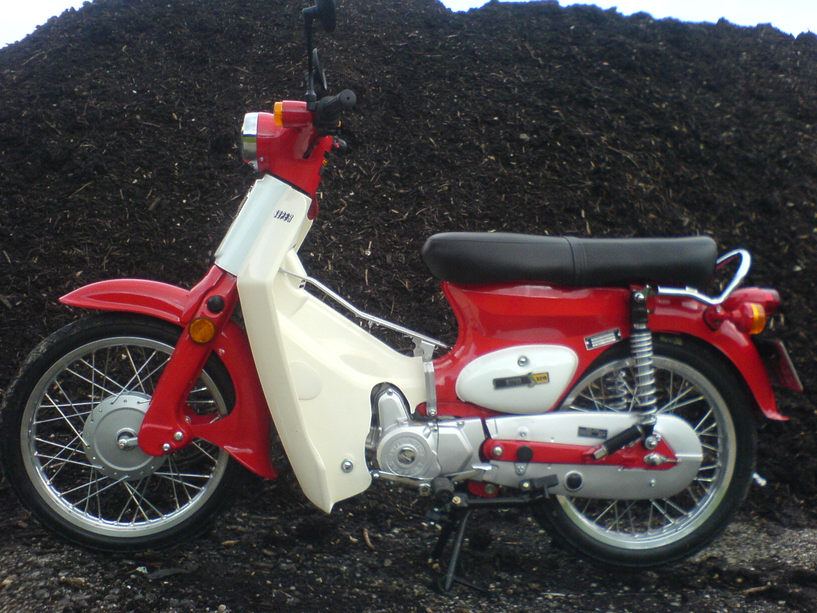

Re: Notfallmässig Benzin ablassen
Das ist halt das Tolle an diesem Moped, dem Urvater der Innova. Du kommst sehr schnell an alles ran. Und wenn mal die Verkleidung im Weg sein sollte, ist sie mit drei Schrauben pro Seite, ruck zuck demontiert. Manchmal fallen sie sogar von allein ab
Warum hat Honda diese Konstruktion nicht in ihrer Einfachheit modernisiert, aber die Grundform gelassen?
