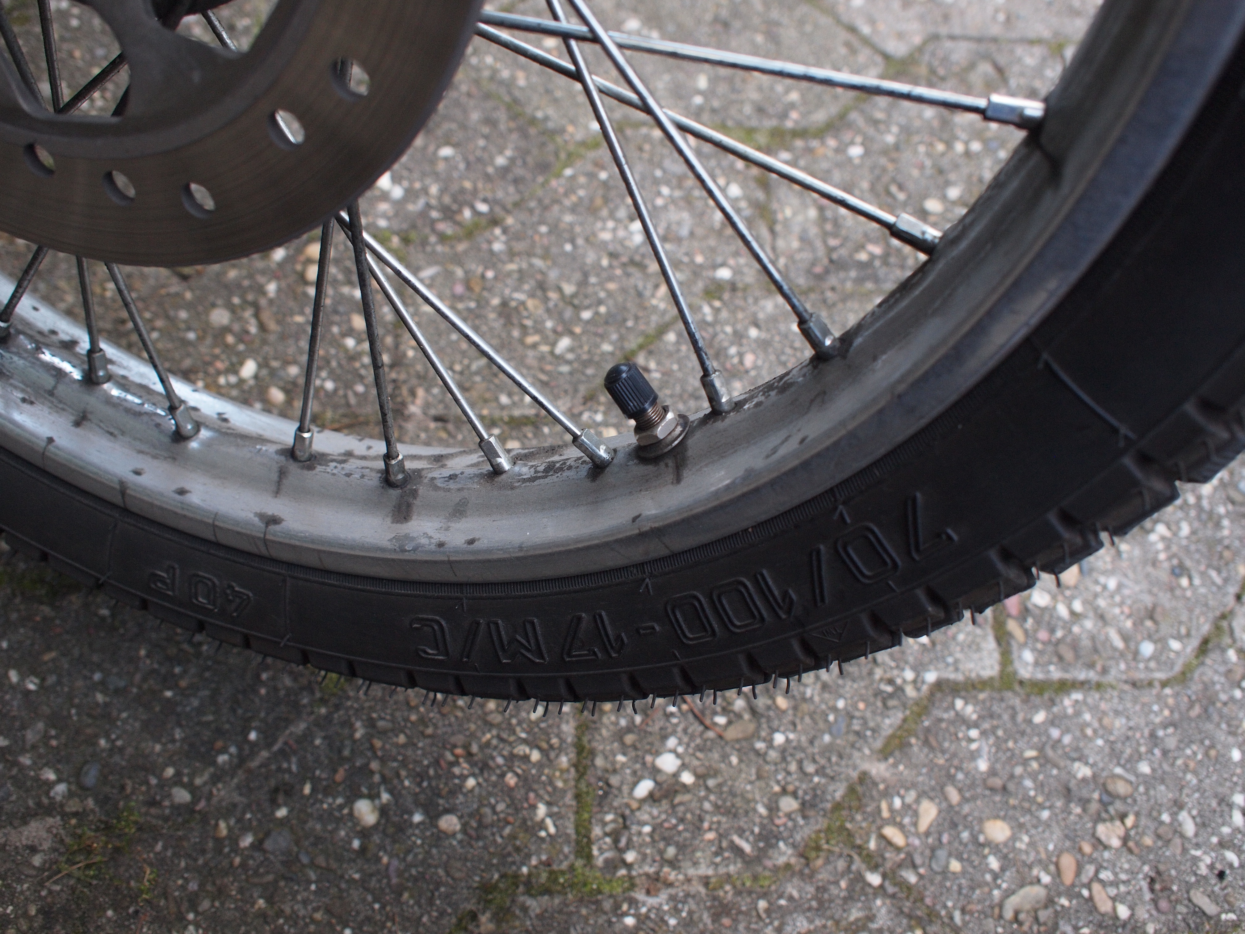

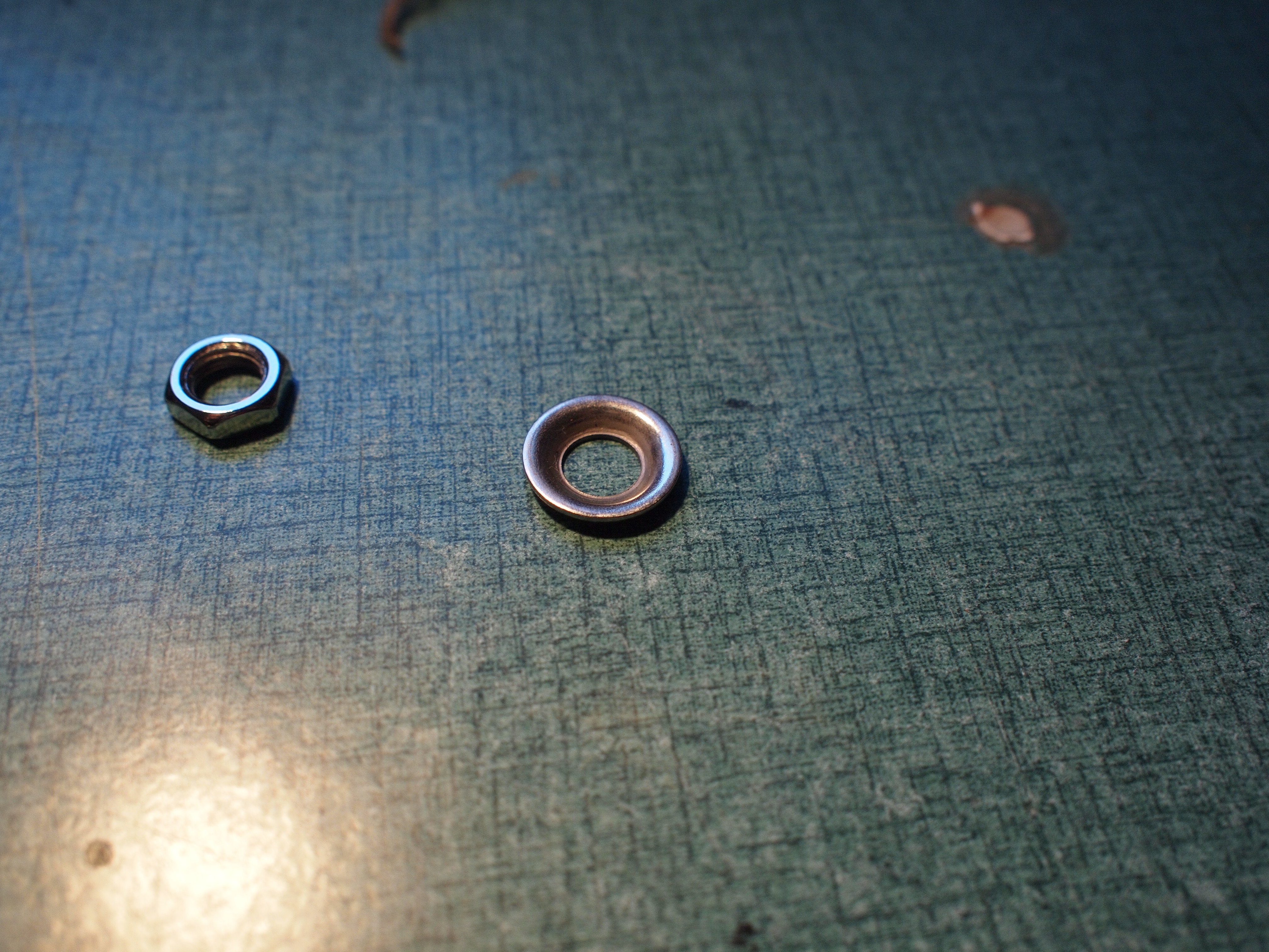

Die Tellerförmigen U-Scheiben, die bei den Schläuchen mit dabei sind, werden sie innen oder außen mpontiert?
Ich würde sie, rein gefühlsmäßig, innen zwischen Schlauch und Felgenbett montieren.
Mein Reifendienst hat sie außen angebracht.
Egal, oder gibt es einen "richtigen" Weg?

Innen zwischen Felge und Schlauch ist richtig.

Und die Mutter höher schrauben, sonst kann es bei niedrigen Druck einen Ventilabriss geben, weiß ich seit Dienstag.

Damit das Ventil NICHT abreißt, schraube ich von außen keine Mutter gegen.
So sieht man gleich bei der Luftdruckkontrolle am schief stehenden Ventil, ob sich der Schlauch mit Mantel auf der Felge verschoben hat.

Meine Inno hatte neulich einen Ventilabriss bei 19 tkm. ( Inno mit 1600 KM bei Honda gekauft ).
Bei der Demontage war da garnicht so eine Scheibe montiert. Das muss wohl jemand in Thailand vergessen haben.
Ich werde es wohl auch so machen, die Ventilschraube nicht ganz anzuziehen, damit man sehen kann,
ob der Schlauch gewandert ist ( hatte leider das Moped einige Zeit verliehen und derjenige hatte sich nicht um den Luftdruck gekümmert )

Jeder Schlauchhersteller kocht sein eigenes Süppchen. Einer hat die Scheibe, andere haben 2 Muttern oder eine Rändelschraube u.s.w.
Die hat sicher keiner vergessen.

Die Scheibe ist speziell abgerundet um innen den Schlauch nicht zu beschädigen. Sie soll verhindern, das die eventuell scharfkantige Ventilbohrung in der Felge den Übergangsbereich vom Ventil zum Schlauch nicht beschädigt.
