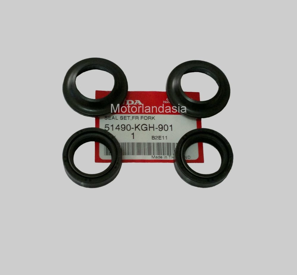

Re: Gabelsimmerringe Innova
bei Motorlandasia Hood.de gibt es einen Original Honda Dichtsatz für 14,99 €
danke, dann werde ich das einfach mal versuchen und hoffen, dass diesesmal die richtigen ankommen.
Zumindest auf dem Foto wirken die von den Proportionen etwas anders als meine zu großen.
Die falsche Größenangabe findet man leider haufenweise im Netz.
Gruß, Windrider
Gruß, Windrider
- Böcki
- Beiträge: 3103
aber genau diese Artikelnummer wie auf dem Foto findet man auch im Ersatzteilkatalog der ANF125. Finde es daher merkwürdig dass dein HH sagt " es passt nicht..."
